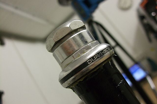

Mein schönes Redl ist jetzt zerpflückt, und der Steuersatz soll gewechselt werden.
Vorher war ein XT-Steuersatz drin....paßt irgendwie gar nicht zu einem klassischen Rennrad.

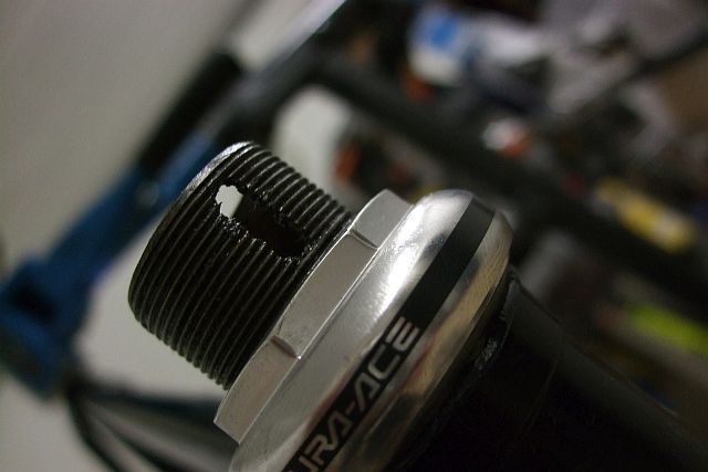

Problem: Der Gabelschaft ist viel zu lang, und es ist am Ende ein fieses Langloch drin,
damit die Nasenscheibe sich nicht verdrehen kann.
Ich habe jetzt zwei Möglichkeiten:
Entweder so lassen und einen Spacer draufpacken.
Oder Gabelschaft absägen. Dann ist aber das Gewinde "durchbrochen",
weil das Langloch nunmehr ein "U" am Anfang des Gewindes bildet.
Das ist auch nicht schön. Wie löst ihr das ? Gabelschaft kürzen oder lassen ?
Spacer wäre wohl angesagt , obwohl wenn der Vorbauschaft gut passt , kann auch das offene Gewinde ja nicht ausweichen beim kontern ...

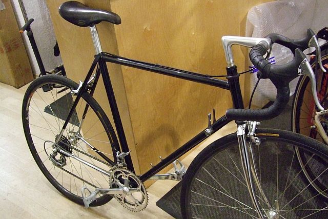

Das ist richtig aber der Fragesteller hat sein Rädchen schon in einem andren Fred vorgestellt und das Bild beigefügt:
WATSON, kombinieren Sie.
