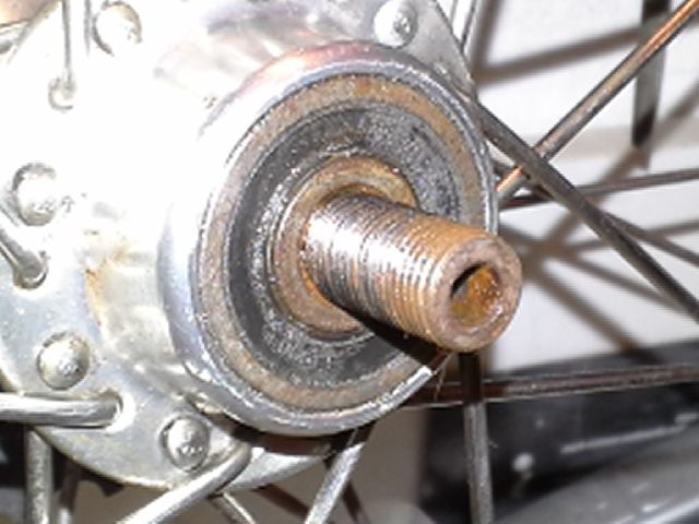

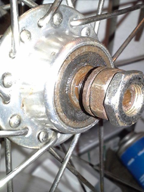

"An einer Altenburger Nabe möchte ich die Radlager prüfen, neu fetten.
Kontermutter links gelöst, vermeintlich Konus gelöst. Jetzt schließt das Material mit dem Lager und Nabe bündig ab. Läßt sich nicht von der Ritzelseite ausschlagen.
Antriebsseitig ist nach der Kontermutter eine Distanzhülse, dann innen eine Vierkantmutter zu sehen.
??? Ist der linksseitige Konus bündig abgeschert ??? Oder ist das Innenlagerfläche gewindelos als Hülse da drin?
Dann ließe es sich aber nach Lösen der Schrauben von der Gegenseite austreiben.
Wie kriege ich die Achse raus??
Edit: Schraubnabe, Ritzel 6-fach"

Hast du Bilder, wie es jetzt aussieht? Nabe und Axe?

Anhang anzeigen 303919 Anhang anzeigen 303921 Anhang anzeigen 303920
Zu sehen ist ein Rillenkugellager (im Fahrradbereich auch bekannt als "Industrielager"). Das ist eingepresst oder eingeschrumpft. Schraubkranz abnehmen und zu einer Seite Ausschlagen, auf eventuell vorhandene Distanzscheiben achten. Die Lager sind rostig und daher wahrscheinlich tot, ansonsten könntest du noch vorsichtig die Plastikdichtung heraushebeln und mit einer Spritze frisches Fett applizieren. Normalerweise ist aber vorgesehen, sie gleich komplett zu tauschen.

Ey, du hast da ne verdammt ordentliche Nabe, die lohnt den Aufwand von drei Mark fuffzich für zwei neue Lager immer! Zumal sie dann läuft wie frisch aus dem Laden! Felgen sind Verschleißteile, da muss man dann halt mal ne andere einspeichen.
Die Achse zwei Tage mit WD-40 einweichen. Sieht aus, als wäre die Achse im Lager festgegammelt.
Wie NonesensE schon sagte, würde ich auch erst einmal den Kranz abnehmen!
Ohne ein paar wohldosierte Schläge mit einem Kunststoffhammer wird es sicher nicht gehen.
