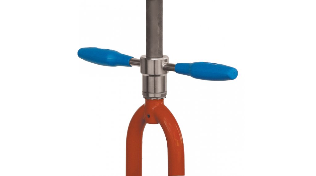

Nein der Sitz des Konus wird beim Freundlichen gefräst, in der Fabrik o. der Rahmenbauer dreht den Sitz auf Mass.
Hier das Fräswerkzeug.
Dieses gibt es aber noch nicht lange, früher war es Usus den Konus mit der Feile zu bearbeiten:oops:.

Ich habe an einem A9 das Alu Teil was auf die Gabel gepresst wird und die Laufflächen des Schrägrollenlagers hält auf der Drehbank aufgebohrt.
Wenn man dieses Handwerkzeug zum runterfräsen nicht zu Verfügung hat , muss man den Sitz auf einer Drehmaschine abdrehen ,
Falls der Konus aus Aluminium ist ( also nur die Basis für einen Nadelkäfig darstellt ) könnte man selbigen natürlich auch aufbohren auf 27 mm , einen gehärteten Stahlkonus auf 27mm aufbohren ist nicht sooo einfach.
Da ich schon mehrfach erleben durfte , das der Konussitz auf der Gabel gar nicht mit dem Gewinde oben fluchtet , spanne ich auch neue Gabeln in die Drehmaschine und drehe die nach , setze dann den Konus mit Loctite auf , dann hält der Steursatz ewig .
So wie gefertig montiert , täte dieser , durch den Fluchtfehler , in kurzer Zeit abnippeln ...
Meine Erfahrung , gerade bei Universal Nachbaugabeln :crash:
