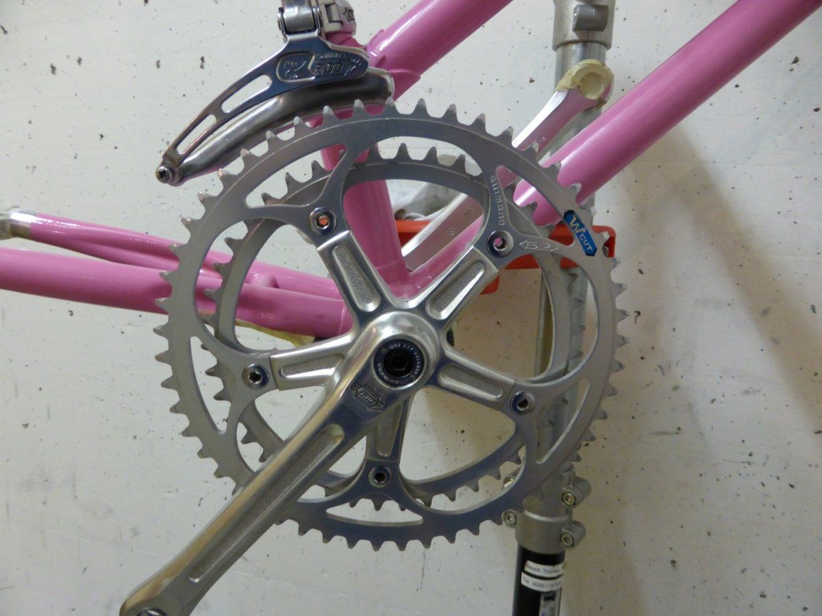

Nun ist es soweit - Aufbau beim "Sterntor"-Projekt:
http://www.rennrad-news.de/forum/threads/das-sterntorprojekt.139238/#post-3690933
Wie befürchtet ist der Abstand Werfer-Kettenblatt doch ziemlich groß. Näher zum Kettenblatt lässt sich der Werfer leider nicht montieren, da dies die Muffe bei der Schellenmontage des Arabesque-Werfers verhindert:
Nun meine Frage an die Profis:
Kann ich mir Hoffnung machen, dass der Werfer funzt und einfach einmal probieren oder soll ich gleich auf die Lösung nur eines Kettenblattes ohne Werfer aber dafür mit "Hosenschutz" montieren?
Vielen Dank!
