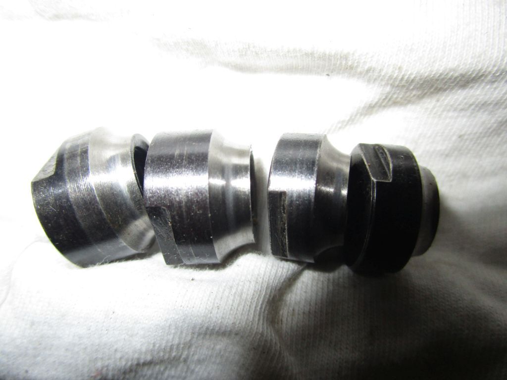

Die Konüsse :rolleyes: gibt es in unterschiedlichen Stärken. Ich glaube, ich habe die in 3 Varianten.
Hier mal ein Foto von RIC-DO
Ich hatte mal ein ähnliches Problem bei meinem Gios. Wenn Du einen breiten hast kannst Du sicher ein paar mm rausholen. Wenn Du willst, kann ich morgen mal die Stärken messen.

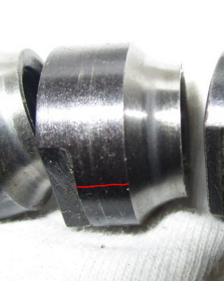

Das wäre super, wenn du mal schauen kannst! :)
Bei mir is der Konus von Schlüsselfläche bis Beginn Konus 4mm (s. rote Linie)

Zu den unterschiedlichen Konen , die eben auch zu unterschiedlichen Naben gehören : Wenn man so einen ganz kurzen Konus in die falsche Nabe macht , sind die Schlüsselflächen nicht mehr so weit aussen , das der Konusschlüssel die noch anfassen kann .
Was aber auf der linken Seite egal ist, oder?
Die Seite wird doch eh vorher gekontert?!
Das stimmt, wenn' s ganz knapp ist, kann das dabei rauskommen
Das stimmt auch:)
Nee, rechts wird vorher gekontert und links eingestellt. Sonst müsste man ja zum einstellen den schraubkranz abnehmen.

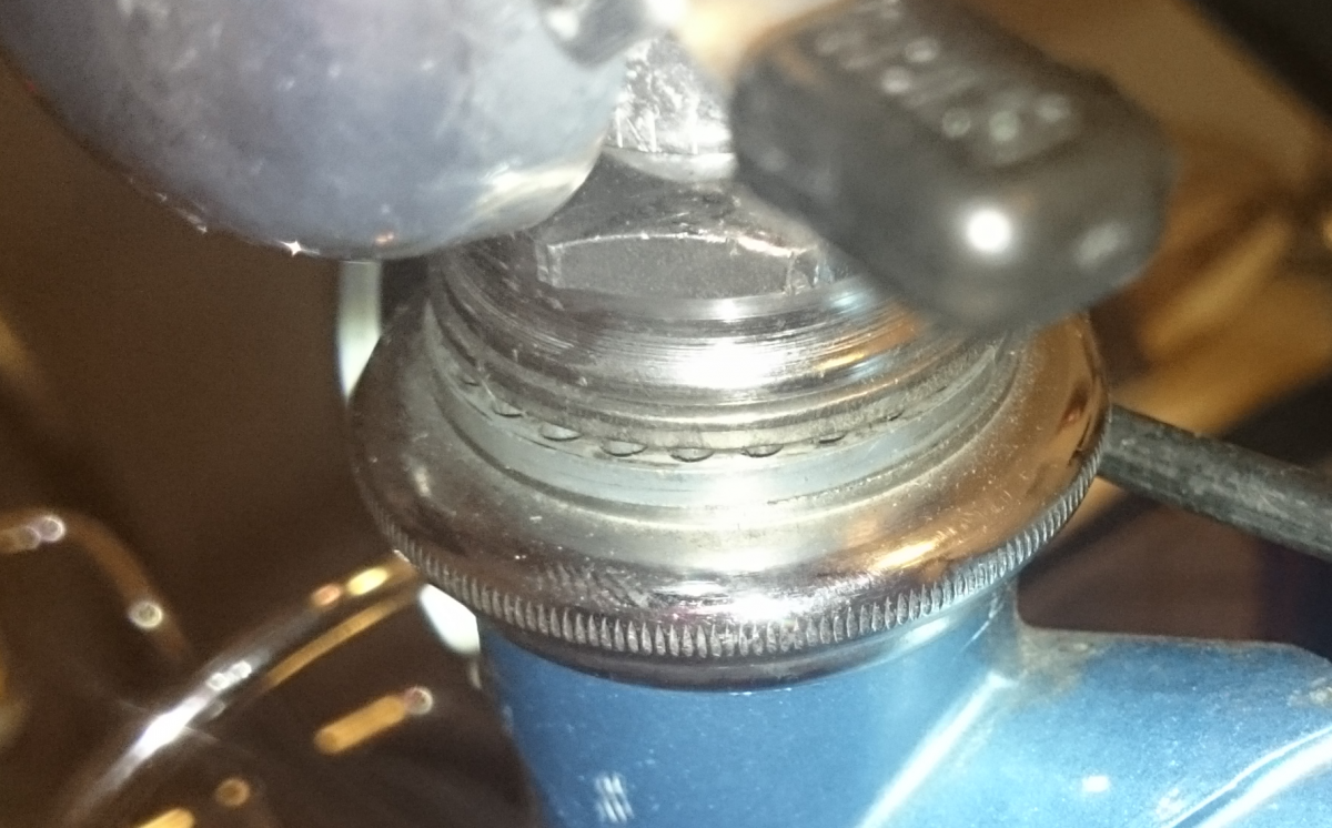

Habe hier etwas im Steuersatz überstehen. Schlimm? Gehören tut’s wohl kaum so, aber muss ich mir da Sorgen machen/basteln/für Ersatz sorgen?
