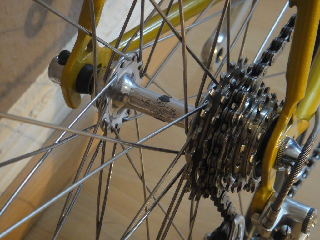

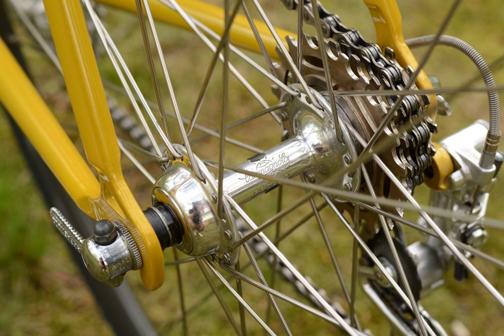

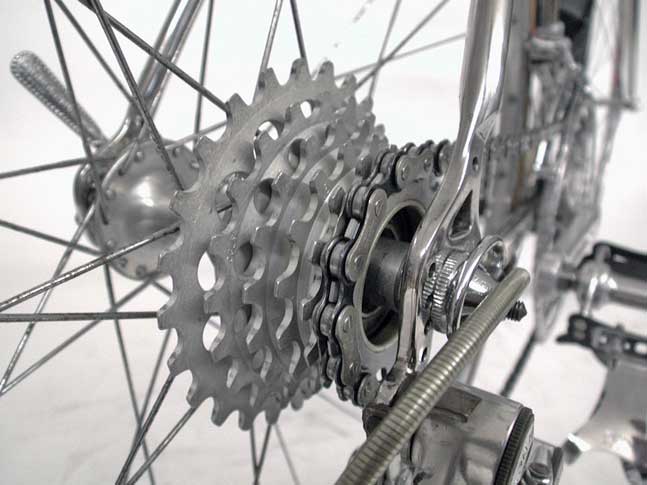

moinsn,
ich möchte bei einer campa record hr nabe auf der rechten seite gern etwas mehr platz schaffen für den schraubkranz.
konus, u-scheibe und kontermutter auf der linken seite geben jedoch nix an mm her.
gab es den konus bzw. die kontermutter für die linke seite in unterschiedlichen breiten???
mal zum vergleich:
SOLL:
IST:
Anhang anzeigen 306437 Anhang anzeigen 306438
Abgesehen davon, dass das Hinterrad (ist Zustand) falsch eingespeichert wurde, frage ich mich, warum du das Hinterrad denn umbauen möchtest? Für einen sechsfach Kranz brauchst du nicht mehr Platz!
Auf der linken Seite kannst du nichts wegnehmen.
Wie lang ist denn die Achse?
Mit einem schönen Gruß Karl
moinsn,
mal zum vergleich:
SOLL:
IST:
Die Konüsse :rolleyes: gibt es in unterschiedlichen Stärken. Ich glaube, ich habe die in 3 Varianten.
Hier mal ein Foto von RIC-DO
Ich hatte mal ein ähnliches Problem bei meinem Gios. Wenn Du einen breiten hast kannst Du sicher ein paar mm rausholen. Wenn Du willst, kann ich morgen mal die Stärken messen.
Warum falsch eingespeicht? o_O - auf der linken seite?
Achse is ca. 135mm lang
Ich finds bissl arg knapp mit dem DA Kranz.
Rad is mittlerweile ausgespeicht.
