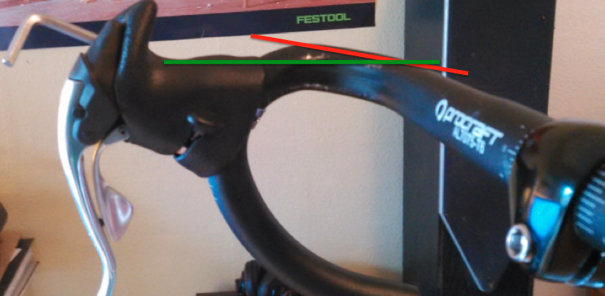

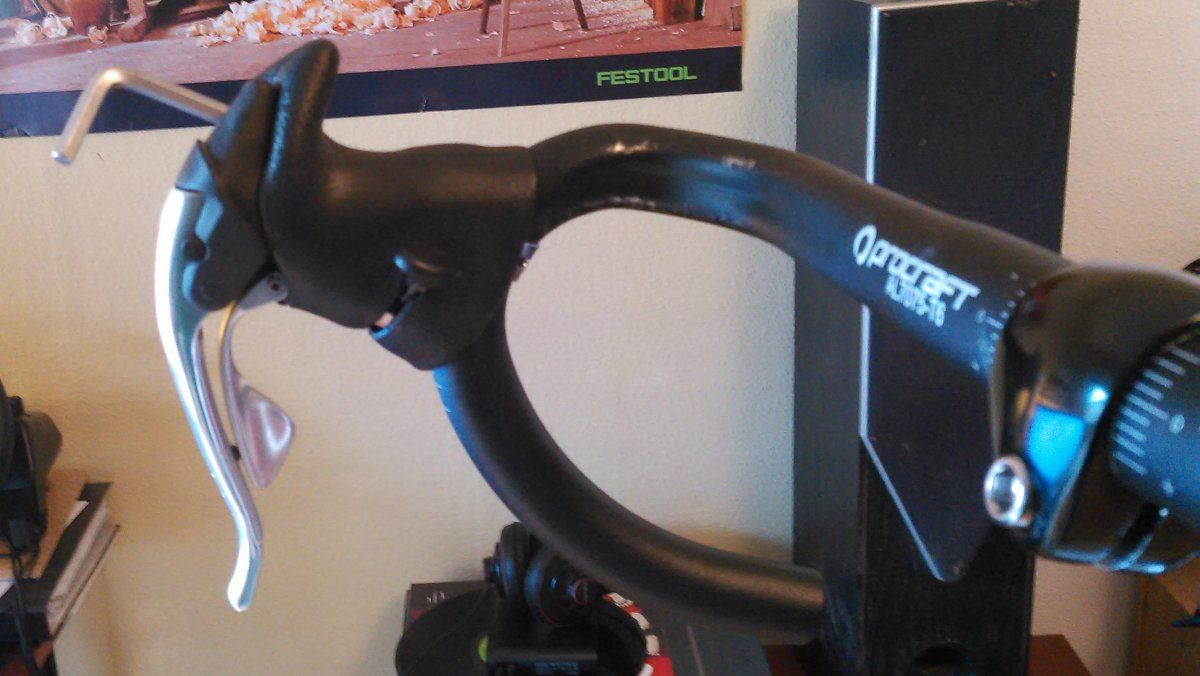

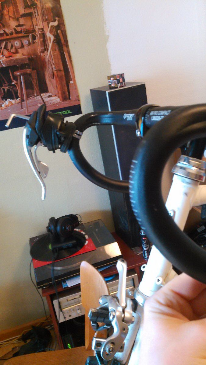

ich bräuchte mal eure meinung bzgl der hebelposition am kompaktlenker. es ist ein neuer procraft pro compact, mit älteren ergohebeln, Erfahrungen habe ich also noch keine. wenn ich die ergos so einstelle wie auf dem bild, dann ists ja am oberlenker keine gerade linie. was mich aber wundert, ist dass die schelle hier schon oberhalb der obersten markierung ist. hat procraft das etwa vorgesehdn, dass die Hebel noch tiefer sitzen? dass das ganze später nochmal angepasst werden sollte ist klar, aber gerade bin ich schon mit der grundeinstellung etwas ratlos?!

Vergiss die Markierung. ;)
Schaut aus, als müsstest Du den Lenker noch etwas runterdrehen und die Ergos dafür weiter oben.
Kann aber auch täuschen.
Die Griffkörper kannst Du am Übergang ja noch mit einem Streifen Lenkerband extra polstern. Gibt einen besseren Übergang zum Lenker.
Ich würde sagen, dass der Lenker etwas nach unten gedreht werden muss. Dann kannst du die Auflagefläche der STIs als Verlängerung des Lenkers nehmen.
Verständlich?

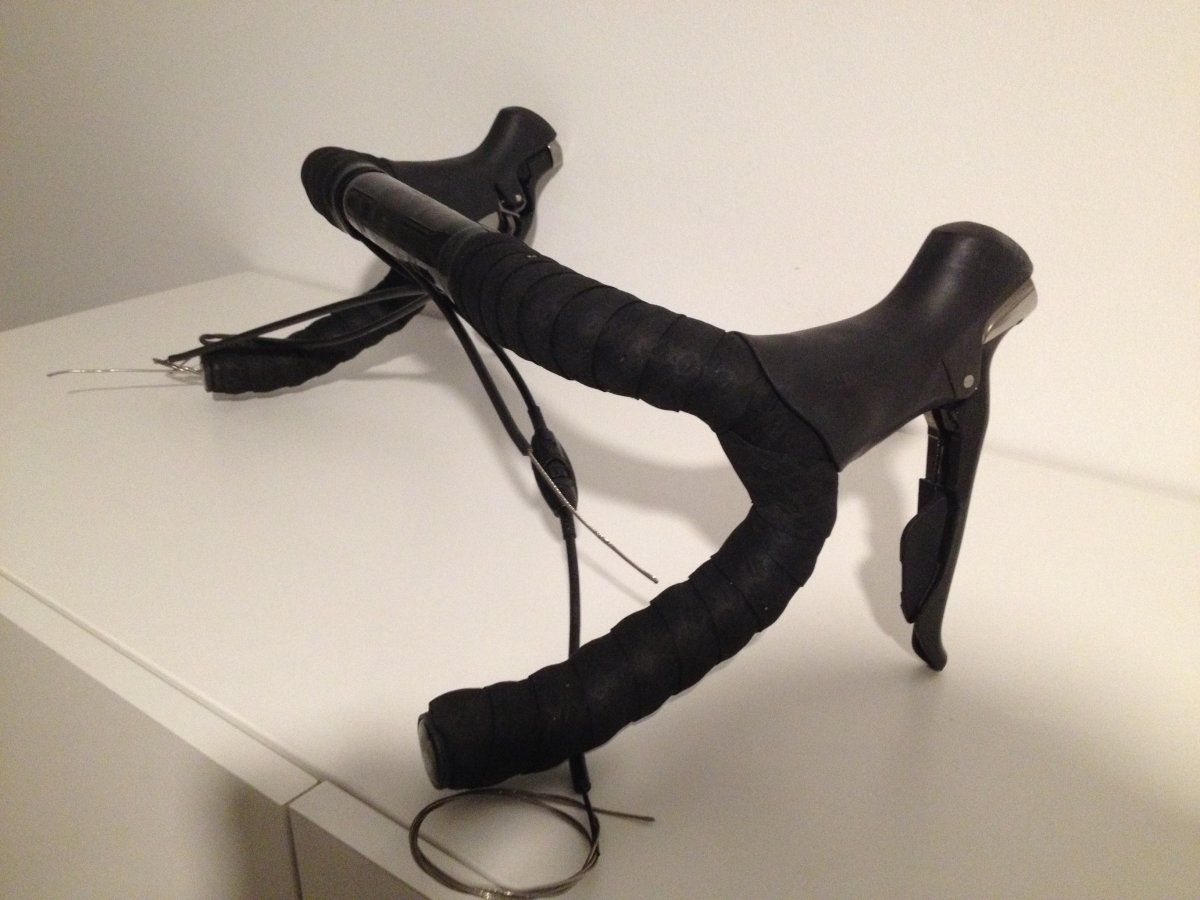

Oder vielleicht sogar noch weiter runter, wenn ich mit dem hier vergleiche:

Zum Lenker: kerstinw, was meinst du mit Lenker runterdrehen? Gegenüber dem Ergo verdrehen? Also den Ergo quasi höher stellen? Oder das als Einheit verdrehen? Letzteres war jetzt eh mal nur so drangehangen, das ist ja auch später im Betrieb schnell verändert. Habe nur keine Lust später fünfmal Lenkerband neu zu wickeln und festzustellen, dass ich alle Zugaußenhülle auf ne unpassende Länge gekürzt habe... ;)
Edit: Habs kapiert wie du das meinst, die Linien sollen quasi übereinanderliegen, oder? Das Problem ist halt, wenn ich den Ergo höher schiebe, dann dreht er sich ja auch entlang der Lenkerform und dann wird der Winkel zwischen den Linien wieder größer. Also ein richtiger grader Übergang ist da eigtl so nicht machbar denk ich.
Verständlich?

Würde es aber n Tacken höher probieren. Finde diese Haltung (wenn man sie sich angewöhnt hat) ganz angenehm, quasi eine sekrechte Faust zu machen und die Spitze des STI/Ergo mit kleinem Finger zu greifen bei waagrechtem Unterarm. Das geht mit etwas hochstehenden STI/Ergos immer ganz gut.

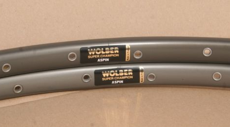

bei stahlspeiche und alunippel:
reicht fett aufs gewinde oder besser montagepaste?
Bei was für einer Felge ?
Die Verbindung Speiche Nippel ist in der Regel nicht´zum Wiederöffnnen gedacht, da sichert man eher mit Kleber gegen verdrehen. Leinöl könnte der Korossion vorbeugen und durch Verharzen kleben. Kritisch is die Reibung einschließlich Kerbwirkung zwischen Felge und Nippel.
Einige Fachleute lehnen daher die Verwendung von ungeösten Felgen mit Alunippeln ganz ab.
Wolber Super Champion Aspin - is geöst
Klebstoff? aha und wie wird dann zentriert?
Wenn dort ordentlich Zug drauf is sollte sich da eigentl nix verdrehen.
