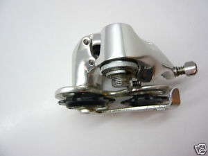

Hatte geanau dieses Problem bei einem meiner Recordschaltwerke, das ich aus der Bucht gefischt hatte. Habe ich auch, damals hatte ich noch kein Vergleichsobjekt auf Halde liegen, eine Weile gebraucht bis ich auf den Trichter gekommen bin...
So wie bei Ihm mit nach oben schauender Stellschraube ist es falsch...
...und so ist es richtig, mit nach hinten schauender Stellschraube...
(Quelle: velobase.com)
bebilderte Grüße
Martin
Deinem Schaltwerk kannst Du auf die Sprünge helfen, indem Du den Kladdaradatsch im/um den Schaltwerksbolzen ausbaust und wieder korrekt zusammenbaust. Da hat wohl jemand die intern verbaute Feder falsch herum wieder eingebaut bzw. gespannt... :eek:

Danke! Ein solches Bild habe ich gesucht. Dachte mir doch, dass die Schraub nicht in diesem Winkel auf den Rahmen treffen kann. Werde dann das SCHALTWERK auseinanderbauen und nochmals probieren.

Olli: versuch doch erstmal, das Rad weiter ins Ausfallende zu schieben. Damit kommen die Ritzel ein Stück nach hinten und weg vom Schaltkäfig.
Hast du schon die Anschlagschraube reingedreht, um damit das Schaltwerk etwas nach unten zu drehen?
Bo,
das klappt nicht... :oops:
Die Schraube dreht sich fröhlich am Anschlag vorbei. Feder ausbauen und richtig herum wieder spannen und alles wird gut... ;)

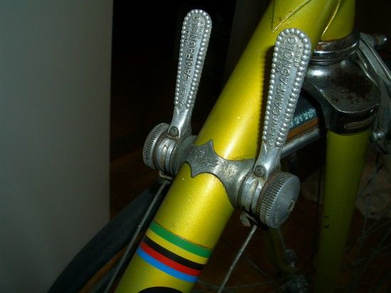

Ich habe Campa Rahmenschalthebel, aber ohne die Schelle. Leider hat der Rahmen an den die sollen nicht die Sockel zum anschrauben der Hebel.
Weiß jemand ob man die Schellen irgendwo kaufen kann? Oder will vielleicht zufällig jemand tauschen. Brauche solche, oder ähnliche.
Meine sind quasi neuwertig falls jemand tauschen will.
