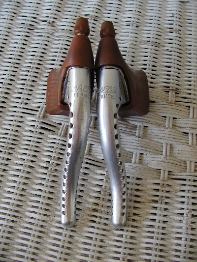

sagt mal brauche ich für Mittelzugbremsen spezielle Bremsgriffe? Ich habe normale, die die Züge oben herausführen. Wenn ich mir aber die ganzen Mittelzugbremsen angucke, sind bei den zugehörigen Griffen immer noch diese "cable adjuster". Also zwischen Zughülle und Bremsgriff, direkt an dessen "Ausgang". Kann man die umbauen oder brauche ich neue Bremsgriffe?
Wenn du dieses Teil zwischen Bremshebel und Zughülle meinst (weiß auch nicht genau wie die heißen), die kannst du einzeln nachkaufen. Sind aus Alu gefräst und kosten paar Cent.
Nein, man kann auch Aero-Hebel verwenden. Schau dir mal Bilder von benutzten Alex Singer Randonneur's-Rädern an, die bremsen ihre Mafaczangen gern mit Shimanohebeln. Soll sehr gut funktionieren, wenn nicht gar besser.
Speziell geht es um diese Hebel:
