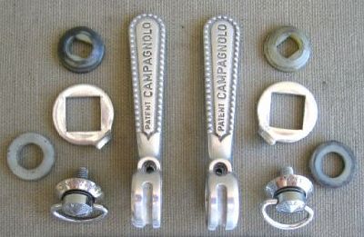

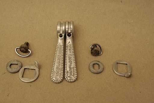

ich möchte mir folgende campa schalthebel aus der bucht fischen:
fehlen da teile? laut velobase sollten da noch 2 einlagsscheiben dabei sein. velobase-bild:
was brauche ich wirklich? ich habe leider kein passendes rad zum nachschauen.
Richtig, die fehlen. Könnten allerdings auch in den Hebeln stecken. Kann man ja leider nicht reingucken. Ist aber auch unwahrscheinlich.
