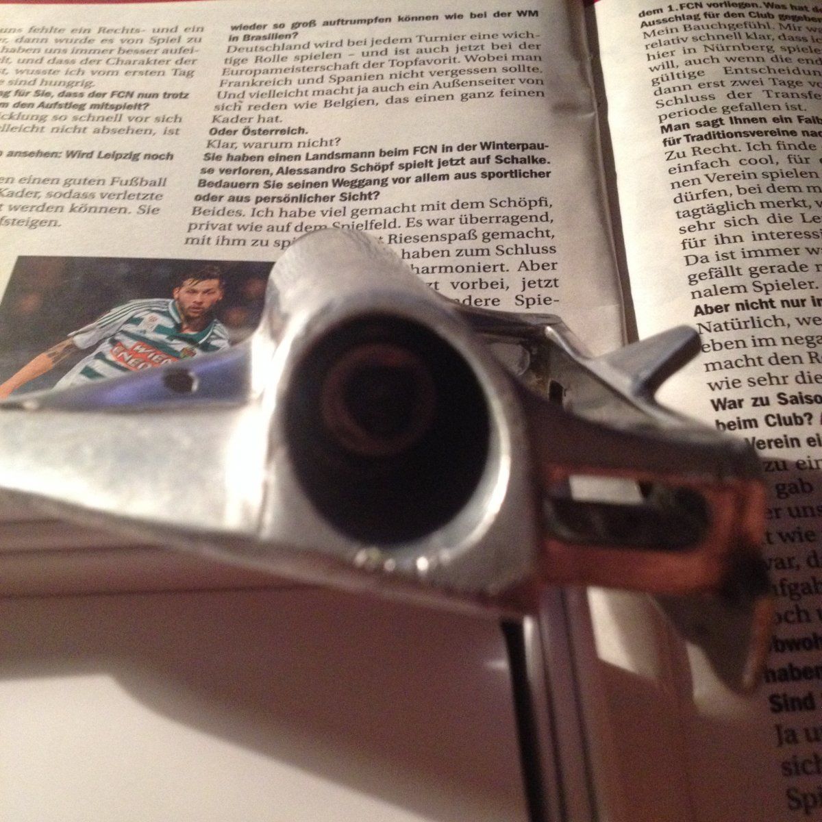

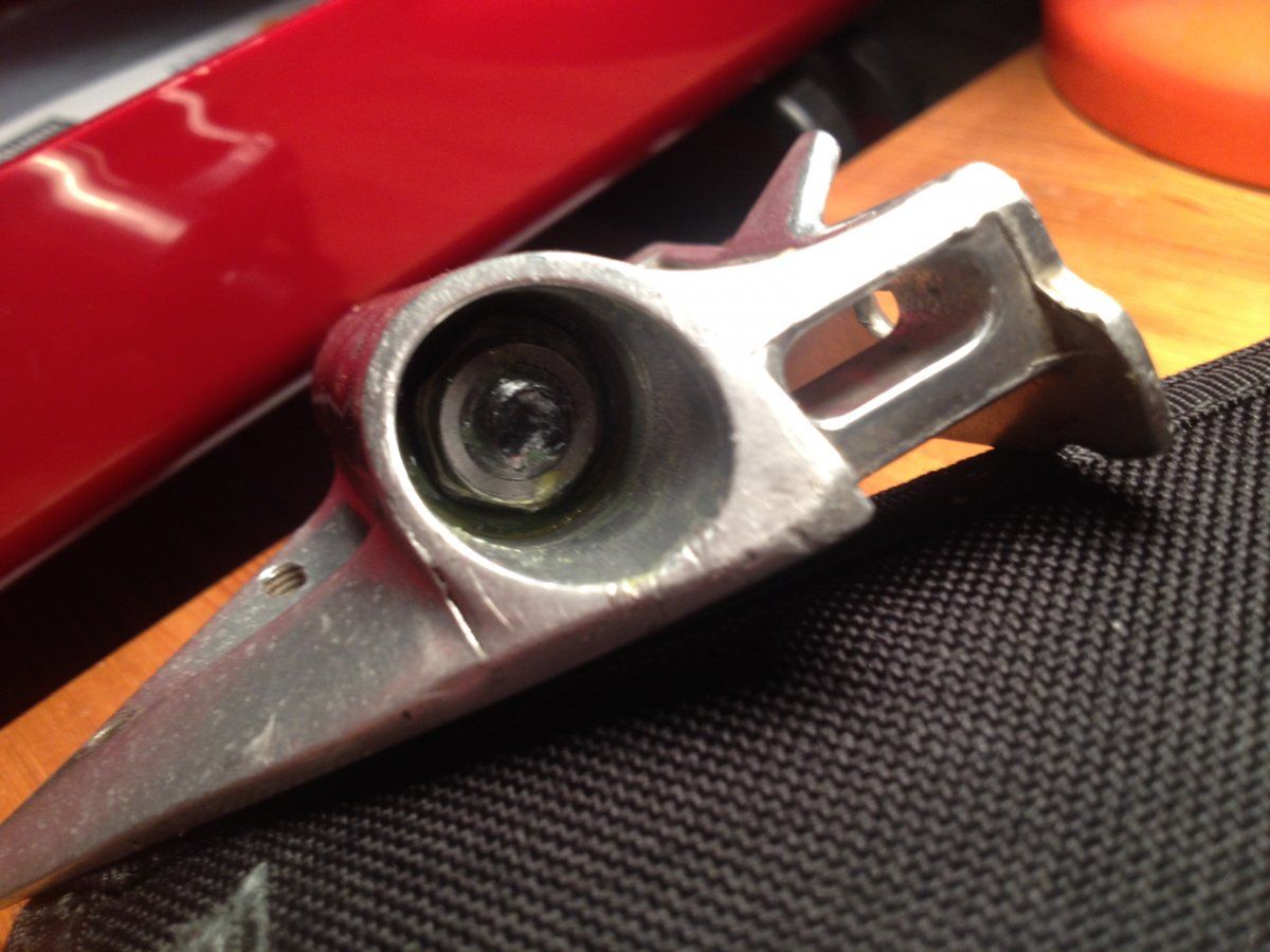

Anhang anzeigen 312137 Anhang anzeigen 312138
Wie gesagt- ich komme mit Ratsche/ Nuss nicht an die Schraube zum festziehen bzw. lösen heran.
Braucht man da nen Spezialschlüssel?
Nuss schlanker feilen?
Wegschmeissen?
Das ist doch der Konus der Pedallagerung , wenn du mal die Scheibe davor wegfummelst ( Telefonzange oder so ) kannst du mit selbiger auch den Konus einstellen , damit stellst du das Lagerspiel ein , die ist ohnehin nicht fest .
Dann kommt wieder die Nasenscheibe drauf , und dann die Abschlussmutter ( meis 11er oder 12er Schlüsselweite) , nur die wird festgezogen .
So kenn ich das , es gibt aber auch Billigpedale , bei denen der Konus verstemmt ist , da kann man dann nichts machen , ist auf dem Bild schlecht zu erkennen .
So kenn ich das auch.
Konus mit geringem Spiel einstellen, da sich Konus und Nasenring geringfügig noch etwas mitdrehen.
Ist manchmal ein Geduldsspiel.
Hilfreich ist es, den Konus vorher ganz abzuschrauben und etwas Schraubensicherung dranzugeben.
Schon weiter gekommen mit deinen Pedalen ?
Nein, nix zu machen :-(
Schraube an der Stirnseite ist draußen, sprühöl reingespritzt, das kommt auch unter der aluscheibe raus, diese bekomme ich aber nicht ab.
Wollte jetzt mal eine längere Schraube besorgen die ich eingedreht als Hebel benutze..... Ob das was bringt? Keine Ahnung
Nimm doch einen ganz billigen Rohrschlüssel aus dem Baumarkt. Bei dem schmerzt's auch nicht, wenn man ihn noch weiter abschleifen muß. Da am anderen Ende auch ein Sechskant ist, kann man dort übrigens wieder 'ne Nuß drüberstülpen und ihn so mit einer Ratsche oder gar einem Drehmomentschlüssel antreiben. Das nur am Rande, hier ist es natürlich nicht notwendig.
Wenn in der Kappe kein Gewinde ist wirds nichts mit abdrücken
könnte eingeklebt sein als wärme
