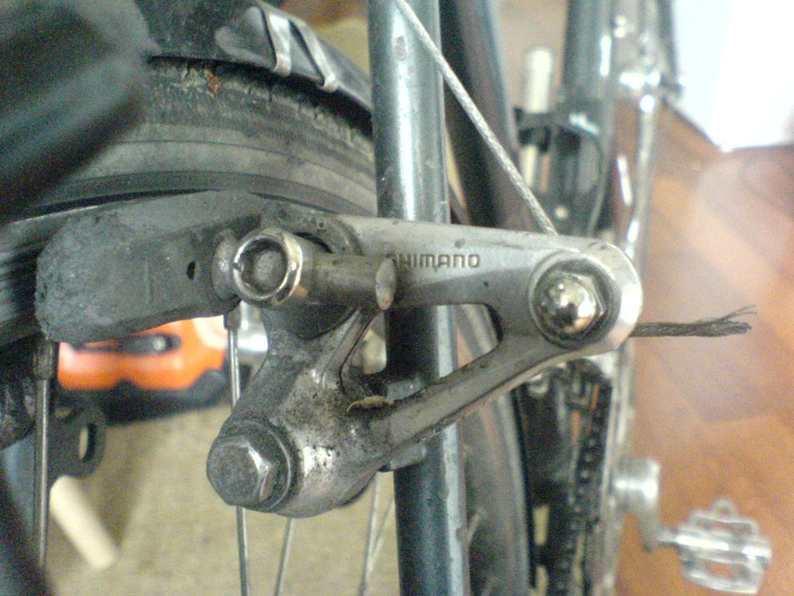

ursprünglich waren diese bremsen montiert:

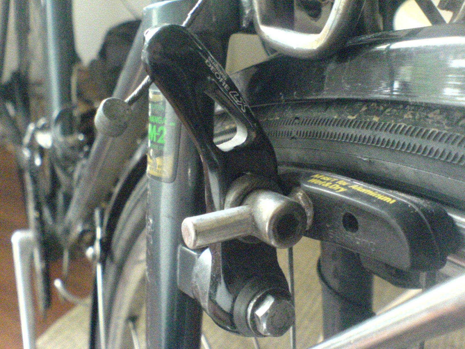

hab die aber dann gegen diese getauscht, da ich dachte die würden besser funktionieren:

Welche Bremshebel benutzt du eigentlich? Hoffentlich keine für Doppelgelenkbremsen, oder?

Würde an deiner Stelle (hab auch etwa so ein Koga, bißchen jünger) die Wide Profile LX oder XT Cantis aus dem Bild wieder dranmachen, vernünftig einstellen, keine Shimano Bremsgummis nutzen und mal gute Hüllen und Züge verwenden es gibt da welche (Name entfallen) die sind eine Kombination aus Schalt und Bremshülle und dadurch extrem fest.

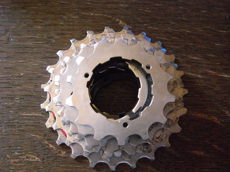

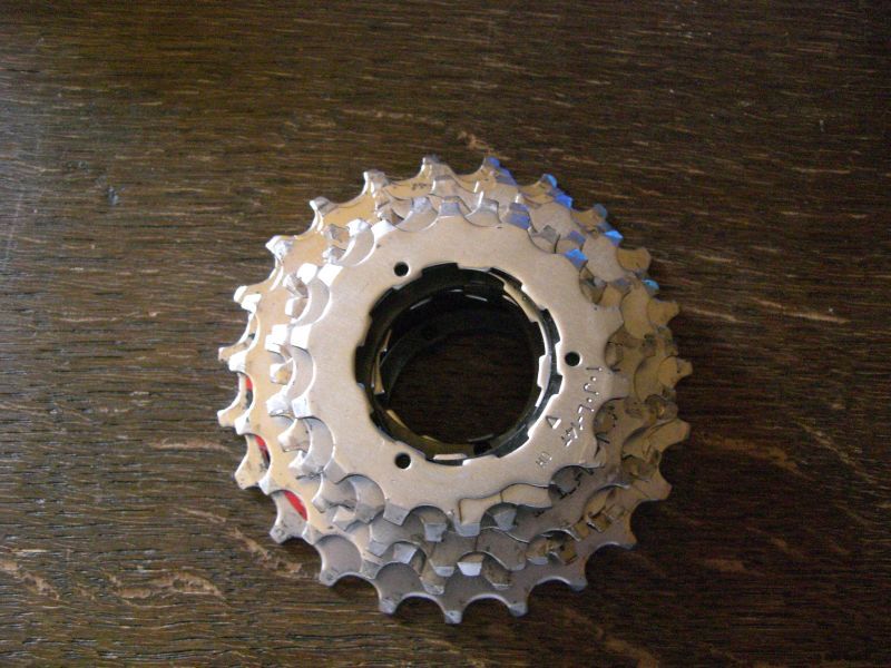

kann ich die Ritzel auf einem HG70-7fach einfach umdrehen um den Zahnkranz/die Ritzel noch ein wenig länger zu benutzen?
Von dieser Position:
in diese Position:
Da es ja keine HG70-7fach mehr zu kaufen gibt, könnte man doch einfach eine HG70-8fach kaufen, die Spacer gegen die von einem alten HG70-7fach tauschen und ein Ritzel wegfallen lassen oder?
in diese Position:
HG kann man nicht umdrehen, da ist eine breite Nut und daneben eine schmale, umgedreht ist sie auf der falschen Seite.
Aber 8fach-Ritzel gehen natürlich, die haben die gleiche Breite, nur schmalere Zwischenringe.
8fach haben die gleichen Abstände wie 7-fach. Das ganze Paket ist breiter. Seitdem sind bei 9-fach +x die Abstände aber geschrumpft. 7-fach HG Kassetten bekommt man durchaus noch. Leider meist mit großen Sprüngen in den Zähnezahlen. Eventuell kann man auf Produkte von SunRace zurückgreifen.
