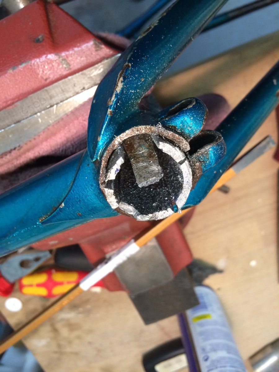

Ich hatte das Problem gerade. Ammoniak aus der Apotheke. Hilft nur, wenn Platz da ist, in den er einziehen kann. Nach meiner Erfahrung ist das aber nicht der Fall, wenn die Stütze mit Fett montiert war und dann später festkorrodiert. Ich würde mir den Versuch, wenn schon Caramba/WD40 nicht funktioniert haben, bei der nächsten Stütze wohl sparen.
Absägen - nicht bündig - auch das habe ich beim ersten Versuch natürlich zu knapp gemacht! Ich habe hier aufgegeben, aber @byf hat mir dann den Rahmen mit der Reibahle gerettet.
Nach dieser Erfahrung würde ich nicht mehr sägen! Das geht, wenn die Stütze nur an eine paar Stellen festsitzt, offenbar schon. Wenn sie aber über die ganze Länge rundum festkorrodiert ist, geht es nicht. Abgesehen davon, dass Du eine Säge/Feile brauchst, die lang genug ist um bis zum unteren Ende der Stütze zu kommen. Mir hat jemand erzählt er habe eine Stichsäge aus der Karrosseriewerkstatt benutzt. Dazu gehört Mut!
Mir scheint ausreiben mit der Reibahle der sicherste Weg zu sein. Hast Du nämlich gesägt, wird das auch noch extra mühsam, weil sich die Ahle in den Sägeschnitten verkantet. Die Ahle kostet - aber vielleicht ist sie ja im Forum weiterreichbar? :D

Bei mir hat 9% Ammoniaklösung immer geholfen. Es dauert nur. Durchaus mal 2 Wochen, und dabei schwitze ich nicht... sitzrohr befüllt, Ramen auf dem Kopf in der Ecke... ab und zu geschaut... wenn es an der Klemmung feucht rauskriecht ist es soweit, Stütze in den Schraubstock... und meist löst sie sich mit nem Knall. Dann wieder nen Tag warten, und sie flutscht raus wie gesckmiert. Oder gleich versuchen, dann schwitzt man aber.

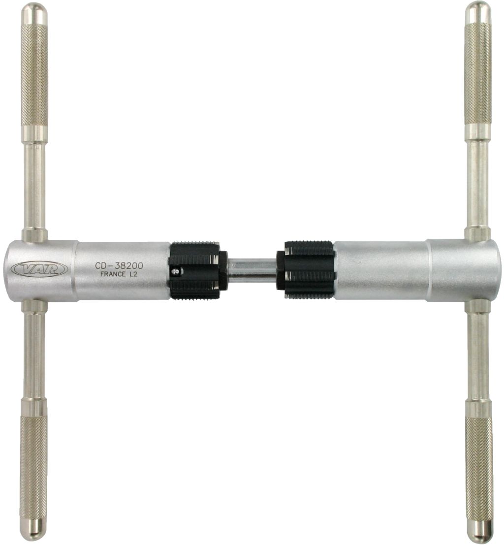

Ich hab ein Problem beim Gewinde eines Tretlagerhauses nachzuschneiden. BSA, rechte Seite Schale kann ich reindrehen, linke Seite komme ich nur so 2 steigungen rein mit der Hand, mit stiftschlüssel noch eine, dann ist ende. Beim Versuch nachzuschneiden mit Cyklus Werkzeug und BSA Eisen finde ich keinen Anfang... weder links noch rechts... was tun? ...
Richtiges Werkzeug und Schneidöl helfen.
Die Halter für die Gewindeschneider haben nicht ohne Grund einen langen Hebel.
Außerdem sind die Teile durch einen Führungsdorn miteinander verbunden,
so daß ein "Schiefschneiden" ausgeschlossen ist. Das cyclus-Werkzeug sollte
ähnlich ausgeführt sein.
Nur diese Werkzeuge sind empfehlenswert. Prüfen, ob die Gewindeschneider sauber,
korrekt montiert und auf der richtigen Seite angesetzt sind. Dann unter Verwendung
von Schneidöl beherzt drehen.
Das von Cyclus habe ich, einmal benutzt, da gab es keine Probleme.
Ich bekomme auf beiden Seiten die BSA Schalen angesetzt, rechte Seite mit der Hand halb rein, mit Schlüssel problemlos komplett.
die Schneideisen finden einfach keinen Anfang, ich kann mich nicht erinnern da viehisch gedruckt zu haben beim letzten Mal.
links hab ich um Zerstörung zu vermeiden ne alte lose shimano schale genommen, die bekomme ich angesetzt und etwa 2,5 Umdrehungen mit den Fingern reingedreht. Dann war schluss. mit feinöl, festziehen, lösen, mit dem Gummihammer auf den Stiftschlüssel, vor und zurück... etwa 40 Minuten lang... komme ich jetzt mit den Fingern ne 3/4 Umdrung weiter. Da ich noch sechs Steigungen weiter rein muss... kann ich hochrechnen wie lange ich brauch ;) oder ich bin über die scheinbar tote Stelle irgendwann drüber. Ich sehe nichts eindeutiges, werd jetzt nochmal mit böserer Brille und Taschenlampe reinschauen...
das problem ist dass ich mit dem cyclus schneideisen weder links noch rechts nen Gewindeanfang finde, mit ner Schale aber beim 2ten Versuch drin bin. Ohne ins Gewinde zu kommen drehe ich auch mit dem Hebel nur frei...
Zuerst das Gewinde mit einer feinen Drahtbürste in Drehrichtung ggf. etwas "freikratzen".
Dann etwas Öl aufs Gewinde. Das Werkzeug zuerst rechtsseitig einschrauben,
damit der Führungsdorn beide Gewindeschneider verbinden kann.
Dann das Werkzeug auf der linken Seite mit etwas Anpressdruck ansetzen und
gleichzeitig nach rechts drehen.
Wenn Du die Lagerschalen irgendwie eingedreht bekommst,
der Gewindeschneider aber beim Hineindrehen Probleme macht,
dann kann könnte auch das Werkzeug einen Fehler haben.
Auch bei Gewindeschneidern gibt es mitunter große Qualitätsunterschiede,
weshalb ich immer davon abrate, bei der Anschaffung von Werkzeug an Geld zu sparen.
Möglich ist auch, daß die linke Lagerschale minimalst schief eingeschraubt wurde,
wodurch jetzt das Gewinde eine Macke hat.
Bevor am Rahmen irgendetwas kaputtgeht, gib das Teil lieber in eine Werkstatt,
die das kann.

Das Gewinde der Lagerschale ist ja einen Hauch kleiner als das des Gewindeschneiders, kann sein dass deswegen nur erstere geht. Du könntest noch versuchen, eine Kerbe in die Lagerschale zu schleifen um einen Pseudo- Gewindeschneider zu erhalten (selbstverständlich so, dass die schneidkante halbwegs rechtwinklig ist), und damit Vorarbeit zu leisten.

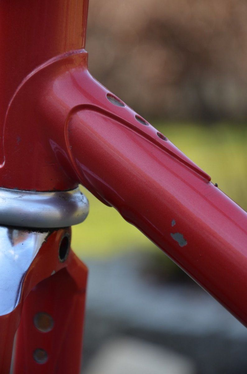

Ich wollte mal fragen ob es möglich ist so eine Stauchung noch zu richten ohne Rohre austauschen zu müssen ? Wenn ja wie?
Ich habe in einem Artikel - den ich jetzt nicht finde - mal gelesen, dass jemand so etwas (ein PX10) mit Pressen und Zügen gerichtet hat. Ich könnte mir vorstellen, dass Du dafür Werkzeug aus dem Karrosseriebau benötigst. Was nicht heißt, das es funktionieren muß!
Wie sieht denn bei dem Centurion Professional das Oberrohr an der Steuerrohrmuffe aus, und wie der Gabelkopf? Ein Hinweis auf die Gesamtsituation kann auch der Radstand geben, falls er kleiner ist als das Sollmass (dürfte je nach RH so bei 99 cm liegen).
