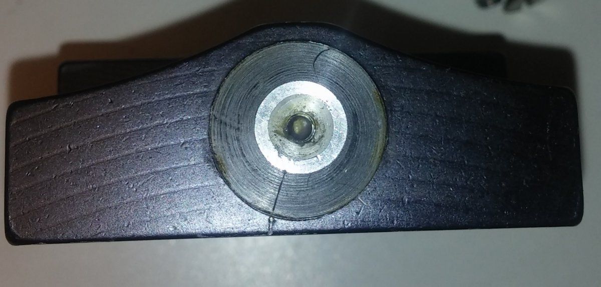

Viel erkenn ich da leider nicht....
ACHTUNG SPEKULATION:
Vielleicht geht die Staubschutzkappe ab wenn man eine längere Schraube reindreht, die sich dann an der Achse abstützen kann und beim weiterschrauben die Kappe abzieht?
Mille - Greetings
@L€X
Gute Idee! Werde mich mal nach einer solche Schraube umsehen und vorsichtig austesten!
Der Pedalriemen lässt sich auch ganz gut ohne das Stäbchen fädeln, also hab ich erstmal nur die Pedalkörper getauscht.. aber mal reinigen und neu Fetten wäre sicher auch nicht verkehrt ;-)
LG Anton
Möglicherweise müssten die Innereien jetzt "einfach" nur mit Hammer und Durchschläger ausgetrieben werden. Oder besser mit einer Opferschraube, die in das Gewinde gedreht wird als quasi fest montierter Durchschläger, damit man keine Macken ins Pedal schlägt.
