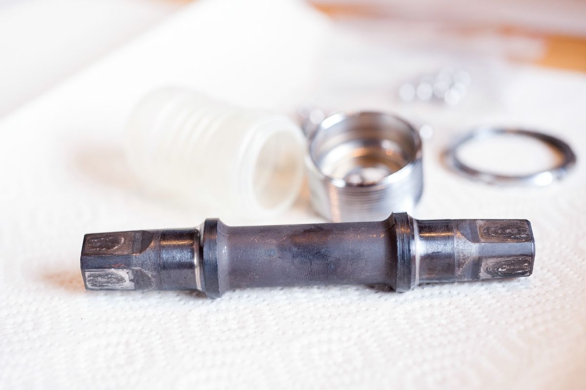

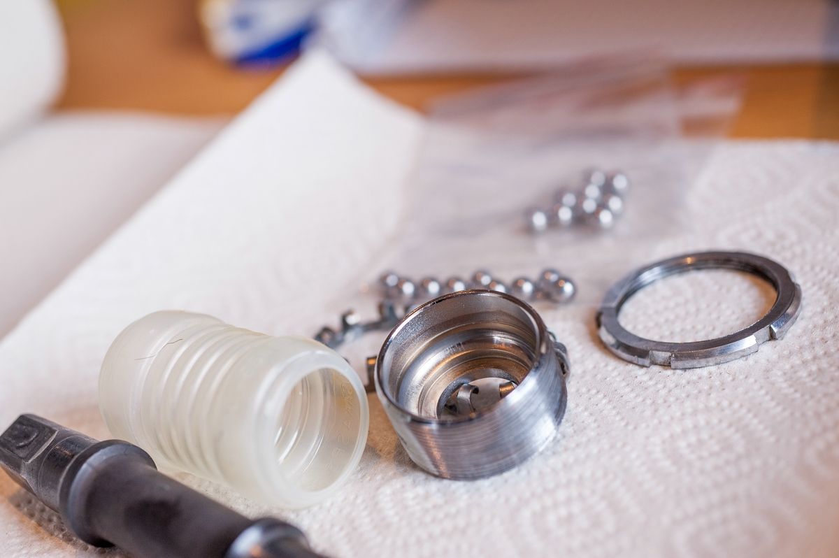

Ist dieses Konuslager noch gut? Ich denke, es ist schon ziemlich eingelaufen, den polierten Laufspuren nach zu urteilen, oder? Die Kugeln sehen alle noch sehr neu aus, glänzen schön und sind, soweit das Auge es beurteilen kann, rund. Im Lager waren zweierlei Fette, ein hellweißes und ein graues (womöglich kann das aber auch Abrieb gewesen sein).

Laufspuren sind gar kein Problem. Löcher in selbigen sind eins.
Als 36er Schlüssel empfehle ich einen Schraubstock mit glatten Backen.
Das Lager ist Ok , ist einfach ein nicht besonders gut verarbeitetes , bei besseren werden die Laufbahnen halt geschliffen , hier nicht , nur mit einem Formstahl gedreht , daher die feinen "Rattermarken" ( aber das habe ich nach solchem Arbeitsgang auch schon deutlich besser gesehen ....:rolleyes: )
Ich würde die Laufbahnen mit einer kleinen " Schleifleinenwurst , handgerollt " vorher etwas glätten , die Kugeln leben dann deutlich länger :)
