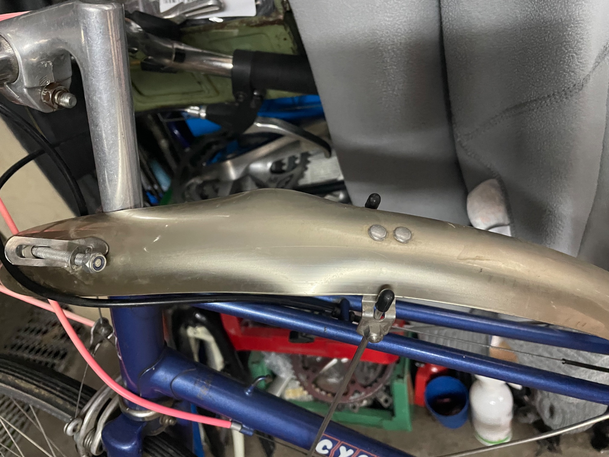

Das ärgerliche ist einfach das es fast die einige unschöne Stelle vom Rahmen ist 🙈 der Rest ist echt top bis auf minimale kleine lackplatzer. Die kann ich aber an 1er Hand abzählen .
