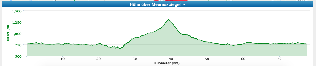

Da ich sonst im Flachland radle und letztens im Mittelgebirge so meine Probleme hatte, erkundige ich mich diesmal besser vorher:
Wie sollte ich Ritzel/Kettenblätter für solche Unternehmung wählen? Ich möchte sie (so in der Art) nicht nur einmal schaffen, sondern gerne mehrmals in 14 Tagen Urlaub :)
Ich hier in Wuppertal habe 39/28. das 28er Ritzel ist als Rettungsring nach ein paar Stunden fahren schon ganz hilfreich. Bei normaler Kadenz bist du dann auch bei etwa 12/13 km/h habe bei mir eher das Problem feststellen können, dass bei größeren Übersetzungen die Kadenz flöten geht 42/26 sind meiner Meinung nach etwa 15/16 km/h das hält man auf richtigen Steigungen nicht lange durch und wir wollen ja alle keine Knieprobleme...
Interessant wäre noch zu wissen welche Kapazität dein Ritzelpaket hat und welches System es ist. Falls du 7-/8-fach HG fährst ist 28-11 sehr gut, denn man muss ja auch bedenken, wo es große Steigungen hat, gibt es ja auch große Gefälle ;)

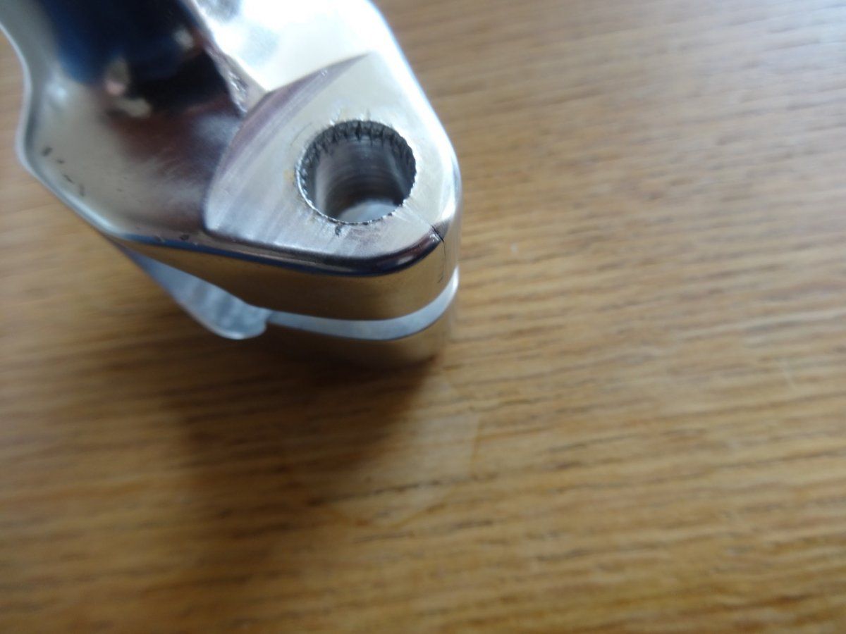

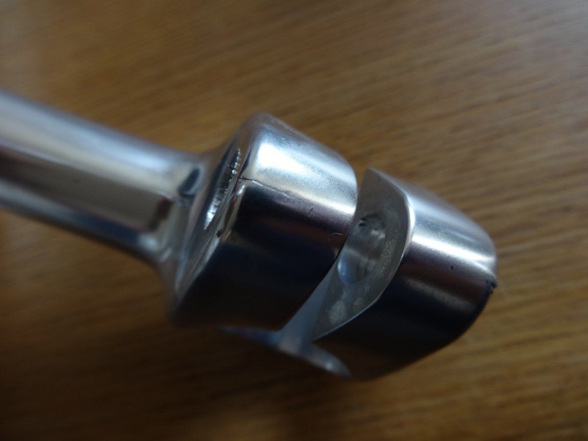

Auch wenn es auf den Bildern schwer zu erkennen ist, der Vorbau hat einen kleinen Riß. Sollte man so nicht mehr verwenden, oder?
Der Riß geht "hinten" bis zum Loch durch.
Hier geht des Riß bis zur Hälfte der Breite:
Dieser Riß ist so berühmt wie berüchtigt - besonders bei diesen 3TTT Vorbauten.
Er kommt relativ häufig vor und ist nicht ungefährlich:
Die Hülsenmutter wird von der Rückseite "eingepreßt".
Diese Passung war werksseitig zu stramm, wodurch im Laufe der Zeit diese Risse entstehen.
Man sieht auf den Bildern gut die Abdrücke des Materials.
Im eingebauten Zustand ist das kaum zu erkennen und deshalb tückisch.
Abhilfe wäre, bei noch intakter Klemmung die Hülse auszutreiben und das Klemmauge
mit einer Schlüsselfeile leicht zu vergrößern bzw. die Grate zu entfernen.
Dann hält das. Der Vorbau auf dem Bild ist leider ein Fall für den Schrott.
Nicht weiterverwenden !
