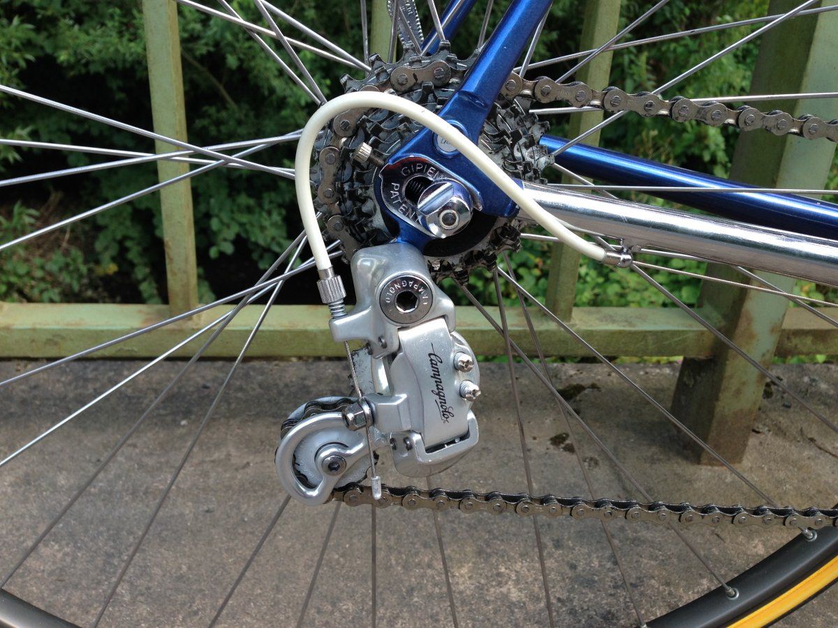

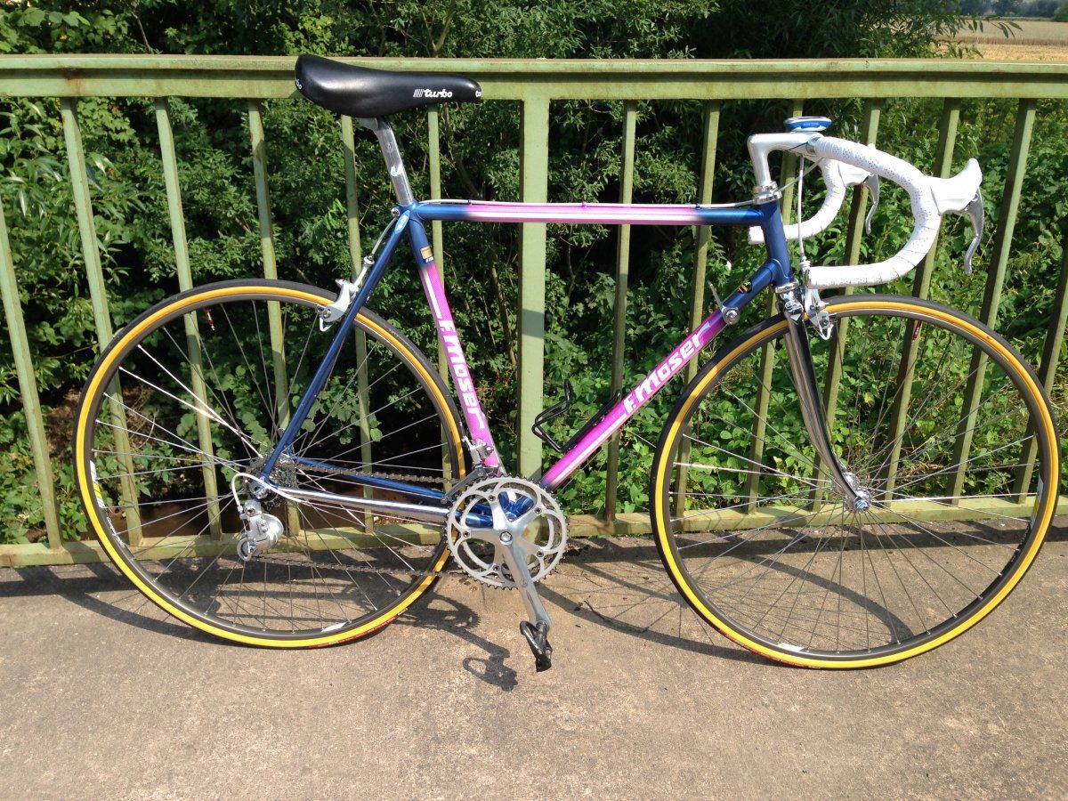

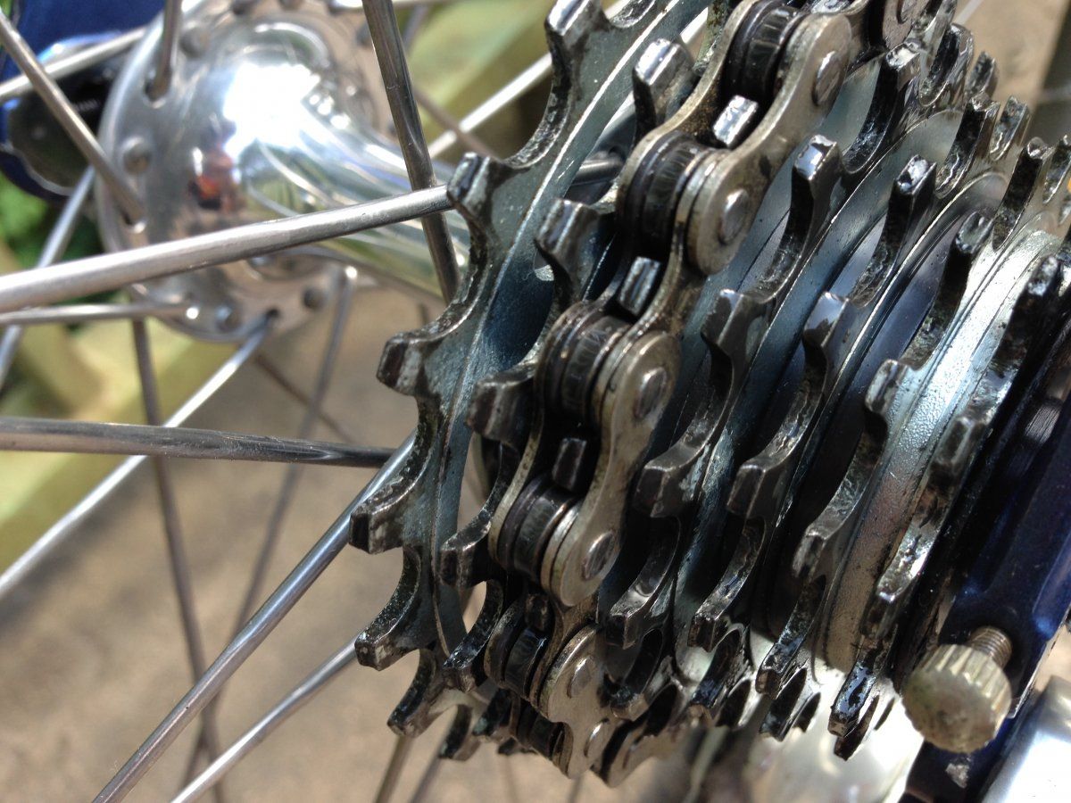

Hallo, bei meinem fast NOS Moser habe ich das Problem, dass die Kette auf Ritzel 6 und 7 springt. Verbaut ist eine Regina Kette und auch ein
Regina Kranz. Ich habe die Kette mit dem Rohloff Caliber gemessen (wie neu). Die Ritzel sind auch nicht abgenutzt.
Was kann das sein???

Anhang anzeigen 358183Anhang anzeigen 358184Anhang anzeigen 358185
Vielleicht sind die Ritzel gerade den unsichtbaren Hauch abgenutzt, dass eine perfekte neue Kette springt. Dann hilft es, eine längere Tour zu fahren. Oder das Schaltwerk steht nicht perfekt über den Ritzeln. Was anderes fällt mir nicht ein.

Da gibt es verschiedene Möglichkeiten.
-Wie schon erwähnt evtl. doch ein stärker verschlissenes Ritzel
-Schaltung nicht perfekt eingestellt (is doch gerastest?)
-Kettenlänge (passiert das auf beiden Blättern?)
-Eine klemmende Stelle an der Kette, bei selbst genieteter Kette der Stelle am Niet?
Mehr fällt mir im Moment nicht ein.

Ein Kettenglied klemmt :idee:? Am liebsten dort, wo die Kettenenden mit dem Kettennieter zursammengefügt wurden.

Ich würde mal das Schaltauge überprüfen und falls erforderlich ausrichten (lassen).

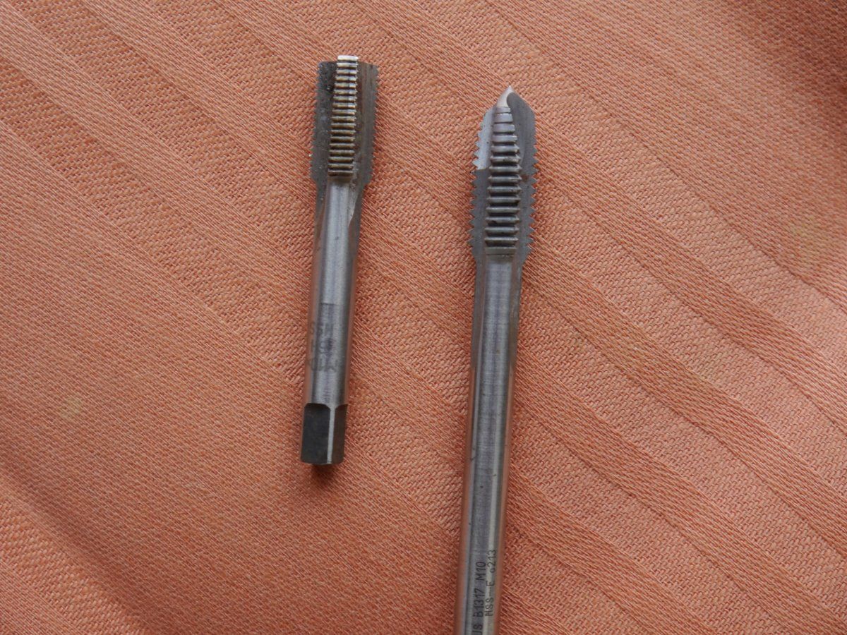

Hrgh :mad:, jetzt ist es passiert. Ich habe in den Schaltsockeln die Gewinde nachgeschnitten. Hat eigentlich ganz gut geklappt. Dummerweise habe ich recht lange Campaschrauben zu Verfügung, so dass ich nach dem Urlaub auf den Gedanken kam auf der einen Seite noch ein bisschen nach zusetzen. Dabei ist der Bohrkopf abgebrochen. Was mach ich jetzt?
Hab bei Schlosserbetrieben in meiner Nähe angefragt (ham beschissene Öffnungszeiten). Die schienen vollkommen inkompetent angesichts der theoretisch möglichen Lösungen (die man so recherchieren kann). Wer hat so ein Problem schon lösen müssen? Sollte ich noch weitere Schlossereien anfragen oder mir so einen Dreiarmausdreher für relativ viel Geld beschaffen und versuchen, den Schneider damit heraus zu bekommen?
Danke LG
Jean-Paul
Bohrkopf = Gewindebohrer
Dazu muss man schon etwas routine haben als Amatör ist man mit sowas überfordert
Der Abriss passiert wenn man zuweit in ein Sackloch schneidet
hier kann dir nur ein Fachmann helfen
