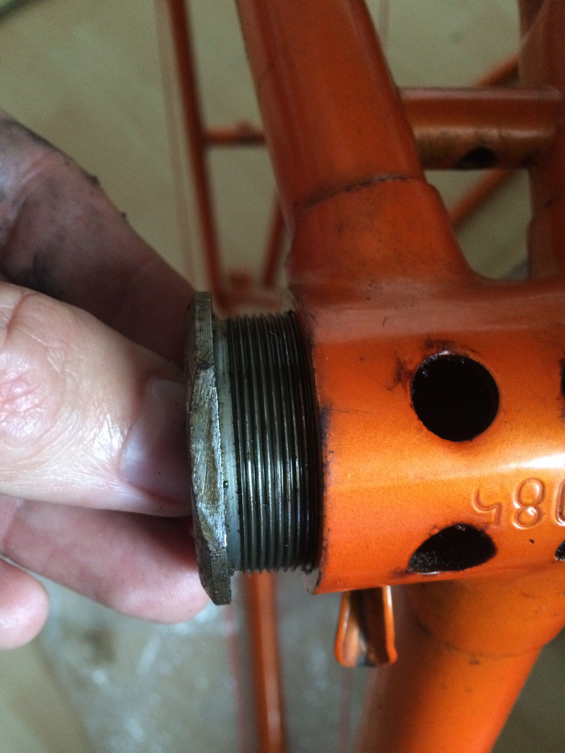

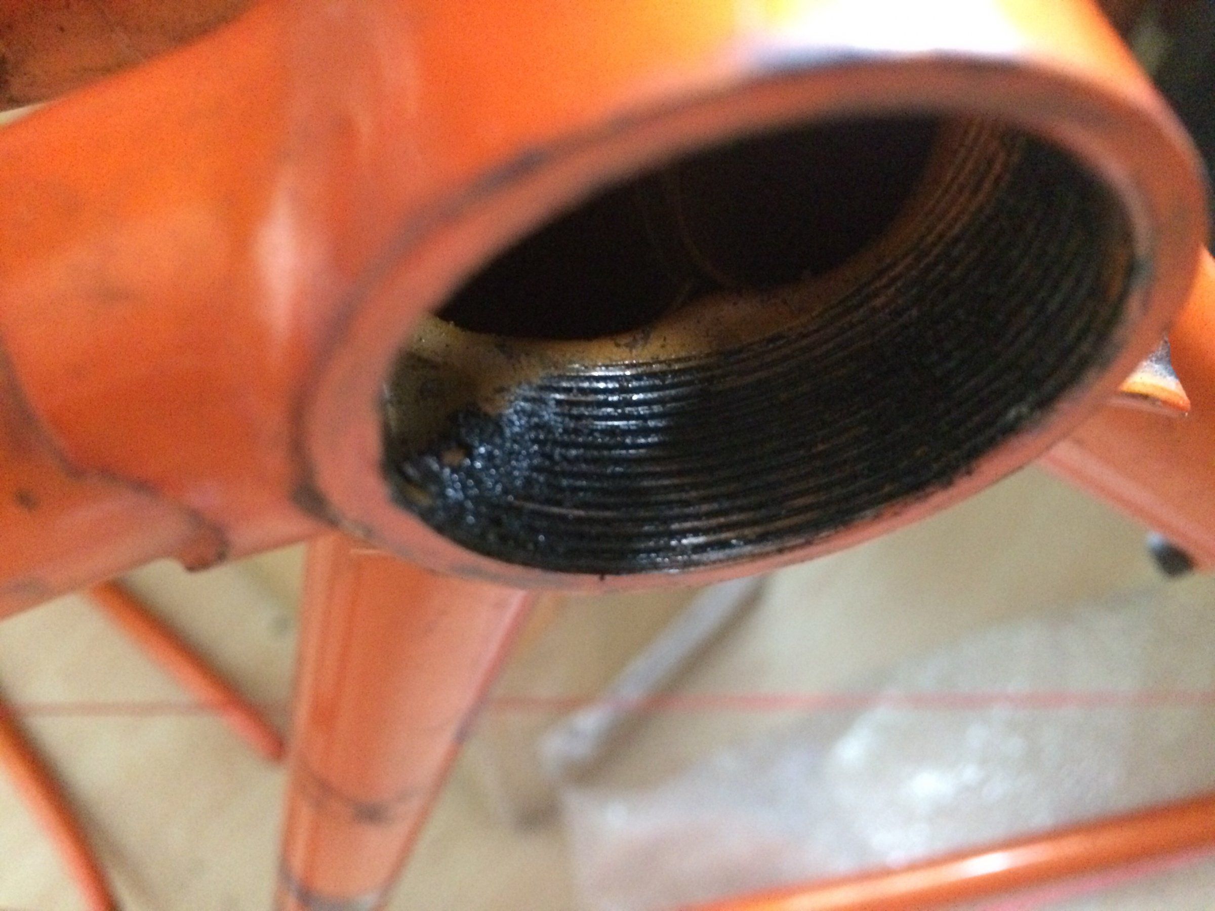

Ich habe für solche Fälle Caramba 70 in Verwendung in Kombi mit Eisspray. Heute erst eine rechte Lagerschale BSA gelöst. Gestern Abend habe ich alles schön eingesuppt mit Caramba und den Rahmen am Montageständer leicht schief gedreht. Heute dann eine kräftige Portion Eisspray von innen an die Lagerschale und vorher das Tretlagergehäuse mit dem Heisslutföhn erwärmt. Bei Auftreffen des Eisssprays konnte man es richtig knacken hören. Ein abschileßender Sprüher mit Caramba bestätige das es durch die Gewindegänge gegangen ist indem es zwischen Schale und Tretlagergeäuse heraus tropfte.
Die Schale ließ sich ohne übermäßigen Kraftauwand lösen und ab der Hälfte von Hand herausschrauben. Das die ganze Sprühaktion natürlich nach der Sicherung des Werkzeuges erfolgt ist eh klar.
