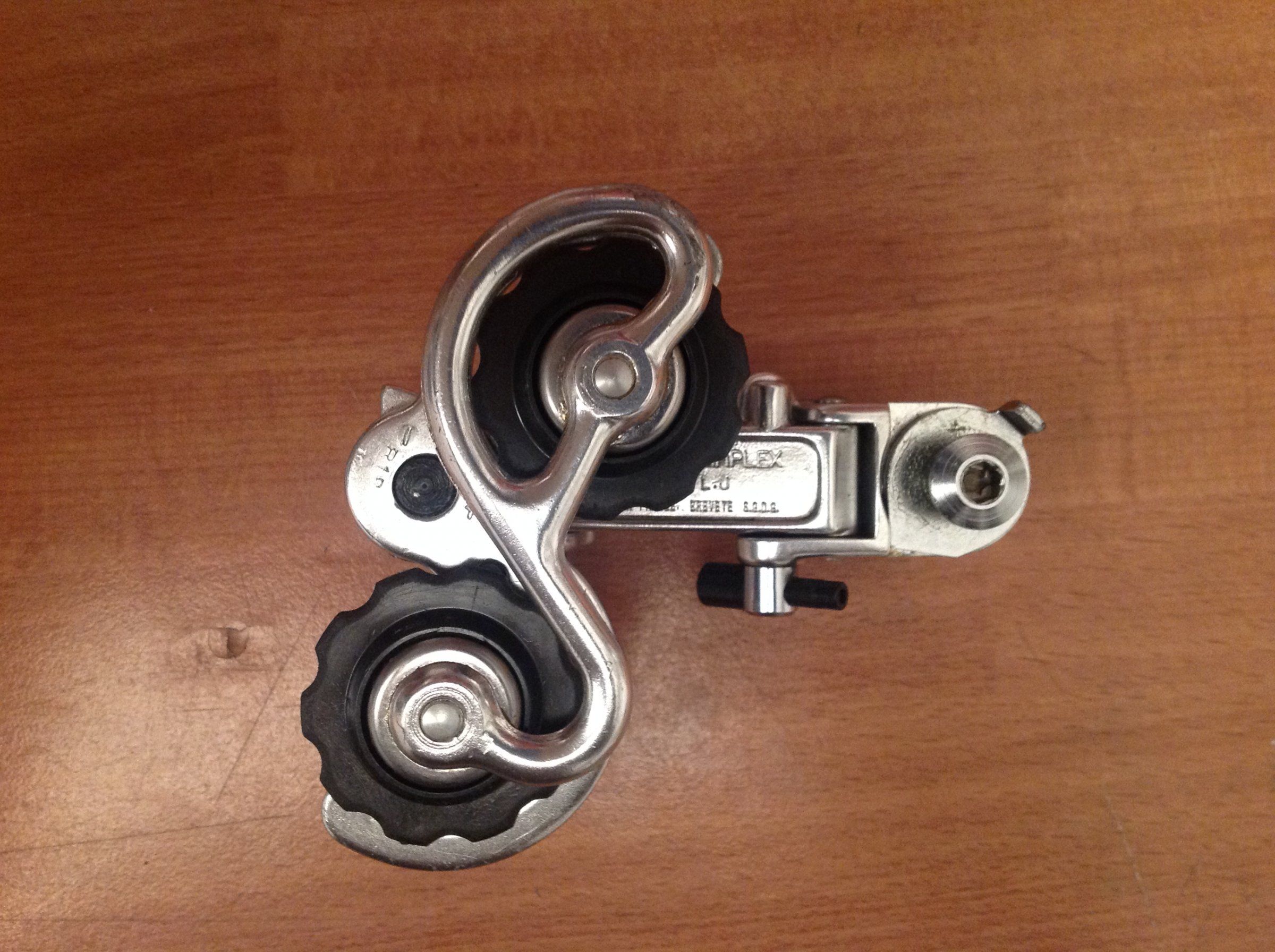

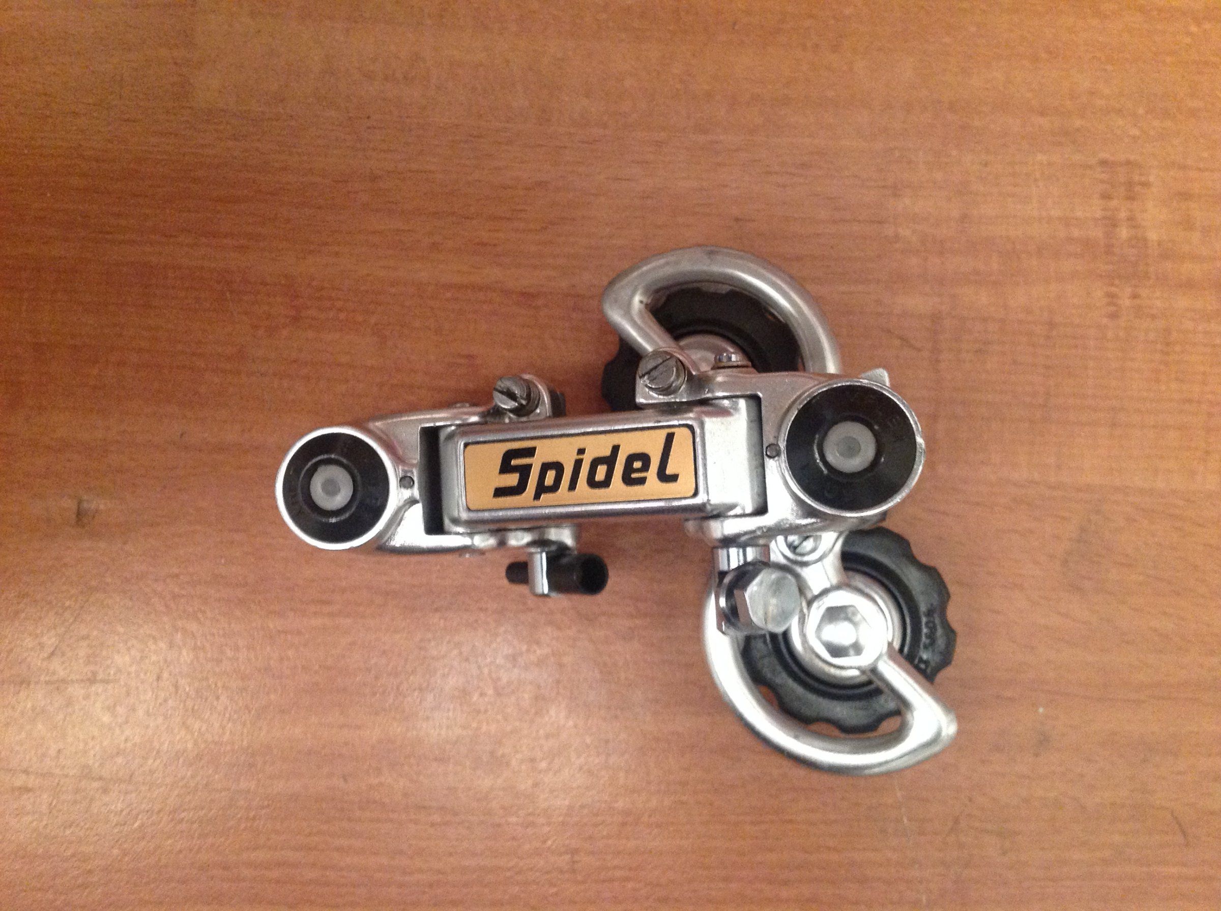

Ich wollte noch mal Rückmeldung geben bzgl. meines Problems mit dem Simplex Schaltwerk. Es hat etwas gedauert bis ich's gerafft habe, aber der Vergleich mit einigen Fotos aus dem Netz hat dann doch den Fehler gezeigt. Und natürlich die zahlreichen Hinweise der Forumskollegen;)
Schaltwerk im Urzustand

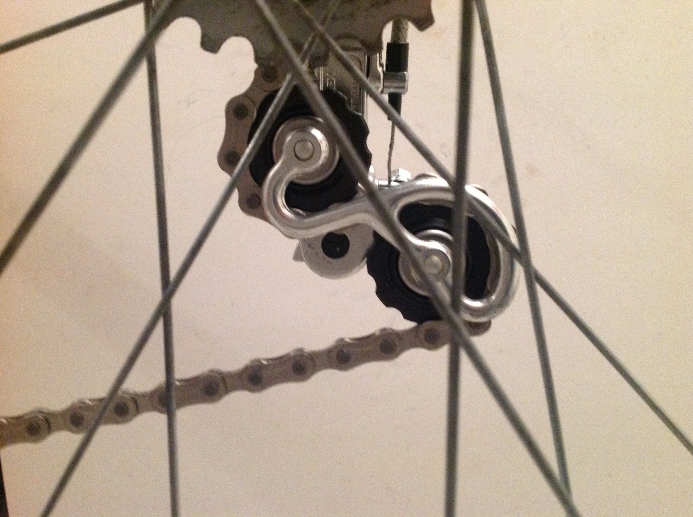

Wie gesagt, ich stand etwas auf der Leitung bis ich gesehen habe, dass das hintere Leitblech des Schaltwerks falsch rum montiert war. So gehört' s und jetzt schaltet es auch:daumen: ...obwohl ich's recht knapp finde.

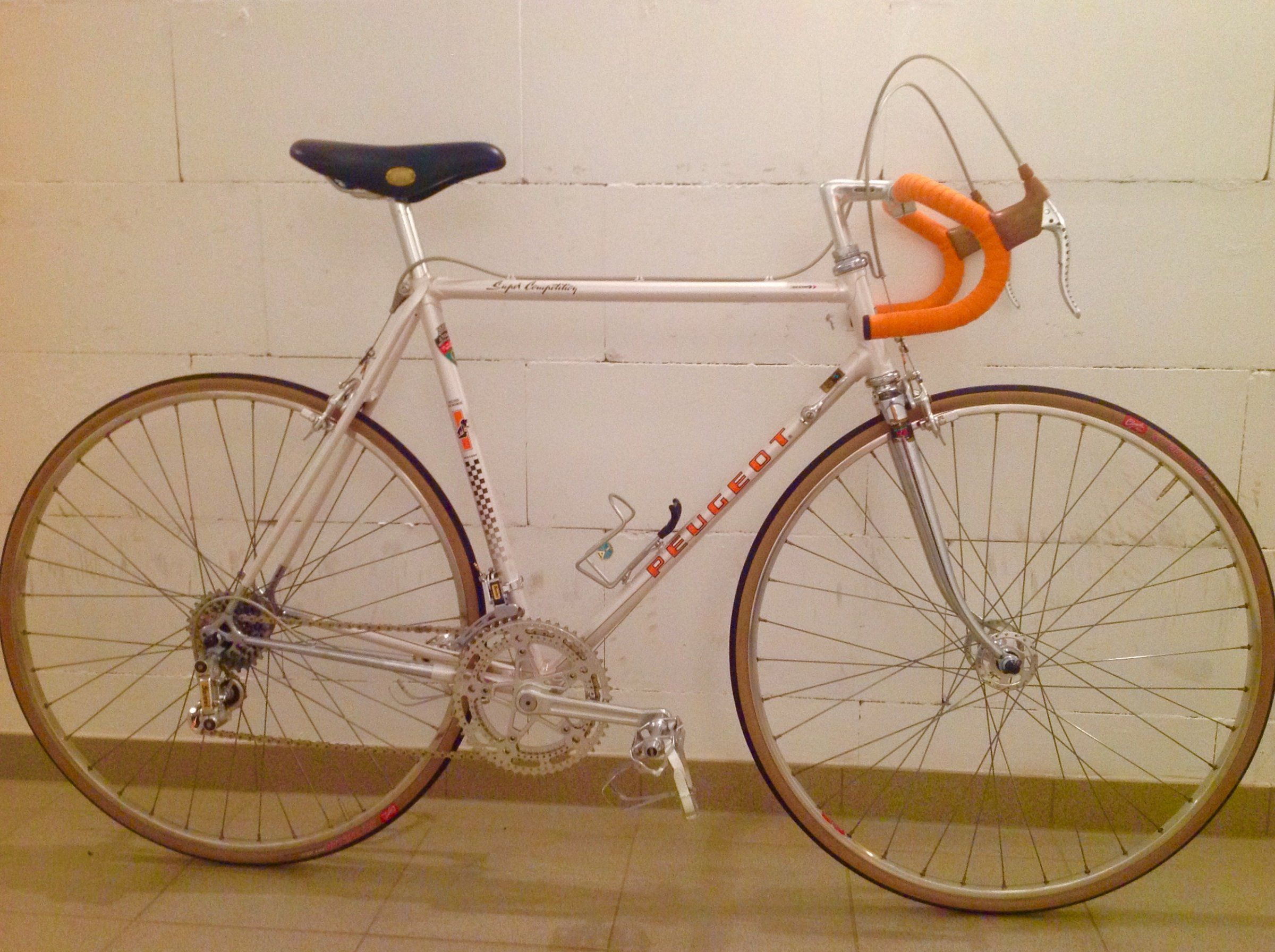

Dann noch ein schneller Schuss vom gesamten Rad. Demnächst mal mehr Details
Anhang anzeigen 383918 Anhang anzeigen 383919
Das ist ja das zweieiige Zwillings-Peugeot zu meinem :)

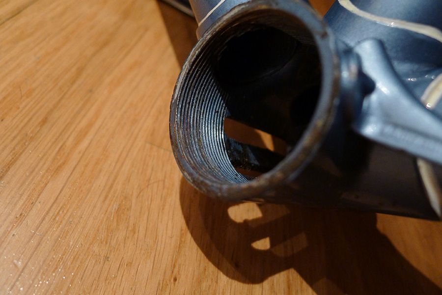

Das hier im Forum immer gleich so schreckliche Worte wie "verkorkst" fallen müssen.. :rolleyes:
Hier mal ein Bild - ich habe noch nicht richtig mit der Bürste die Gewindegänge sauber gemacht, nach später im Laden irgendwo drübergemurkst sieht es mir nicht aus.
Es bleibt trotzdem rätselhaft. Vielleicht hat jemand in der Halle beim Tretlagerschneiden rechts versehentlich Rechtsgewinde BSA reingeschnitten, und weil es solche Schalen für rechts aber nicht gibt, hat er in der Not französisches Gewinde drübergeschnitten? Man hätte aber doch auch einfach zwei linke Schalen BSA mit Konterring verbauen können?
Na wie auch immer, jetzt ist es so wie es ist… zumindest ist das Gewinde gut in Schuss, muß halt immer ein zusammengewürfeltes Lager rein.
Es bleibt trotzdem rätselhaft. Vielleicht hat jemand in der Halle beim Tretlagerschneiden rechts versehentlich Rechtsgewinde BSA reingeschnitten, und weil es solche Schalen für rechts aber nicht gibt nicht gibt, hat er in der Not französisches Gewinde drübergeschnitten? Man hätte aber doch auch einfach zwei rechte Schalen BSA mit Konterring verbauen können?
Verkorkst nicht gerade, aber extrem seltsam. Gibt es eine Wahrscheinlichkeit dafür dass bei Raleigh in Worksop auch 35x1 Gewindeschneider benutzt hat? Wenn ja, warum wenn doch alles dort mit ISO-Lagern zusammengeschraubt wurde?
Das LB gefällt mir gar nicht, und passt auch nicht zum Rad:rolleyes:.
