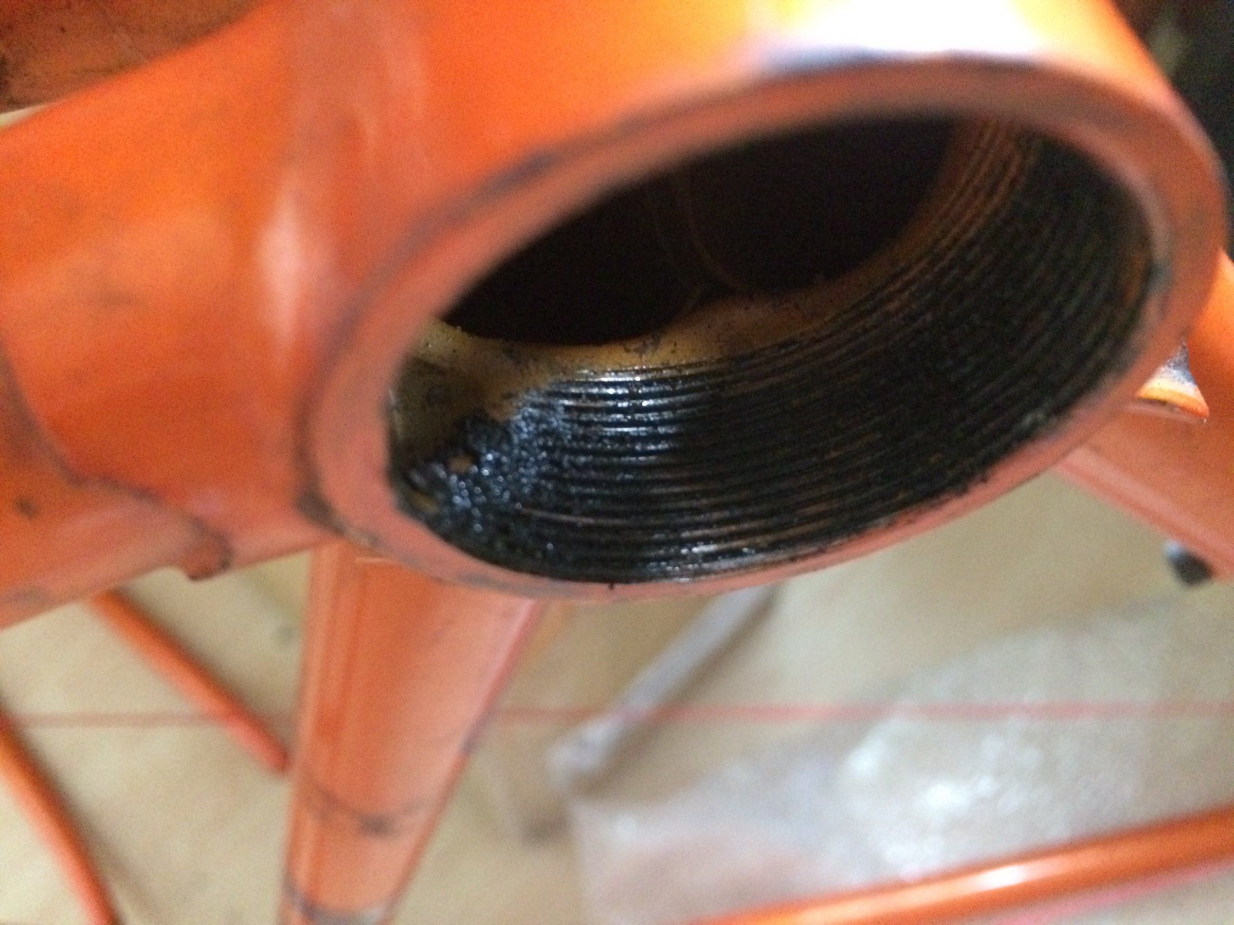

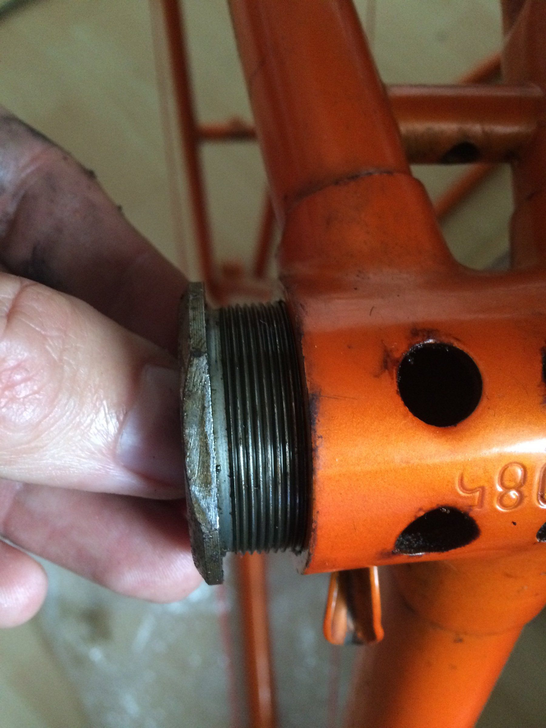

Ich habe für solche Fälle Caramba 70 in Verwendung in Kombi mit Eisspray. Heute erst eine rechte Lagerschale BSA gelöst. Gestern Abend habe ich alles schön eingesuppt mit Caramba und den Rahmen am Montageständer leicht schief gedreht. Heute dann eine kräftige Portion Eisspray von innen an die Lagerschale und vorher das Tretlagergehäuse mit dem Heisslutföhn erwärmt. Bei Auftreffen des Eisssprays konnte man es richtig knacken hören. Ein abschileßender Sprüher mit Caramba bestätige das es durch die Gewindegänge gegangen ist indem es zwischen Schale und Tretlagergeäuse heraus tropfte.
Die Schale ließ sich ohne übermäßigen Kraftauwand lösen und ab der Hälfte von Hand herausschrauben. Das die ganze Sprühaktion natürlich nach der Sicherung des Werkzeuges erfolgt ist eh klar.
Die ganze Aktion hat kürzer gedauert als den Beitrag zu schreiben :D.

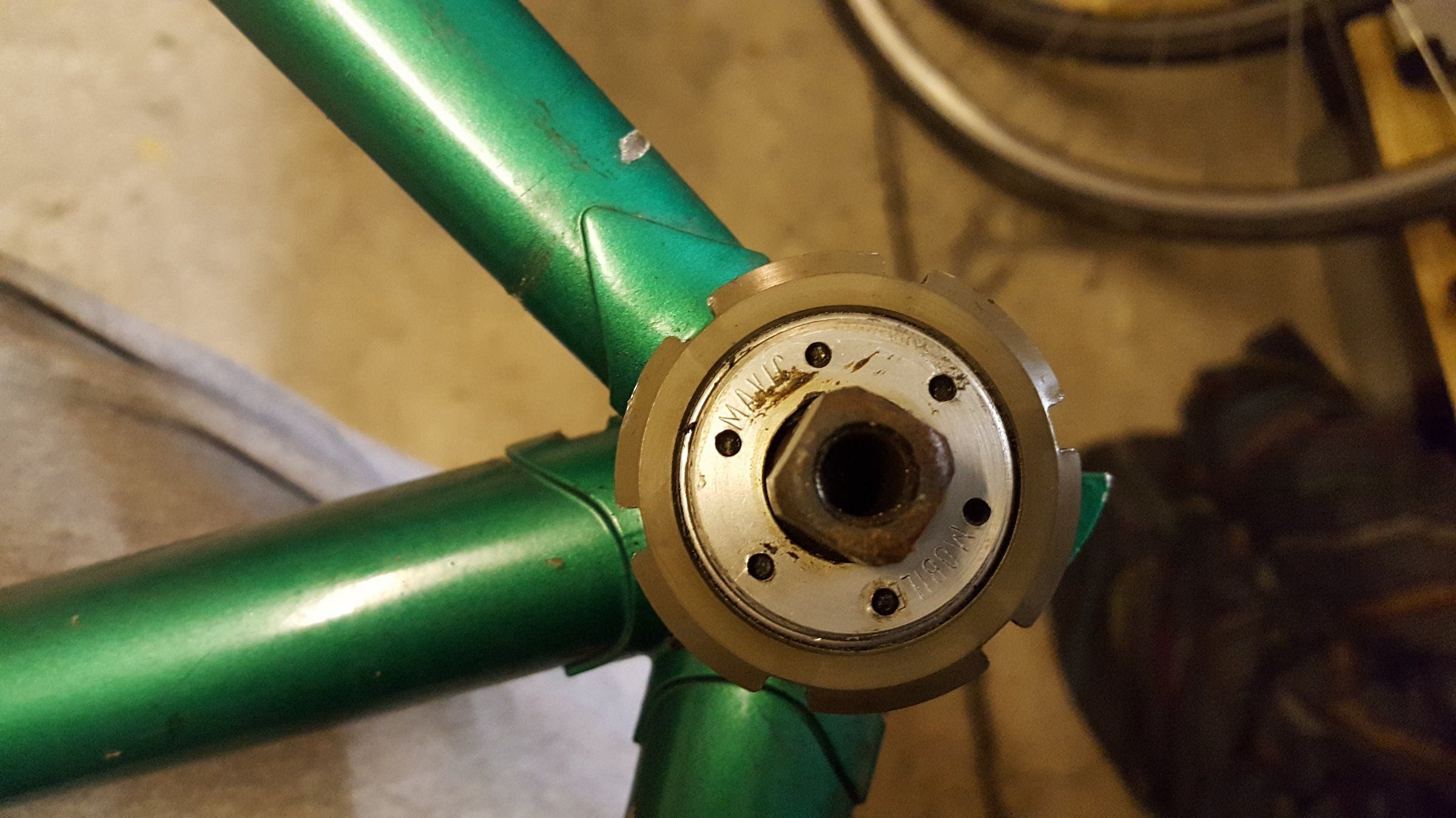

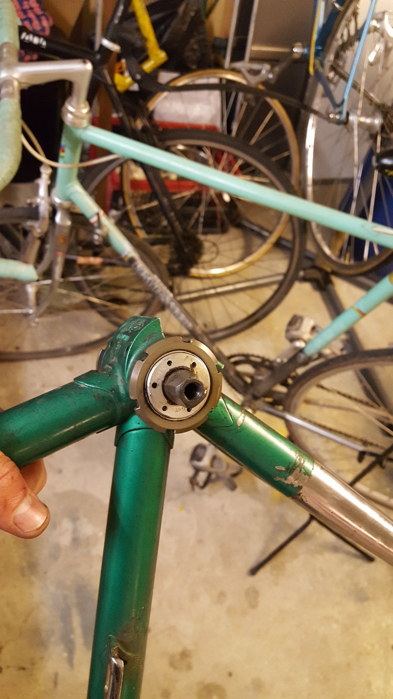

Hilfe. Hab hier ein unbekanntes Mavic Innenlager und weiss nicht wie ich es abbekomme...bzw. in welche Richtung ich drehen müssen.
Einen Anhaltspunkt liefert die Breite des Tretlagergehäuses:
68 mm = BSA; 70 mm = ITA.
Außerdem ist der Konterring an der Werkzeugaufnahme rechtsseitig vermackt.
Das spricht für rechts = lose (manchmal).
Immer erst angucken, messen, nachdenken.
Erst dann Werkzeug ansetzen und drehen.
Sonst kaputt.

Innenlager ist 70mm. Hab dementsprechend an ITA gedacht und auch schon wegen dem hypothetischen Rechtsgewinde in die andere Richtung gedreht.. Da tut sich nix. :(
Was ist ein "hypothetisches Rechtsgewinde" ?
In welche Richtung hast Du gedreht ?
Der Konterring läßt sich normalerweise leicht lösen - mit dem richtigen Werkzeug.
Wenn ITA, dann beidseitig Rechtsgewinde. Also nach links losdrehen.
Wenn Du den Konterring zerkloppst, ist es nicht so schlimm.
Den kriegt man noch. Also drehe nach links.
Ich übernehme die Verantwortung. :D

Ja das meinte ich ja. Ich hab beide Mal nach links gedreht. Dann wird es wohl an dem Werkzeug liegen: Hatte einen Schlüssel für Shimano Schalen, der da nicht genau passt. Dementsprechend hab ich einen Hakenschlüssel benutzt. Dann muss ich wohl nochmal ran...

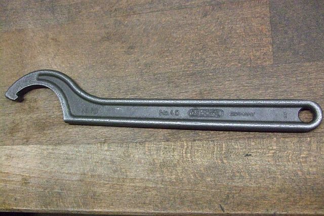

Für solche Fälle habe ich das Gedore-Rettungswerkzeug:
Das nehme ich, wenn nichts anderes mehr geht.
Funktioniert immer !
Anhang anzeigen 384452 Anhang anzeigen 384453
Versuchs doch erstmal auf der anderen Seite, die hat auf jeden Fall Rechtsgewinde (von einer Ausnahme in vielleicht hunderttausend Rahmen mal abgesehen, wo jemand BSA falschrum geschnitten hat). Je nach Konstruktion des Tretlagers kann man vielleicht von innen die Gewinderichtung der rechten Seite erkennen oder fühlen.
Tipp zum lösen: Hakenschlüssel ansetzen, mit ledernen Arbeitshandschuhen und dem Handballen zuverlässig in Position sichern und mit einem schweren Hammer vorsichtige Schläge auf dessen Griff platzieren. Ein passendes, festgeschraubtes Werkzeug wäre zwar besser, aber mit Ruhe und Sorgfalt geht es meist auch so.
