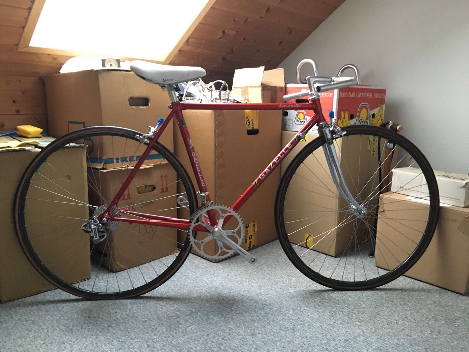

Mein Fahrradhändler empfahl mir 26,0. Aber wie gesagt, wir vermuten, dass es ursprünglich mal weiter war. Leider kann ich kein Detailfoto machen, der Rahmen ist beim Lackierer. Bei velobase steht, dass es die N.G.S. Umwerfer erst ab 1978 gab. Da du schreibst, dass die Strebenanlegung bis 1976 bei den Mittelklassemodellen üblich war, könnte es sein, dass der Umwerfer auch nicht original ans Rad gehörte.
Aber noch mal zurück zu meinem Ursprungsthema: Ich vermute, dass der vorhandene Steuersatz nicht passt. Welchen Steuersatz könnte ich nehmen? Wie hoch darf er sein? Wäre Alu auch ok?

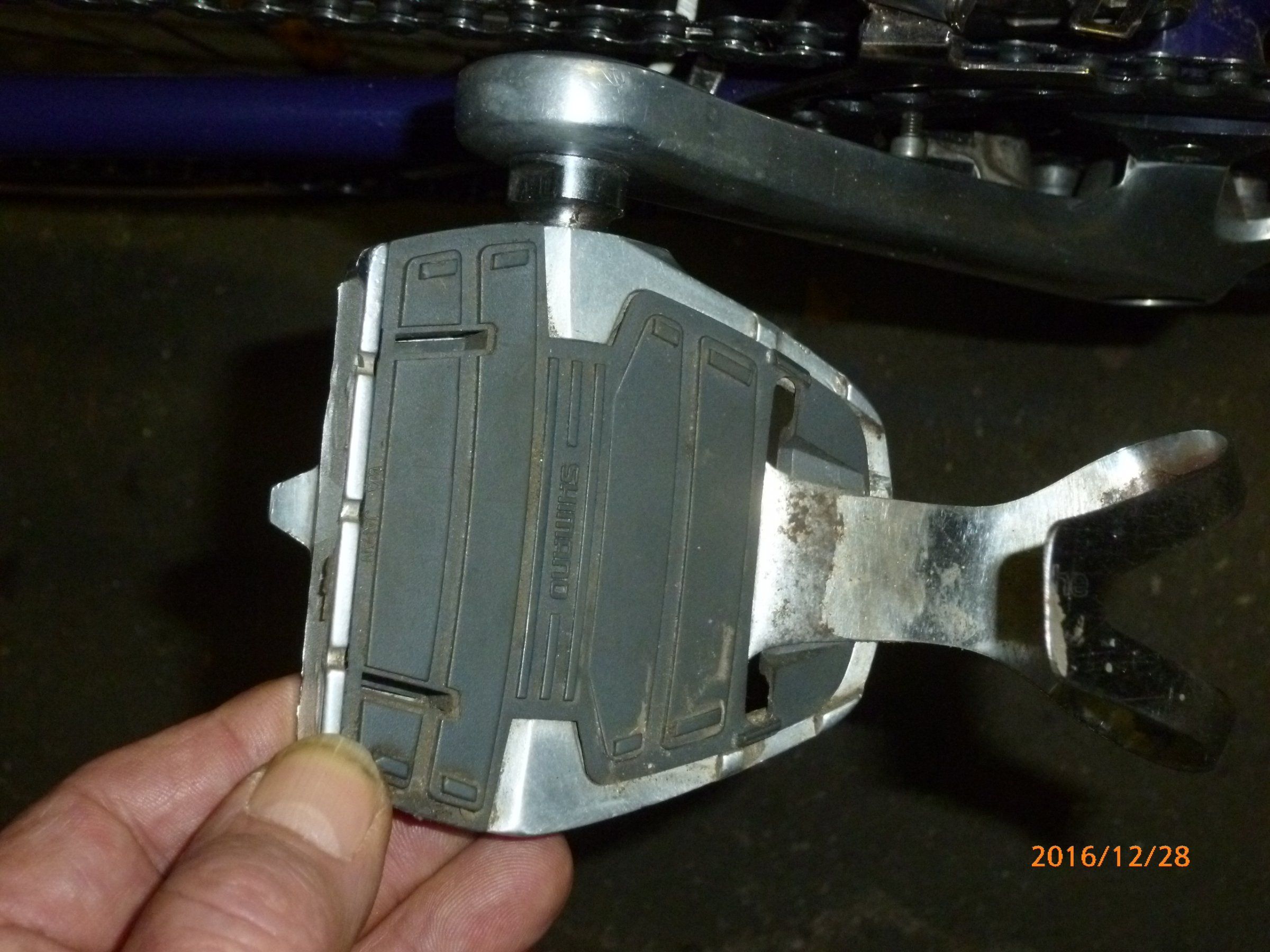

Gehen Ladyhaken? Sonst symmetrische Käfigpedale ohne Haken. Ein paar interessante Möglichkeiten gibt es bspw. von MKS. Je nach Schuhwerk sollte ggf. auf eine breitere Aufstandsfläche geachtet werden =>Plattformpedale.

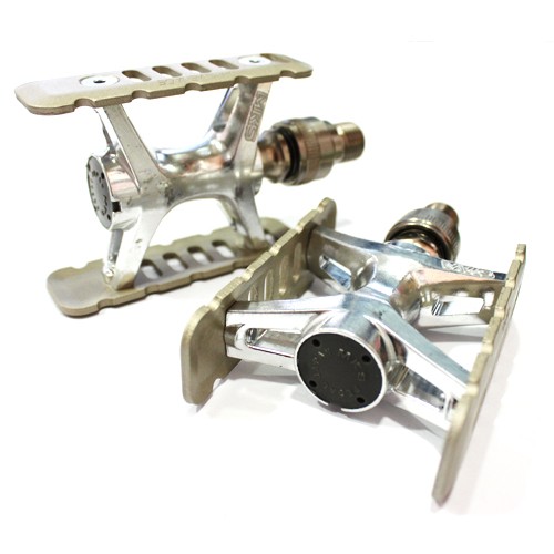

und als Rennpedal (im Ggs. dazu zweiseitig fahrbar - musstu aber suchen!):
Bärentatze:

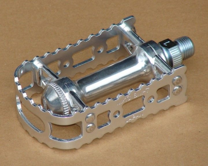

Ich habe lange Jahre im Alltagsverkehr am Nishiki MKS Sylvan Road mit Ladyhaken gefahren. Mehr Halt als mit ohne Haken und man kommt recht easy raus. Bei den Pedalen ist allerdings die Einschränkung zu beachten, dass die Sylvan Road an der Seite hochgezogen sind, was mit breitem Schuhwerk (z.B. Vans) kollidiert. Hier ist eine Sylvan Track praktischer, da der Schuh nach aussen überstehen kann.

Ohne Haken kann man die nicht fahren. Mit Mini- oder Maxihaken sind sie aber traumhaft. Besonders mit Normalschuhen am Arbeitsrad.
Funktionell sind die PD -T100 super , aber das sind richtige Backsteine , die kann man echt NUR an eine Stadtmöhre tackern .
Mein Favorit : MKS BM-7 , sehen aus wie klassische Rennpadale , sind aber beidseitig gleich .
Man kann dann noch die Zähne kürzen ( fräsen oder Flachfeile) , dann sehen die echt gut aus .
Kosten ca. 25.- .
