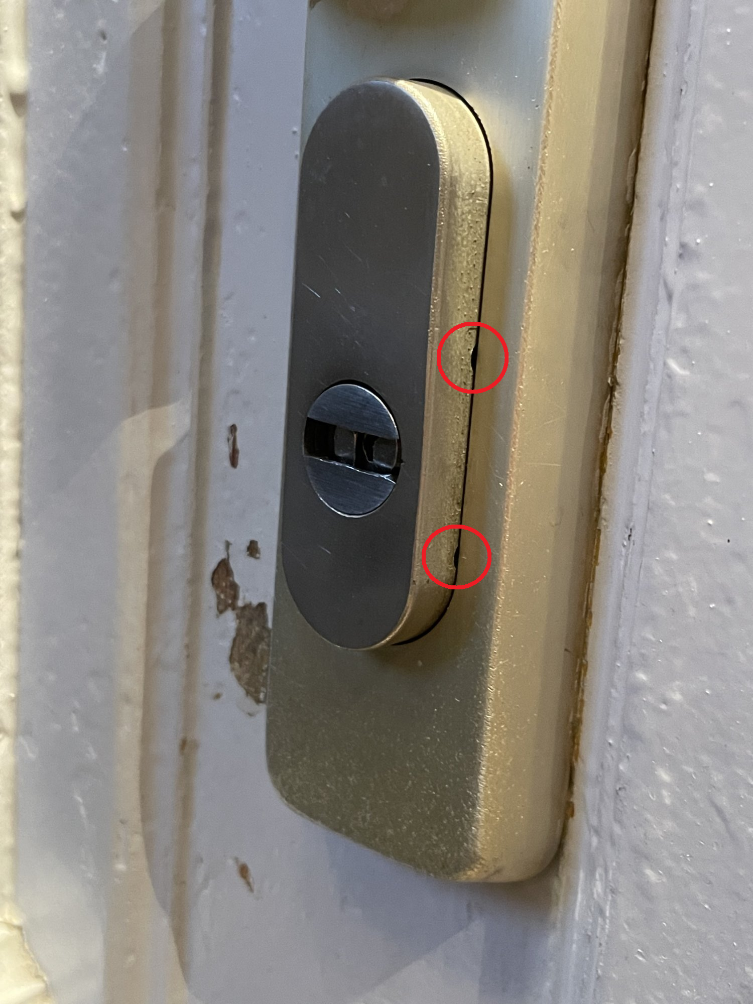

Ich glaube dass ist eine Schutzvorrichtung. Du musst die Abdeckungen weg bauen und die Rosette. Das sollte bei dem Modell alles von innen gehen, von außen gibt es wegen dem Schutz keine Schrauben. Mal alles von innen betrachten und alle Schrauben raus 🤔
"von innen" meint dann sicherlich, so wie vermutet, den Beschlag von innen entfernen (denn dort befinden sich zwei Schrauben) und sodann hoffen, dass sich der Beschlag außen wegziehen lässt. (Ins Innere des Schlosses komme ich nicht, weil der Zylinder halt blockiert und sich nicht entnehmen lässt.)
Danke für deine Einschätzung!
Mal etwas Artfremdes. Hier sind sicher Leute, die sich damit auskennen. Ich möchte einen Schließzylinder ausbauen. Das habe ich in der Vergangenheit schon mehrfach gemacht. War kein wirkliches Problem. Jetzt hakt es aber. Ich löse die Sicherungsschraube und bewege den Schlüssel in entsprechende Stellung. Der Zylinder lässt sich um bestimmt 6-8mm bewegen, hakt jedoch. Eine kleine "Einheit" vom Sicherheitsbeschlag (?) auf der Außenseite bewegt sich mit und blockiert sicherlich.
Hat jemand Erfahrung damit? Muss ich etwa erst die Beschläge demontieren, um dann anschließend den Zylinder entfernen zu können?
Das gesamte Schloss wirkt recht alt und ausgeleiert. Die Holztür selbst - gut, muss damit nix zu tun haben - ist locker über 100 Jahre alt.
Mein Holzäuglein sieht 2 Stellen, die vermutlich zum Ansetzen eines Werkzeuges gedacht sind.
Wahrscheinlich muß eine Kappe abgehelebt werden, um an darunter liegende Schrauben zu kommen.
Eventuell an beiden Stellen einen dünnen Stift/Nadel unterschieben.
Ja, eine Kappe muss sicher runter, das ist richtig. Ich meine mich aber zu erinnern, dass lediglich auf der Innenseite schrauben sind, die beide Teile halten- macht an einer Wohnungseingangstür ja auch Sinn, dass man nicht von aussen dran rum montieren kann.

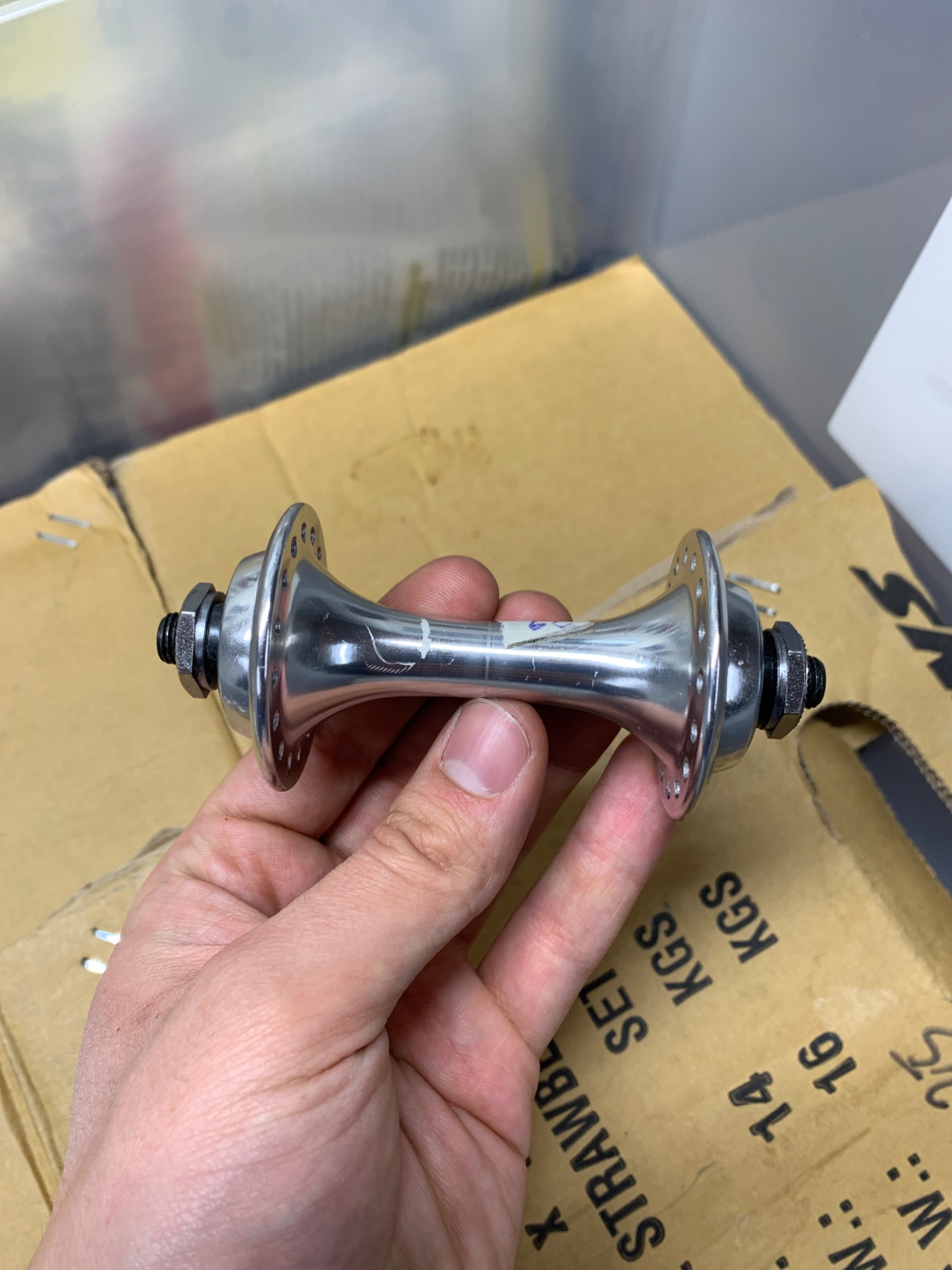

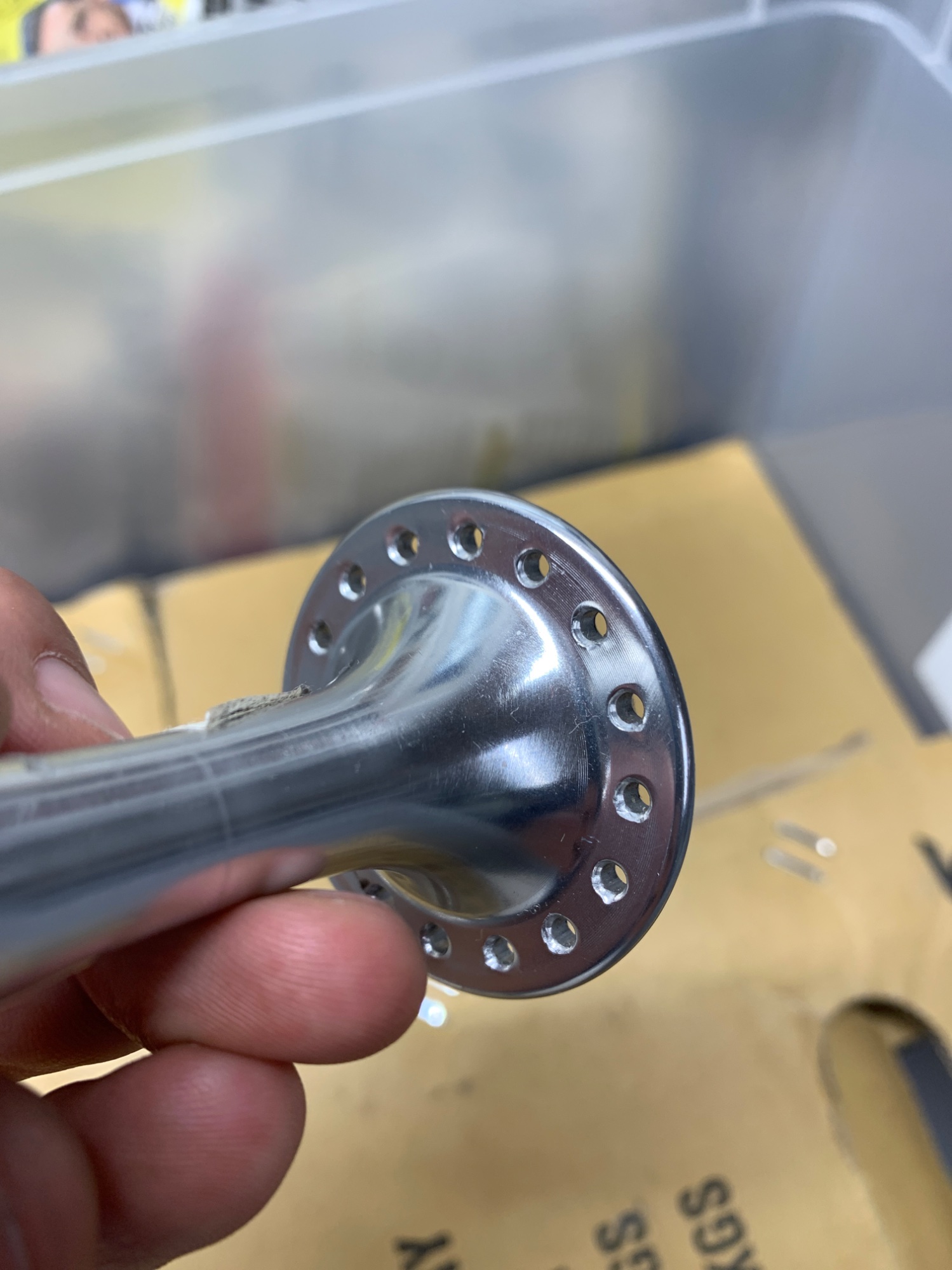

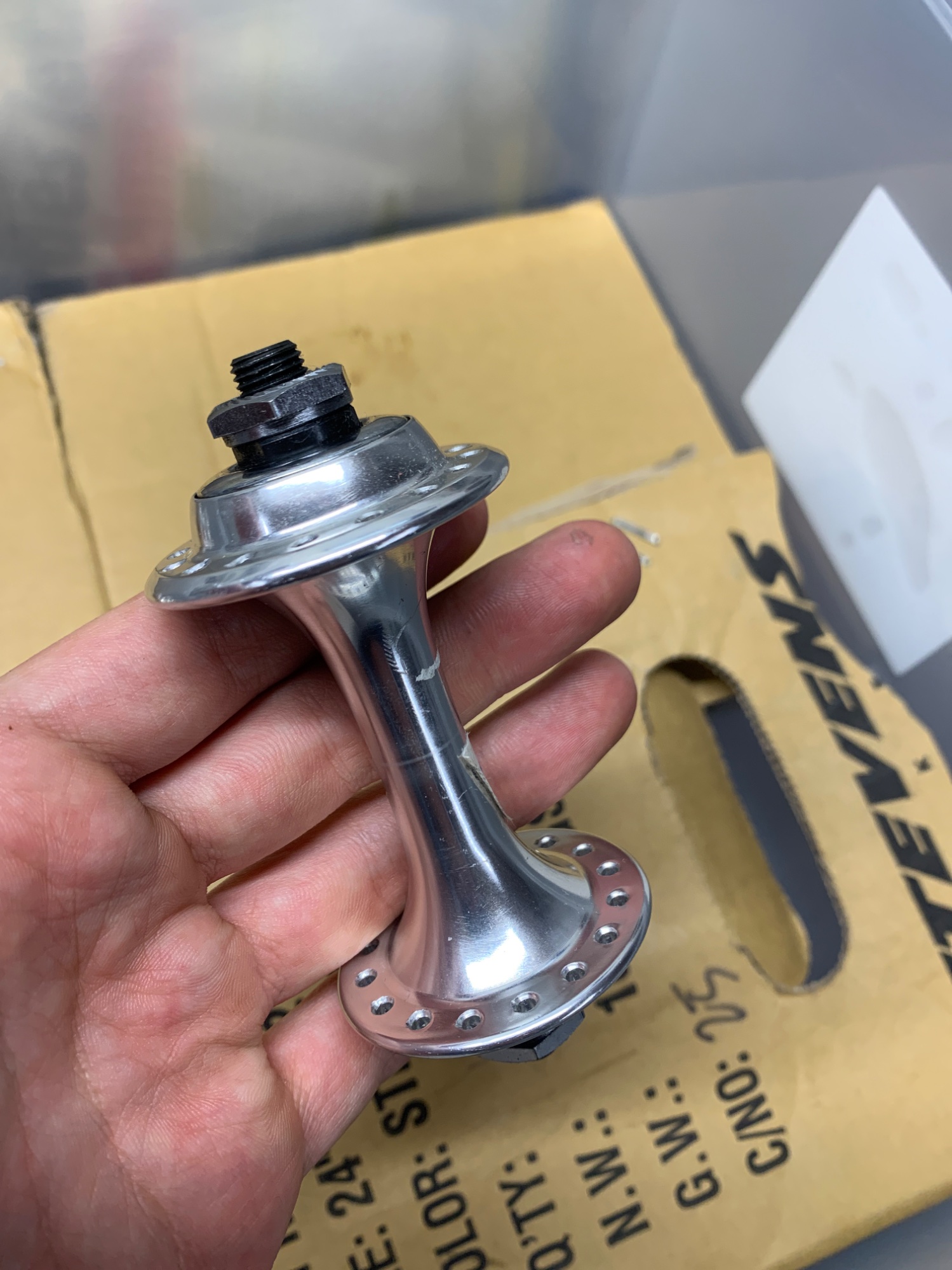

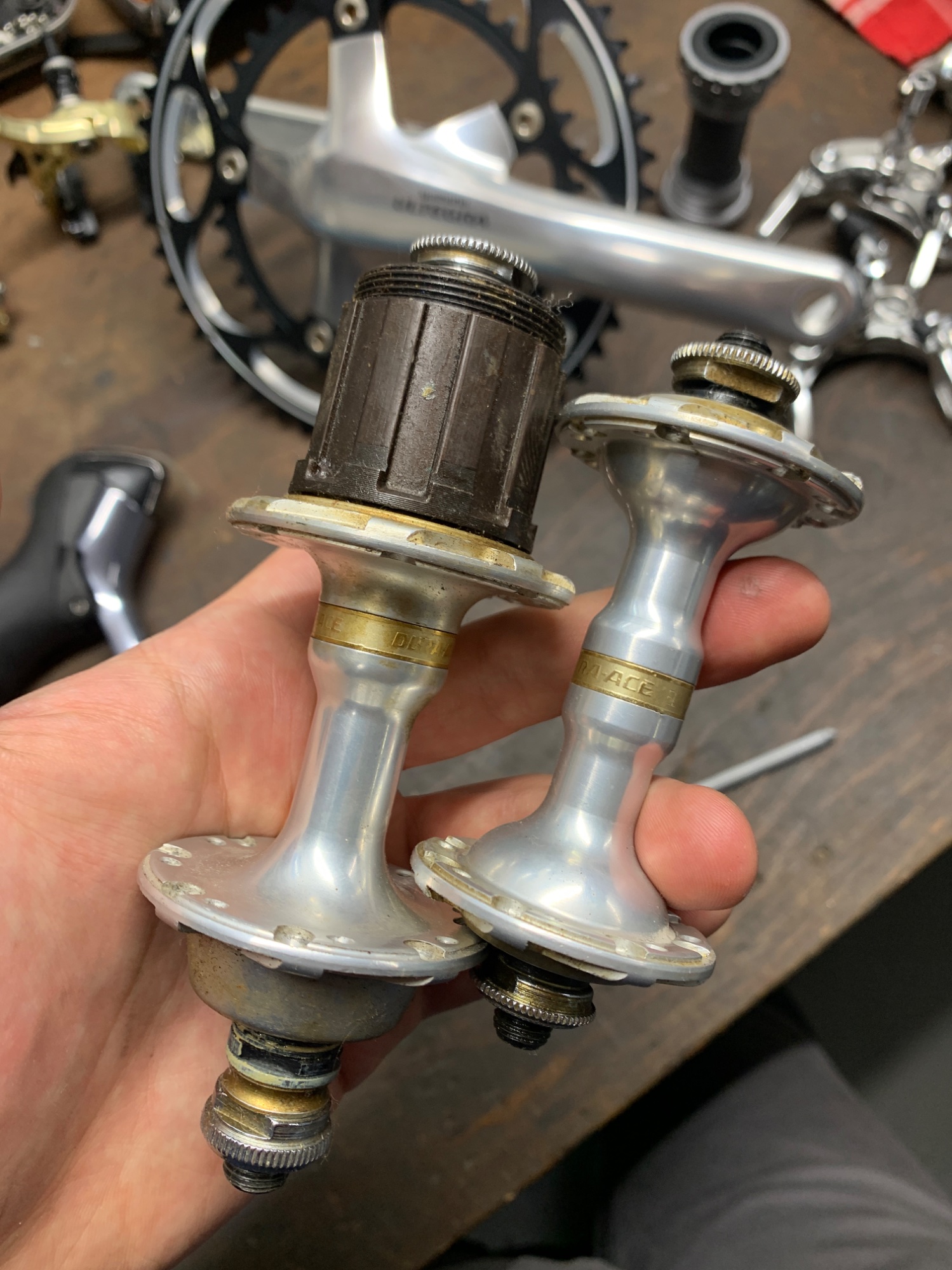

Bei der Gelegenheit,
kann jemand diese Unbeschriftete Nabe zuordnen bitte? Ich vermute, dass ein Sticker fehlt.
