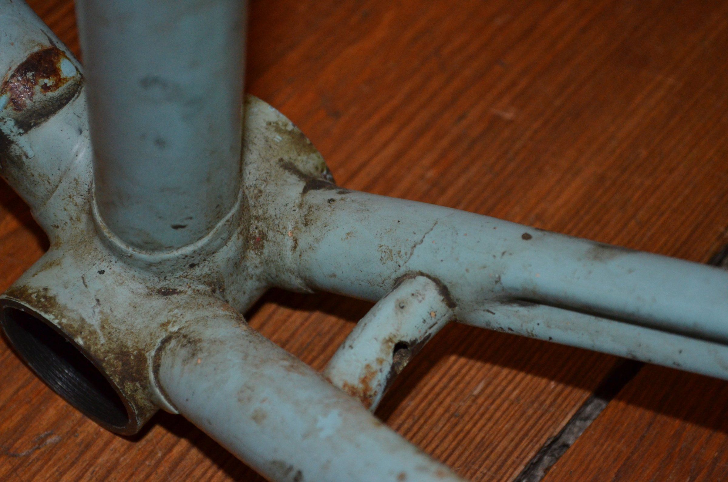

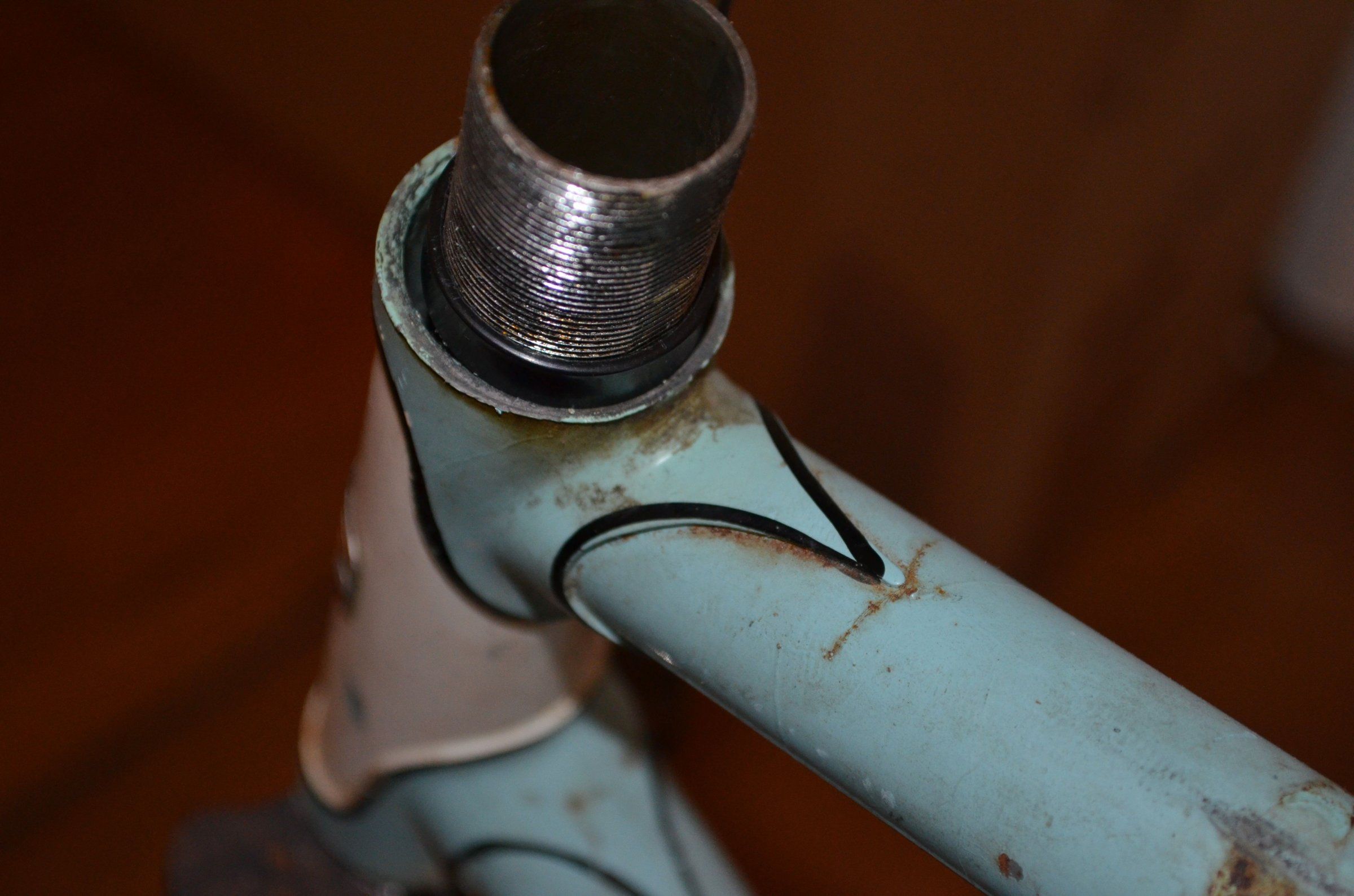

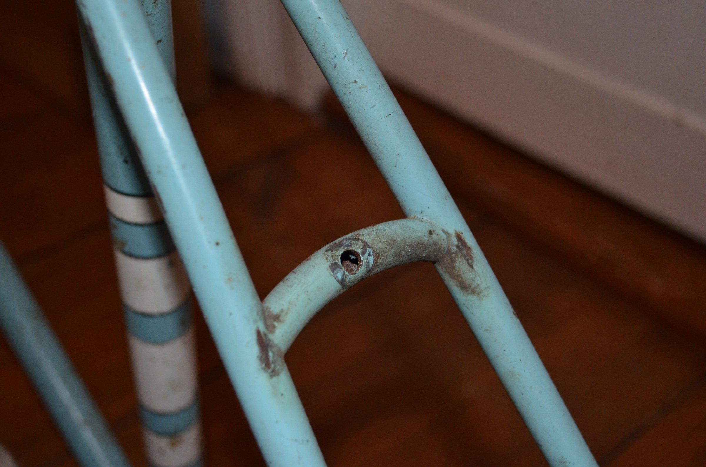

Einen namenlosen, rostigen Haufen Stahl??? :idee:
Oder kannst du Hinweise geben? Am Rahmen befinden sich keinerlei Hinweise wie Nummern, Buchstaben oder sonstiges...
Etwas ernsthafter: Ich vermute, deine Beize (alkalisch?) ist zuerst an feinen Rissen oder Kratzern im Lack durchgedrungen und hat dort aufgrund der längeren Einwirkdauer oberflächlich für Rost gesorgt. Könnte sich fast noch wegpolieren lassen.

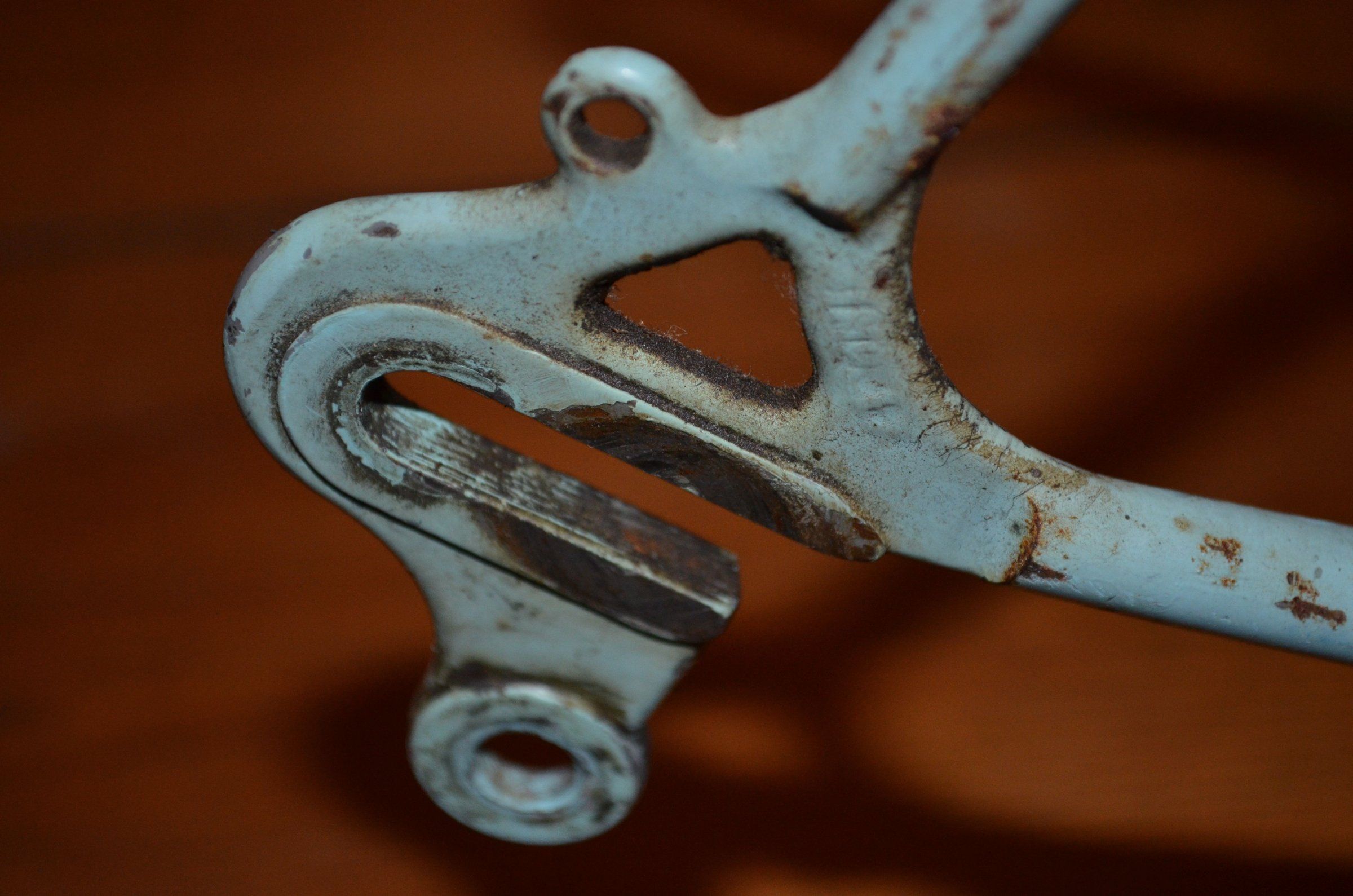

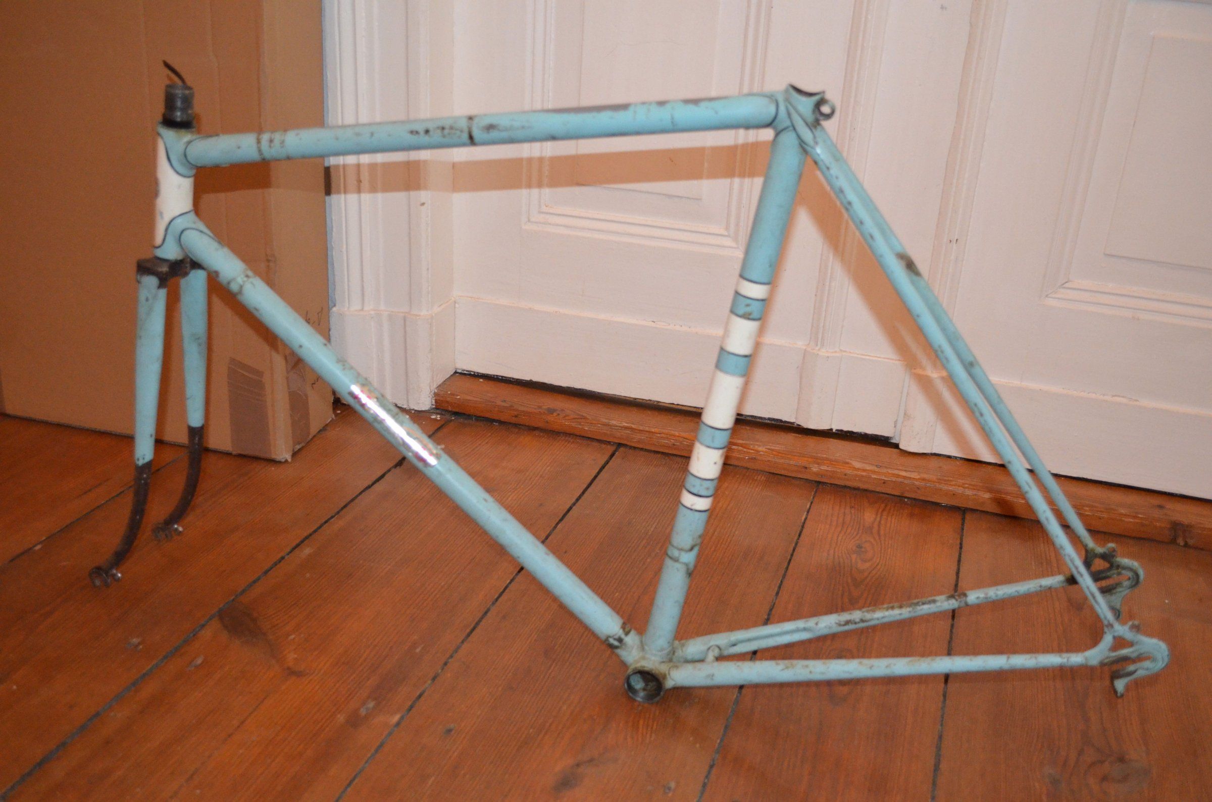

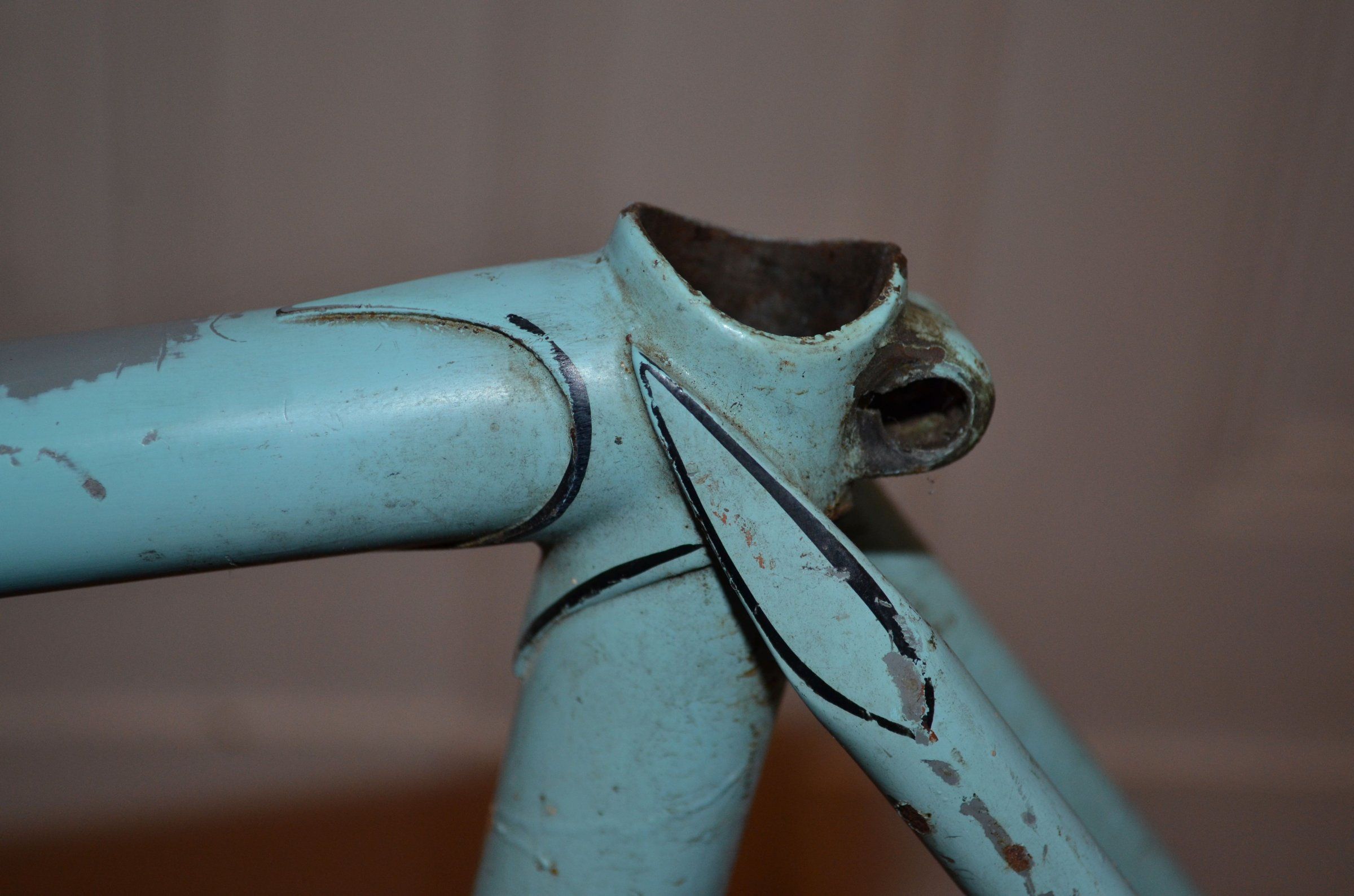

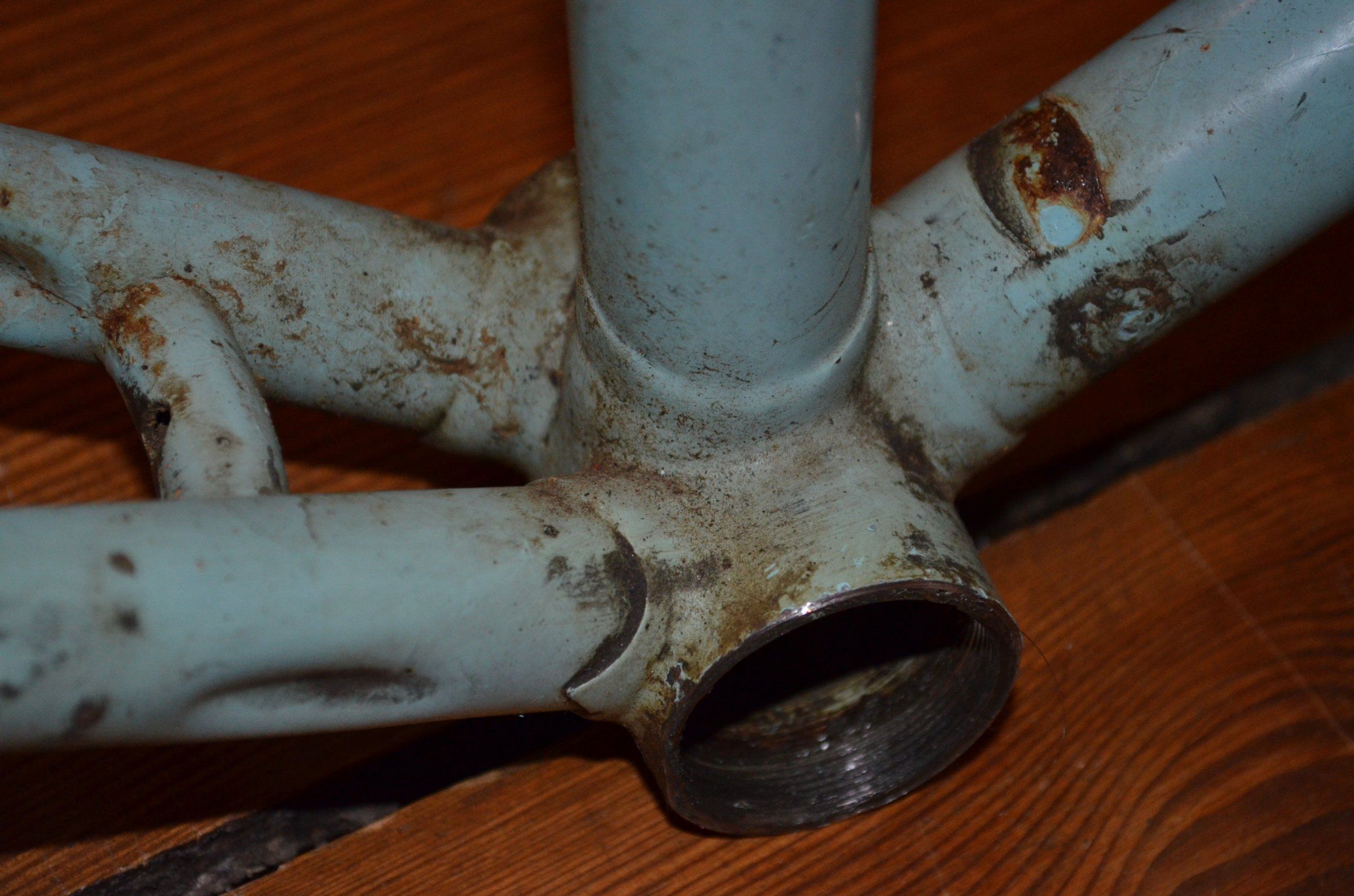

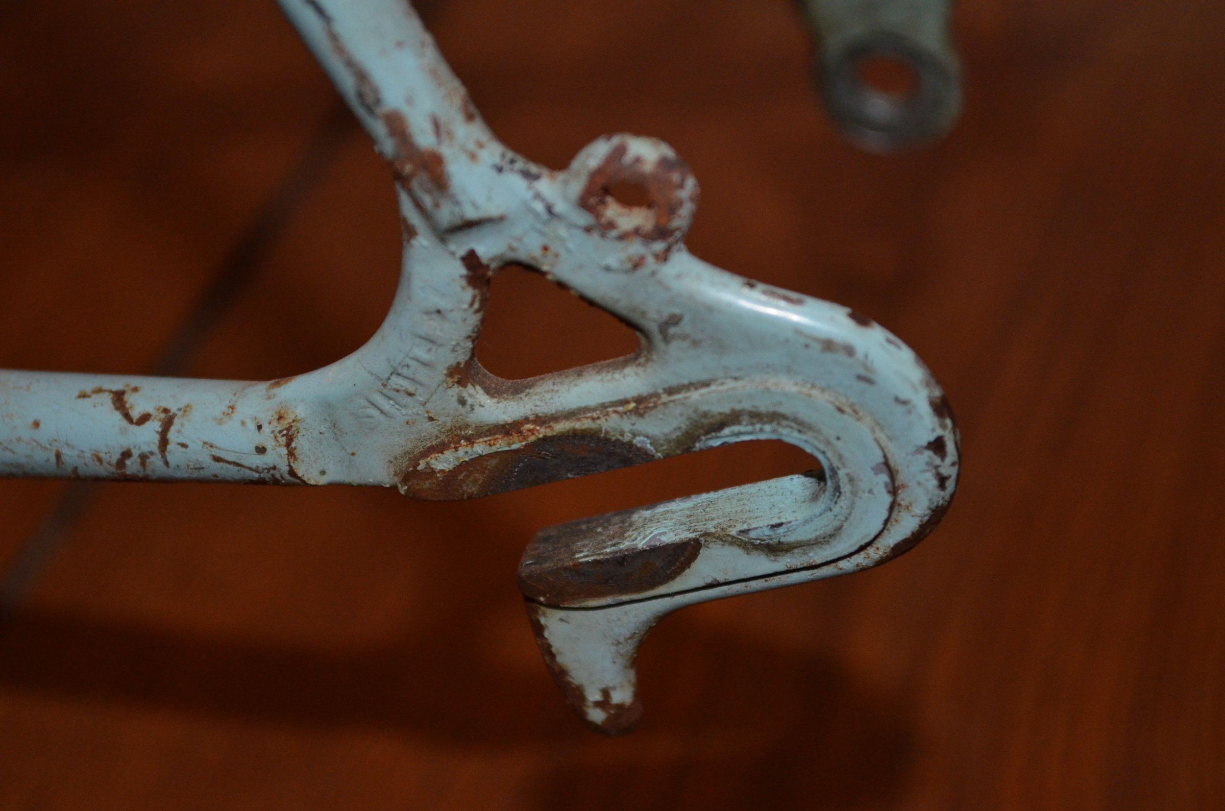

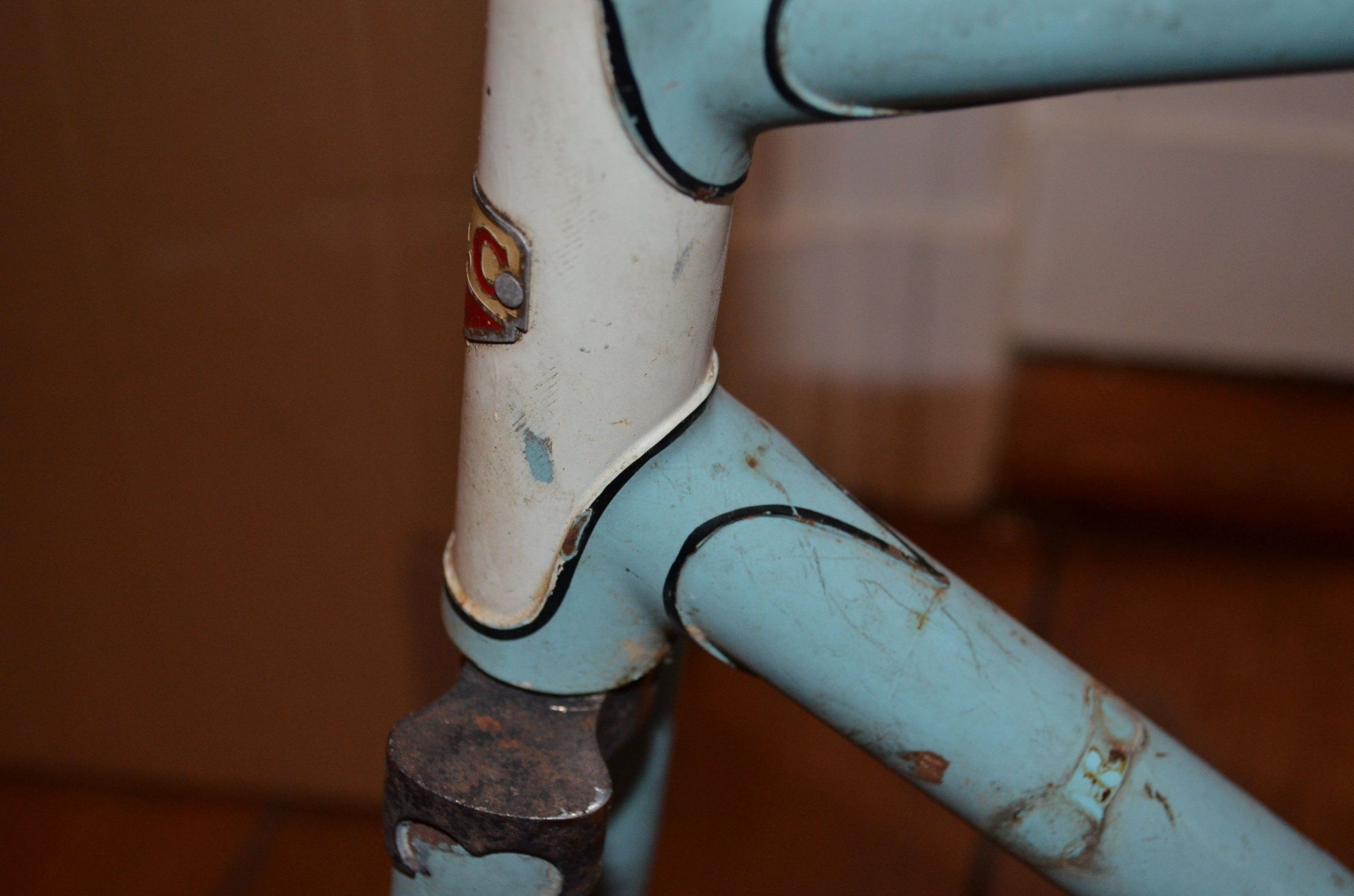

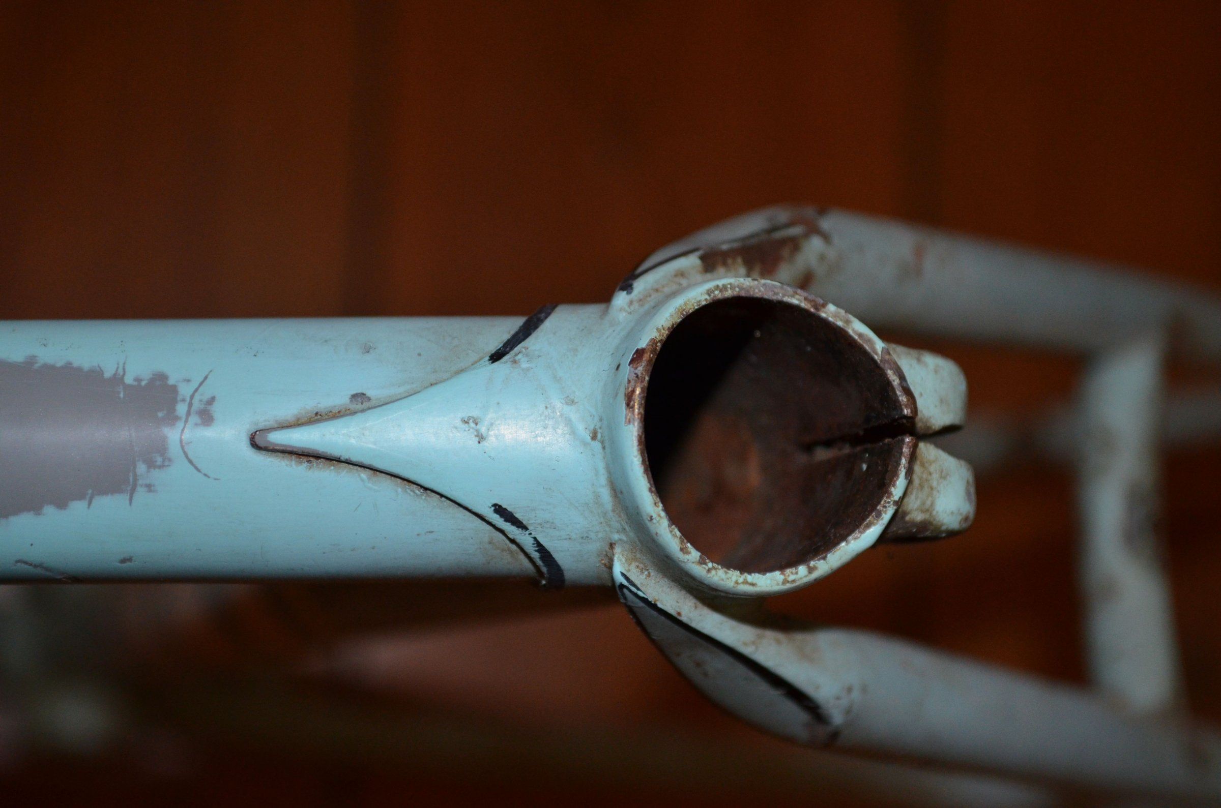

Habe hier einen Rahmen, überlege ihn wieder aufzubauen. Vorher würde er ein neues Lackkleid bekommen. Leider ist mir über den Hersteller des Rahmens nichts bekannt. Vielleicht kann mir jemand dabei helfen?! Gewicht bei RH 56 M-O = 2640 Gramm. Sattelstützendurchmesser 26,4mm. Alle Gewinde französisch, Ausfaller v/h Simplex (links mit der typischen Einführnase).Der Rahmen wurde überlackiert, das auch ziemlich schlecht da die rechte Lagerschale mit eingefärbt war. Luglining mit Edding ist auch vorhanden. Der Rahmen hat keine Nummer. Gelabelt ist der Rahmen mit CLC Lyon, das war aber nur ein Vertriebshändler. EB hinten = 120mm. Ich würde den Rahmen auf Anfang der 1970er Jahre datieren. Vielen Dank für Eure Hilfe, allen ein friedliches Fest!!!
Anhang anzeigen 403062 Anhang anzeigen 403063 Anhang anzeigen 403066 Anhang anzeigen 403067 Anhang anzeigen 403068 Anhang anzeigen 403069 Anhang anzeigen 403070 Anhang anzeigen 403071 Anhang anzeigen 403072
Der Lack war schon sehr brüchig. Außerdem wurde wohl nicht klarlackiert.

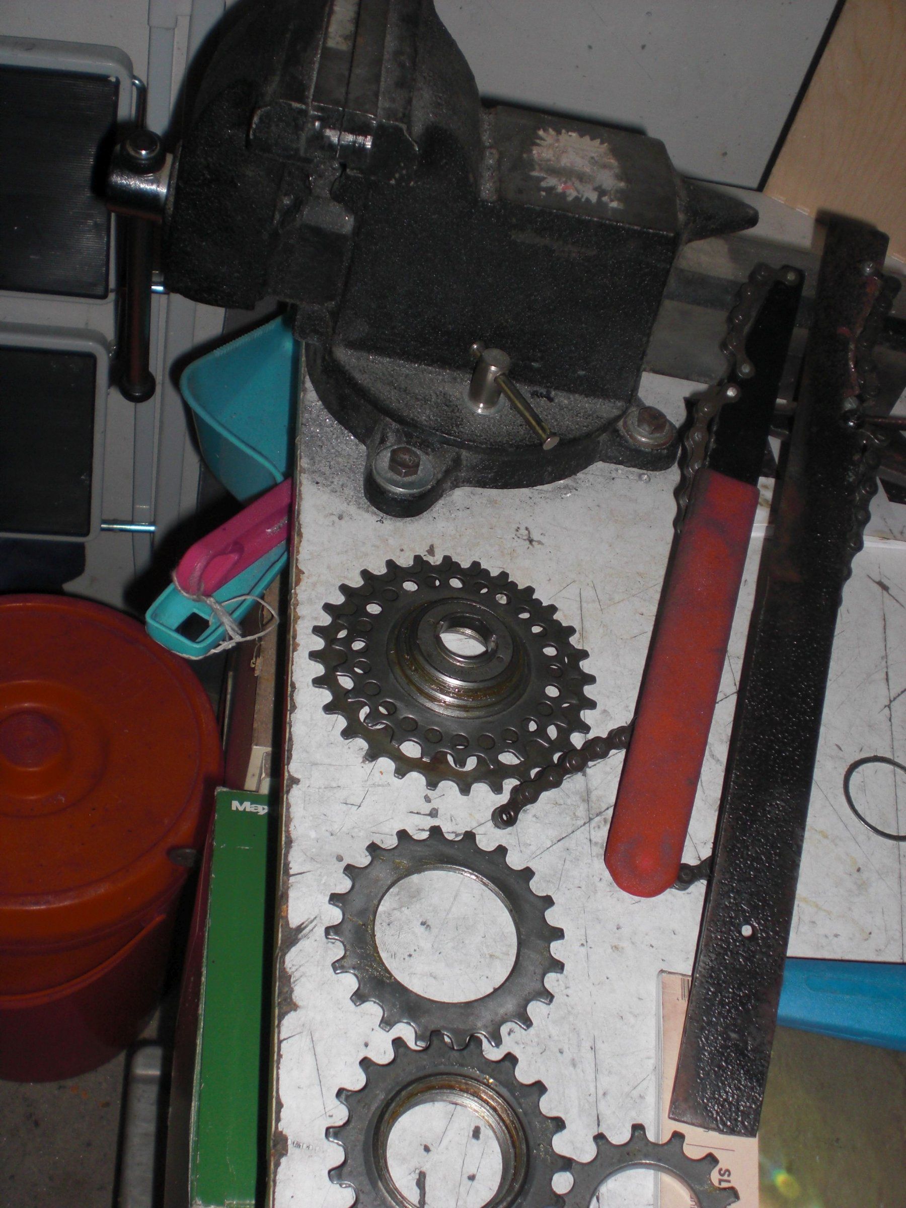

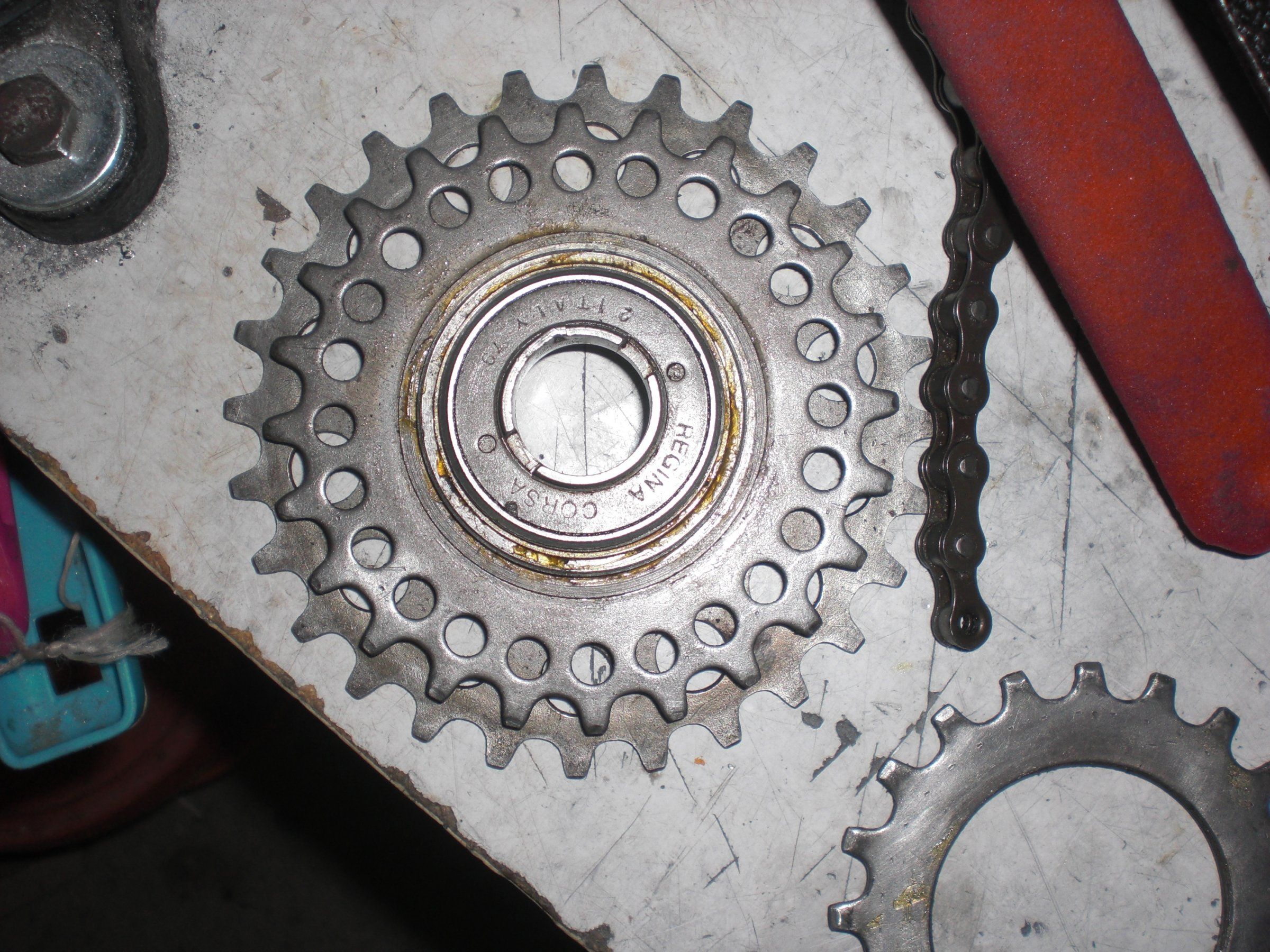

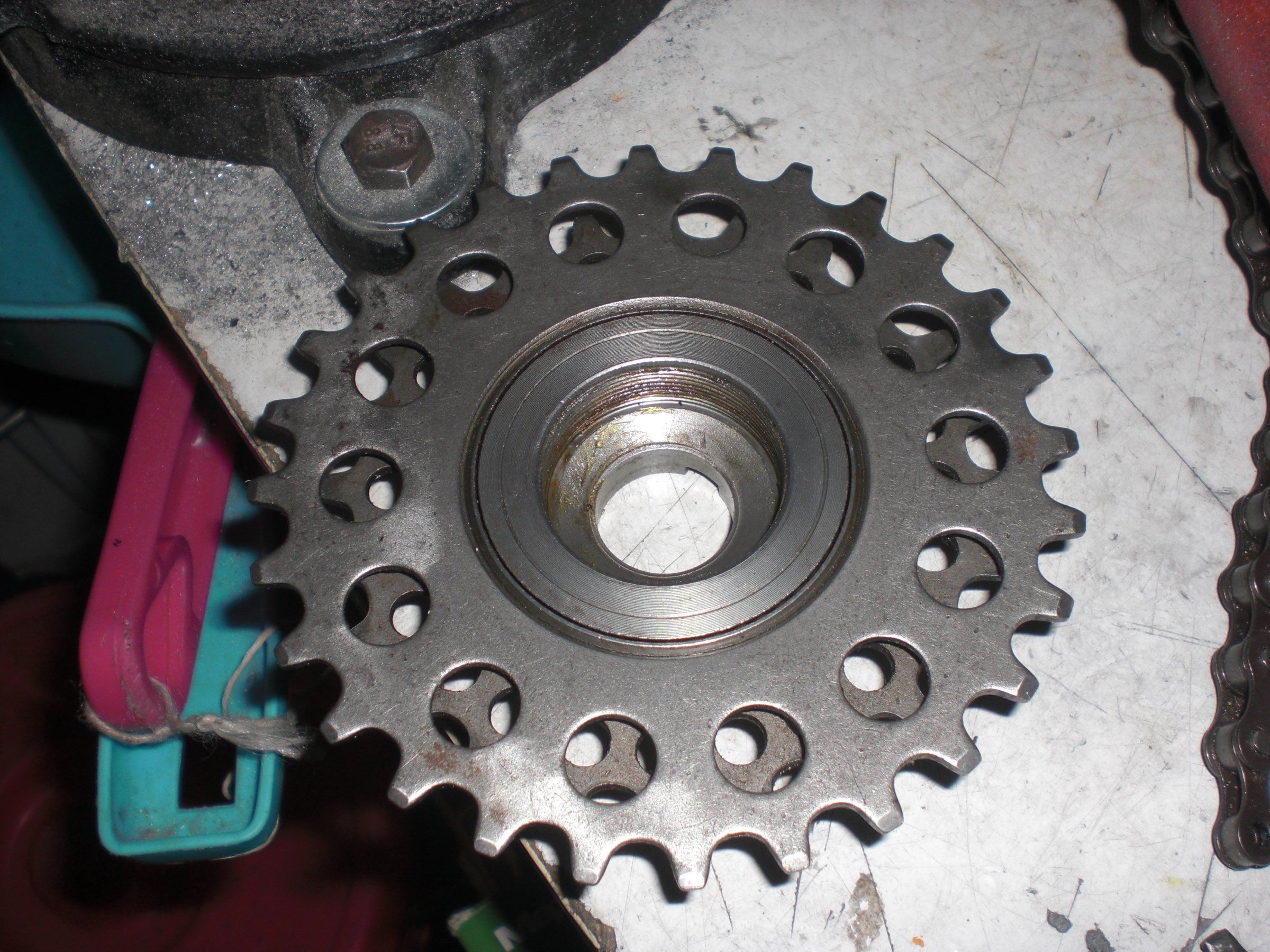

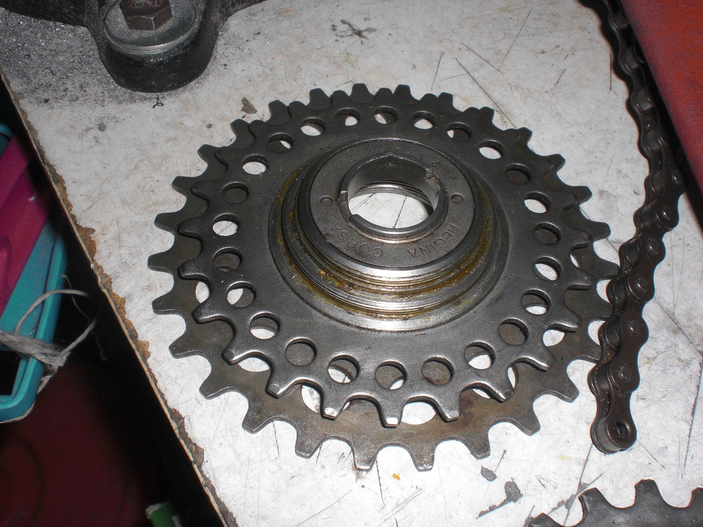

Zahnkranz Regina Corsa 1970:
Ich habe mir ergooglet, dass die beiden großen Ritzel mit Linksgewinde von "hinten" (Innenseite) aufgeschraubt sind - stimmt das? Mit meinen "Bordmitteln" (siehe Bilder´) habe ich Sie jedenfalls noch nicht herunterbekommen. Bitte um Tipps.
Danke und schöne Feiertage!
hG
Tom
Anhang anzeigen 403245 Anhang anzeigen 403246 Anhang anzeigen 403247 Anhang anzeigen 403248
Wenn das ein Regina Kranz ist dann sind die beiden grössten Ritzel von der Nabenseite (innen) mit einem Linksgewinde befestigt. Zum Lösen gibt es von Regina ein Spezialwerkzeug
Das Regina-Spezialwerkzeug habe ich aber leider nicht - und auch keine Ahnung wo ich mir so etwas ausborgen könnte. (bei den Fahrradwerkstätten in meiner Nähe ist es schon ein Glück, wenn die einen ITA-Tretlagergewindeschneider haben...). Hat sonst wer eine Idee?
Vielen Dank!
Vielen Dank!
Hilft die auch nicht weiter ,habe 2Jahre gebraucht um es hier im forum zu verkaufen ging in die Schweiz
@herberto: hat das doch gerade im "Biete" Faden? Und ja mit dem Werkeug funktioniert das. Allerdings darf man den Ritzelkörper nicht bis zum Anschlag einschrauben sondern muß ihn mit dem Einschraubteil kontern. Sonst sind zwar nachher die Ritzel herunten, aber der Ritzelkörper fest mit dem Werkzeug verschraubt :cool:.
gewusst wie...stimmt, ist mir auch schon einmal passiert;)

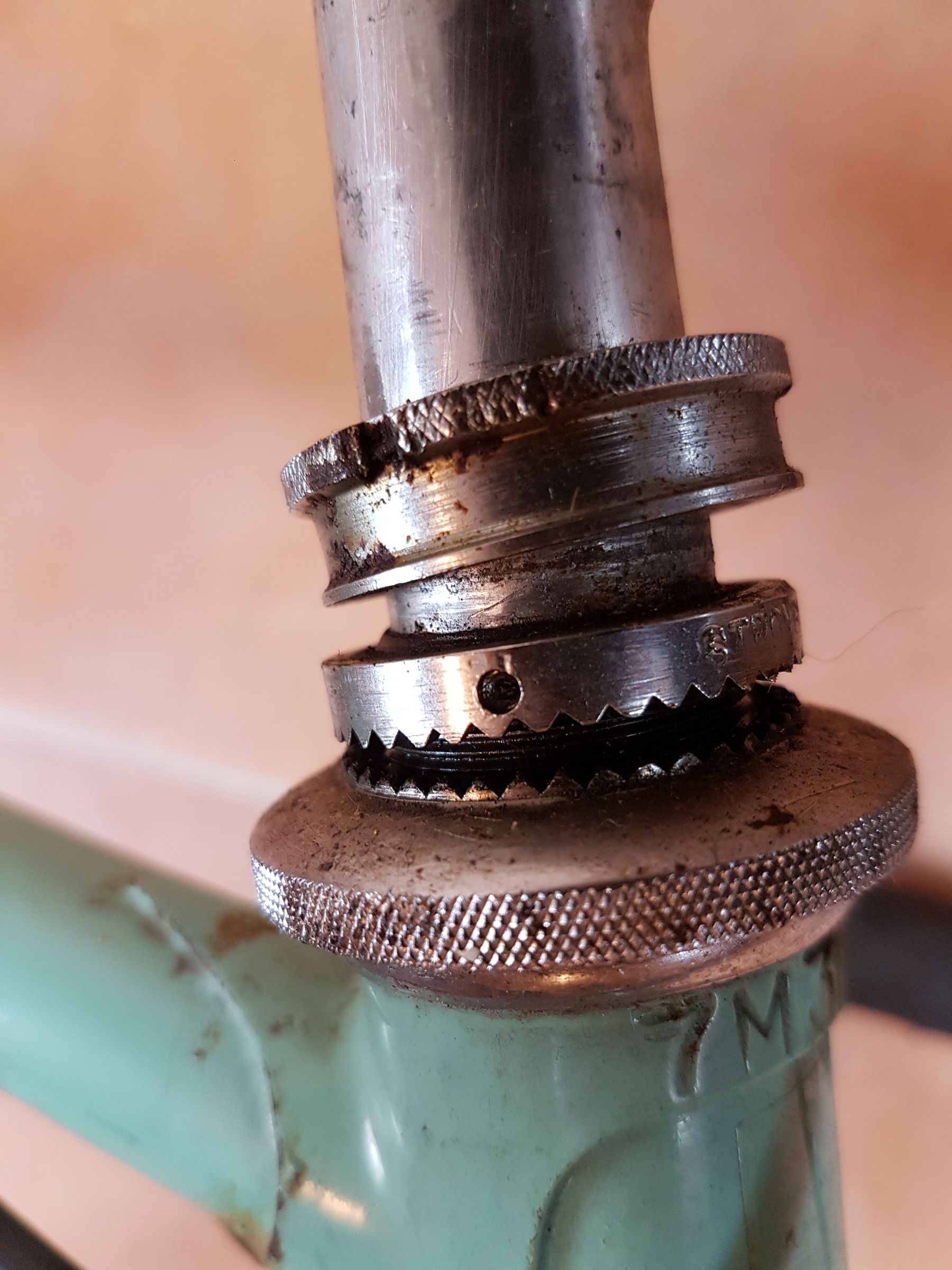

Hallo zusammen,
ich bin dabei, mir ein 70er Jahre Bianchi-Rennrad aufzubauen und stecke beim Steuersatz-Thema fest. Der Stronglight-Steuersatz war in "halb" montiertem Zustand (siehe Bilder), als ich den Rahmen, der zur Zeit beim Lackierer ist, kaufte. Den Ausbau des Steuersatzes erledigte mein Fahrradhändler.

Eigentlich wollte ich den Steuersatz wieder verwenden. Aber irgendwie scheinen die Teile nicht richtig zusammen zu passen. Bevor ich die Lagerschalen in den Rahmen montiere, möchte ich sicher gehen, dass alles funktioniert. Mir erscheint die einstellbare Lagerschale vom Außendurchmesser her zu groß zu sein. Ich habe mal mit einem Stück Rohr den Gabelschaft simuliert und mit den Kugeln (neu gekauft, gleiche Größe wie vorher) ohne Fett versucht zu ergründen, ob die Schale passt, aber die Kugeln rasselten verdächtig. Scheinbar haben sie zu viel Spiel. Ich muss allerdings auch erwähnen, dass ich vor 30 Jahren das letzte mal einen Steuersatz eingebaut habe.
Vielleicht hat ein früherer Besitzer schon mal gebastelt und den falschen oberen Teil des Steuersatzes montiert. Dafür würde sprechen, dass er nicht richtig zusammengeschraubt war. Ich habe den Steuersatz zwar wieder einigermaßen ansehnlich hinbekommen, hänge aber nicht unbedingt an dem Teil und würde auch einen anderen Steuersatz einbauen.
Gemäß der Steuersatzmaße-Tabelle bei Wikipedalia sollten die Lagerschalen und der Gabelkonus italienisches Maß (wie auch das Tretlagergehäuse) haben. Es unterscheiden sich italienisches und ISO-Standard Maß nur geringfügig und für beide Maße können lt. Wikipedalia ISO- und JIS-Steuersätze verwendet werden. JIS scheidet für mich aus, da für den Renner keine japanischen Teile vorgesehen sind.
Und nun meine Fragen:
1. Seid Ihr auch der Meinung, dass ISO (besser zu bekommen) passt?
2. Sollte ich Stahl oder Alu nehmen? Vorbau, Lenker und Sattelstütze sind aus Alu.
3. Was muss ich bei der Höhe beachten? Etwas höher wäre mir wegen der Lenkerhöhe lieb, allerdings ist der Gabelschaft (siehe erstes Foto) recht kurz.
4. Habt Ihr eine Empfehlung für mich?
Schon mal vielen Dank für Eure Hilfe!
Liebe Grüße
Luca
P.S.: Wenn das Rad fertig ist, zeige ich Euch natürlich Bilder
