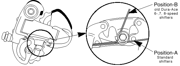

hallo ich habe mir ein Guylaine gekauft nun möchte ich gerne meine Suntour Comandshifter 7fach montieren. Funktioniert eine Kombi mit Shimano xt?
Jein. Die Suntour Schaltwerke hatten die gleiche Parallelogrammübersetzung wie Dura-Ace 740x, die Suntour Hebel passen also eigentlich nicht. Es funktioniert aber, wenn du den Schaltzug anders klemmst, so fahre ich derzeit auch 8fach mit einem Sachs Aris Schaltwerk und den 7fach Command Shiftern:
Position B und gut ist.
