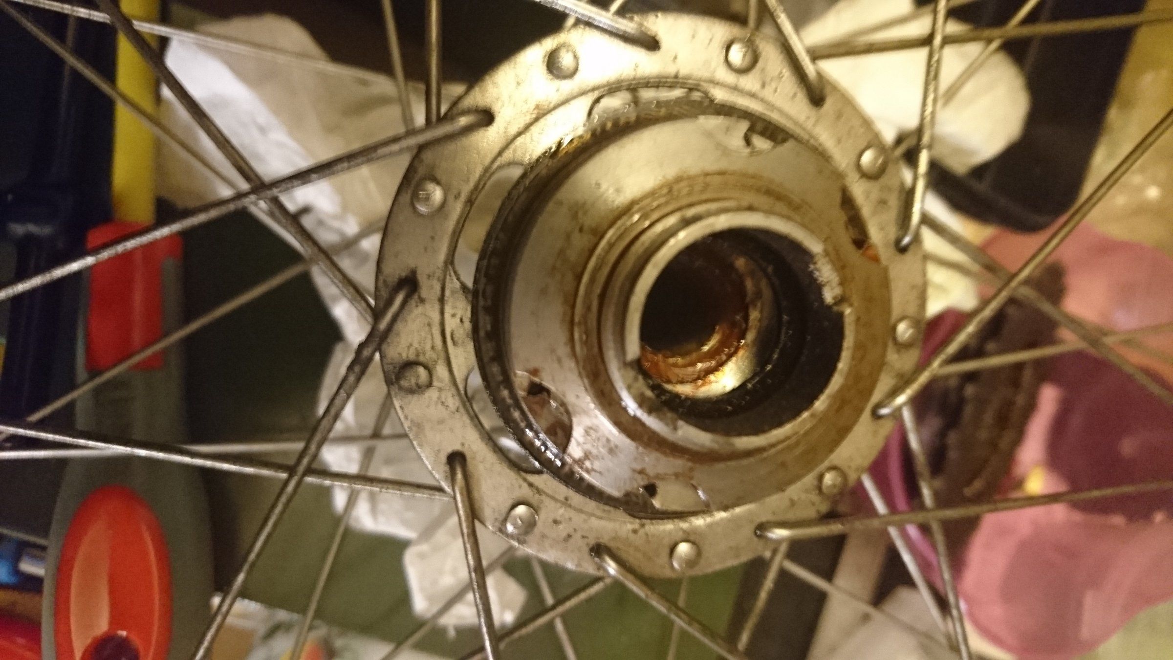

Habe mich zu Weihnachten selbst mit den Regina Schraubkranz-Werkzeugen beschenkt und an Sylvester, kurz vor 12 Uhr, noch schnell eine Oro-Abzieheraufnahme damit verbaselt.
:oops:o_O:mad:
Der Schraubkranz wurde so weit zerlegt, wie man es ohne Spezialwerkzeug hinbekommt.
Wie jetzt weiter? :idee:
Auch die Anwendung des größeren Werkzeugs, hat sich mir noch nicht ganz erschlossen?!

Ich weiss zwar nicht so recht warum du den Freilauf von dem Kranz zerlegt hast .....
Normal schraubt man den kompletten Zahnkranz runter und lässt den Freilauf hübsch zusammen .
Aber das Innenteil vom Freilauf das jetzt noch auf der Nabe festsitzt bekommst du wie folgt ab :
Nehme ein Stück Flacheisen das genau in die Abziehernuten passt ( so 8-10 cm lang ) . spanne das quer in einen Schraubstock und stecke das Rad obendrauf und benutze selbiges als Hebel .

Ich habe gefühlte 100x versucht, den mit einem normalen Regina-Abzieher zu lösen!
Nein, da der Schraubstock und Werkbank (immer noch) mit U-Kartons belegt sind, ist Dein erfolgversprechender Vorschlag leider keine Option!

Dann verschenk den Schrott ;)
Im Ernst, ohne Schraubstock wird das schwierig. Es kann gehen, wenn du einen passenden Abzieher hast, der über die Achse passt. Achse einbauen, Abzieher aufstecken, Ringschlüssel drauf, Schnellspanner vom Abzieher aus durchstecken und anziehen, dich aufs Rad stützen um es festzuhalten und mit dem vorsichtig geführten Fäustel den Ringschlüssel bewegen. Nach der ersten Viertelumdrehung den Schnellspanner lösen.

Hast Du den Abzieher auch mit dem Schnellspanner ganz fest gesichert? Wenn nicht, dann erstmal wieder die Hohlachse und die Konen rein, dann den Abzieher drauf und mit dem Schnellspanner oder einer Mutter ordentlich sichern. Wenn sich der Schraubkranz löst, dann darfst Du den Schraubkranz max ein viertel Umdrehung drehen können ohne den Schnellspanner oder die Mutter zu lösen.
Das ist übrigens das Schöne am Regina Abzieher: Dadurch, daß der noch den Kragen hat und den Abzieher von selbst auf der Nut zentriert, kannst Du die Nut - richtig angewendet - eigentlich gar nicht beschädigen und bekommst auch die (mit anderen Abziehern auftretenden) Problemkinder sauber und streßfrei demontiert.

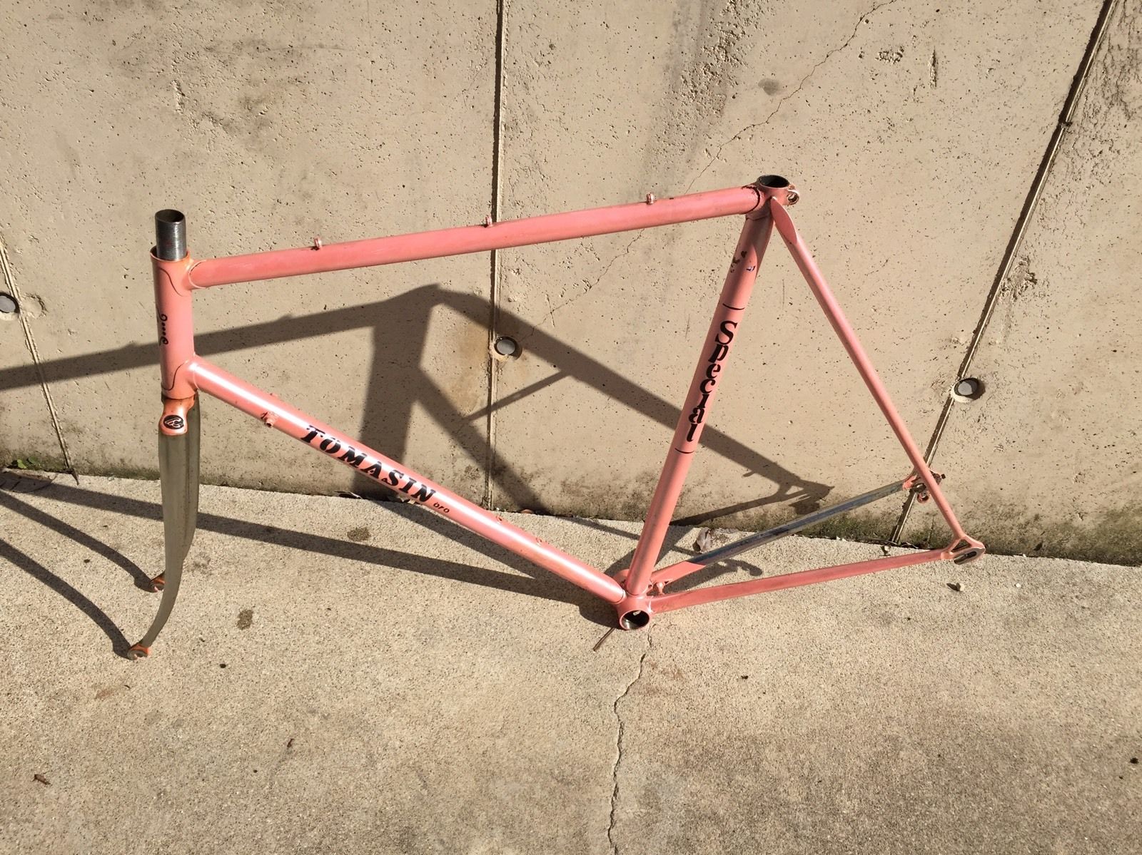

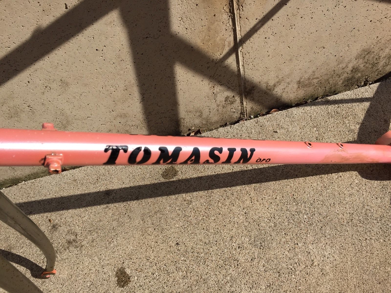

Bei meinem Tomasin Special oro Rahmen ist es mir nun erneut aufgefallen und ich würde hier gerne eine Einschätzung von unseren profesionellen Lackierprofis haben.
Das ist der Lieferzustand und im zweiten Bild sieht mal etwas bräunliche Schlieren auf dem Unterrohr. An anderen Stellen ist es ähnlich, nur ließ sich das weder vor der Putzorgie noch danach wirklich sauber fotografieren.
Dieser bräunliche Schimmer ist mit Lackreiniger verschwunden, dafür scheint an den Stellen nun der Metallic-Effekt weniger ausgeprägt zu sein, als an anderen Stellen. Bei genauerem Hinsehen, sieht es auch so aus, als ob der Rahmen zuerste einen Anstrich in Pink-Unifarben und danach einen leicht silbermetallic eingefärbten Klarlack erhalten hatte.
Ähnliches ist mir übrigens bei meinem Drali aufgefallen. Auch dort machte es zuerst den Anschein, daß der Klarlack vergilbt wäre. Doch auch dort sieht es danach aus, als wenn der Klarlack leicht gülden-metallic eingefärbt gewesen wäre.
Andersherum - also silberner Basislack mit eingefärbtem Klarlack für Candy oder sog. Flamboyant - kannte ich bereits.
Kennt Ihr diese Lackiertechnik? Wurde das häufiger gemacht?
Wie kann man sowas ggf. überhaupt ausbessern?
