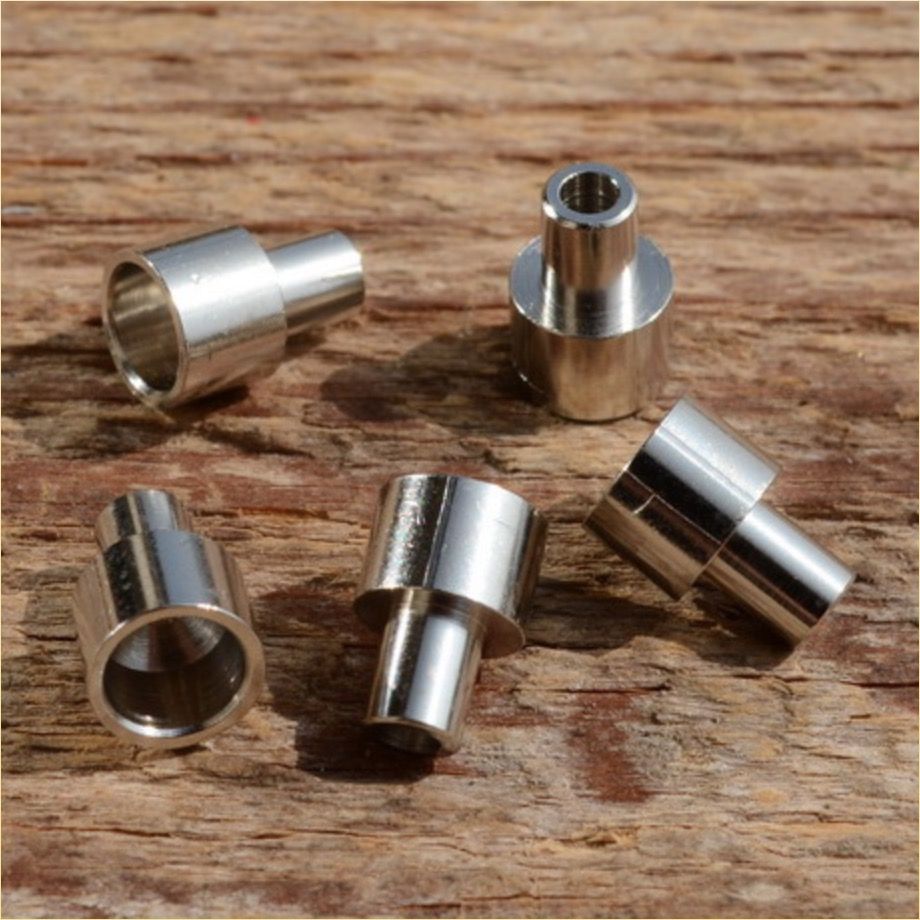

Was für eine Gegenhalterhülse brauche ich denn da? Kenne sonst nur die, die einen größeren Durchmesser haben für die Standard Hülsen. Hier ist der Durchmesser aber so klein. Rahmen ist von Anfang 80er.
Jemand ne Idee?
Jemand ne Idee?
Das wirst Du so etwas brauchen. Das gibt es auch noch in anderen Ausführungen und Dicken, mußt Du nur suchen!
Gibt es z.B. hier!
