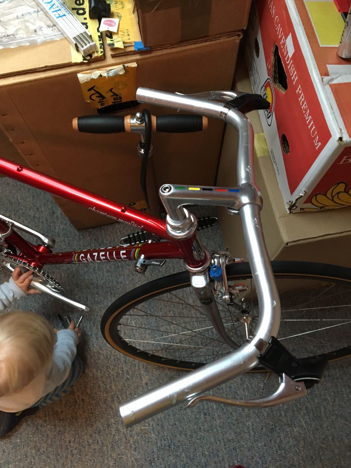

Frage zum Moustache Lenker:
Passen die Bremshebel Positionen so?
Oder wo kommen die sonst generell hin?
Lenkerband bis wohin wicklen?

Die Bremshebelposition muss man bei solchen Lenkern ausprobieren. Evtl. passen bei dem Lenker auch Hebel für Flachlenker. Es soll ja auch welche mit 24 mm-Schelle geben. Ich selber würde Hebel wählen, die unter dem Lenker sitzen.

Also, nach meiner Meinung sind diese Hebel an dem Lenker Mist.
Damit kann man nicht bremsen, ohne sich die Hand zu verrenken.
Die Fahrerin wird es sicherlich sehr schnell beanstanden, wenn du es trotzdem versuchen solltest.

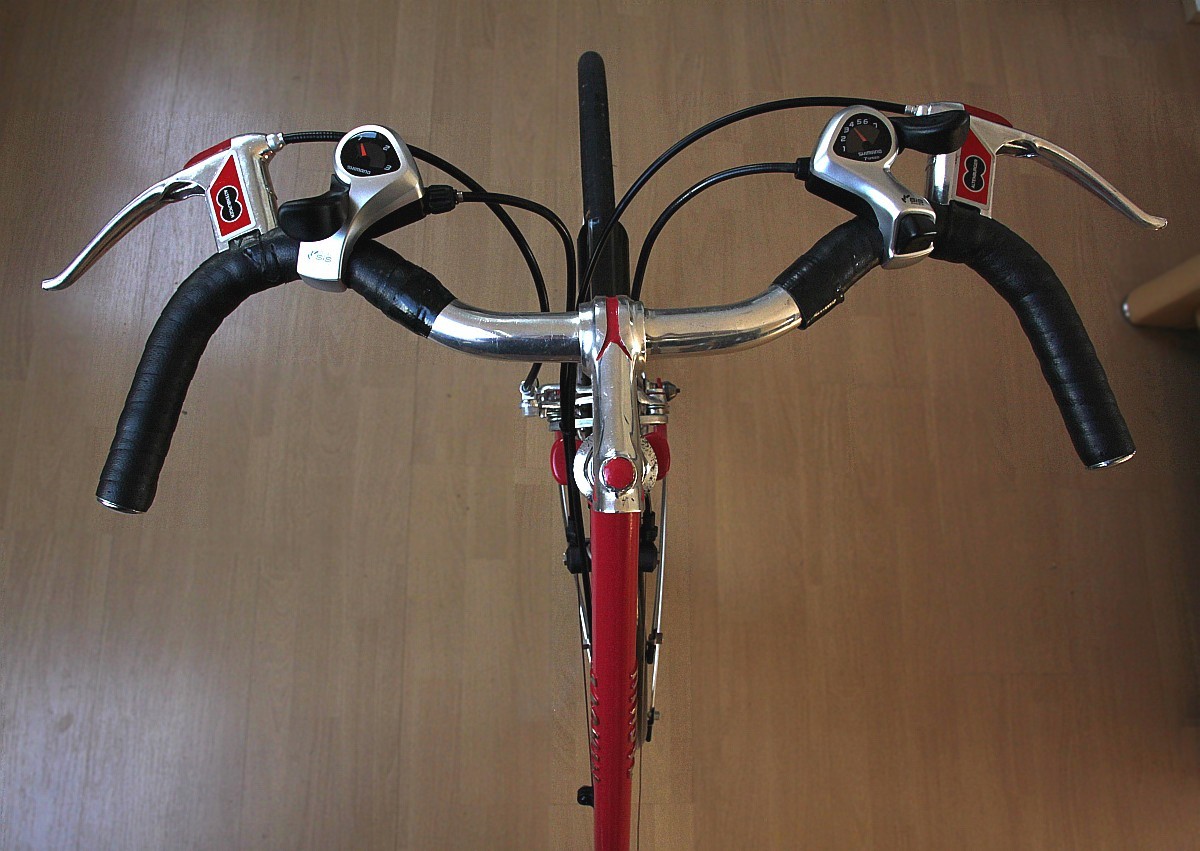

Meine Empfehlung:
oder schöner aber schwerer:

Meine Empfehlung:
Danke, ich lass sie die Woche ma Probesitzen und sie soll ma sagen wie sich die Hebel anfühlen.
Werd ihr dann ma die Tektros als Alternative zeigen.
@morda ich habe bei der Art Lenker komplett bis zum Vorbau gewickelt, weil ich auch gern direkt neben dem Vorbau greife. Bei meiner besseren Hälfte hatte ich es auch gemacht, jedoch traut sie es sich nicht dort zu greifen! Bei ihr hätte bis zur Bremse gereicht.
Bei den Bremshebeln kann ich @Chris-AC auch nur zustimmen! Nach sehr kurzer Zeit habe ich bei 2 Rädern auf die obere Tektro Empfehlung umgestellt.

Wie schon angemerkt, das ist kein Moustache. Bei dem geht der Bogen weit vor die Lenkerklemmung, so daß man kein langes Oberrohr bzw keinen superlangen Vorbau braucht.
Nein, RR Hebel sind für stärker gebogene Trainingsbügel. Schieb den mal in Gedanken weiter nach innen vor die Rundung, dann sieht Dein geistiges Auge was ich meine. Die Lenkerenden wären dann latürnich viel zu lang, kann man kürzen und hat dann einen Lenker mit sehr viel reach. Sollte man erst machen nach einer Proberunde mit provisorischem Aufbau.
Geschickterweise dahin, wo die Hände sind. Für diese Lenkerform braucht man andere Griffe, mehr abgewinkelt als gebogen, wie zB die oben gezeigten. Griffe aus den 80ern kenne ich nur in deutlich schlechter als ordentliche RR Bremshebel. Bei modernem Material aufpassen ob das zum Lenker passt, alles aus dem stino Sortiment hat 22,2 mm wie bei MTB/Trekking Rädern.
Wenn Madame spochtlich fährt und auch innen greift, bis neben die Manschette. Sonst wie es gefällt, oder Griffgummis.
Sorry für mich sehen BremsHebel für den Rennbügel am Trainingsbügel immer bescheiden aus:rolleyes:, die Tektros habe auch öfters verbaut wenn die Rentner in den Laden kamen, und den Rennbügel nicht mehr fahren konnten /wollten.
