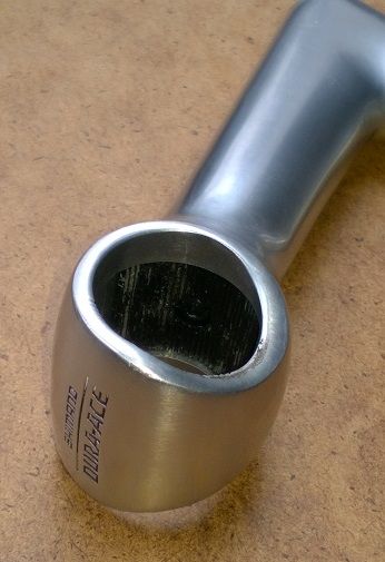

Danke für Eure Antworten bisher, aber die Sache ist für mich noch nicht klar geworden.
Ich habe also einen (echten) Innendurchmesser von 26,5 mm am Vorbau.
Brauche ich jetzt dafür einen Lenker mit 26,4 mm (altes Cinelli-Maß) oder paßt 26,0 mm?
Hat da jemand Erfahrungen? Danke für Infos!
War die Frage nicht schon beantwortet?
Also das sollte gehen, am Koga Full Pro FP von 1981 war z.B.serienmäßig ein 26,0 mm Lenker an einem EX HS-7200 Vorbau verbaut.
Der 25,4 mm HS-7200 wäre wohl zu klein gewesen also wird es ein 26,5 mm Vorbau gewesen sein (gab ja nur die zwei Größen).
Wenn Du Sorge hast ob der 26 mm Lenker hält kannst Du ihn ja probehalber montieren und Dich mal mit Deinem ganzen Gewicht drauf hängen und wippen...

Ich hab gestern dazu mal Versuche gemacht: Auch mein Vorbau hat innen an drei Stellen gemessen 26,4 mm – und obwohl ich gerne einen japanischen Lenker verbauen würde, hab ich auch einen 26,0 ITM sehr gut reinbekommen und das sieht auch passender aus als die Sakaes mit 25,5 mm, die ich auch probiert habe …
Fazit: nimm 26,0.

Vielen Dank Euch beiden für die Infos und Tips! :bier:
Den Lenker muß ich ja erst noch besorgen. Deshalb wollte ich vorher wissen, welchen Durchmesser ich brauche.

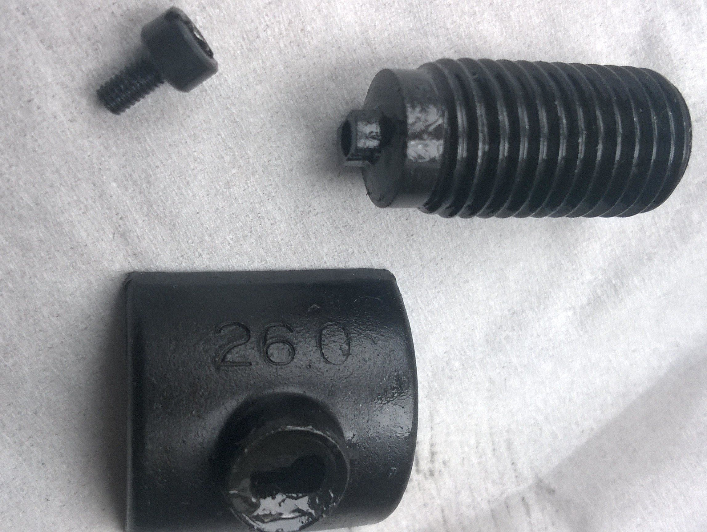

Ich hab mir das Teil jetzt mal vorgenommen und die Klemmplatte rausgefitzelt (Jugend forscht):
... und siehe da, die Klemmplatte hat groß und deutlich eine '26,0' eingestanzt. :idee:
Jetzt kann ich beruhigt einen Lenker mit normalem 26er Klemmaß kaufen. :)
