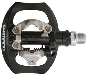

Ich fahre seit vielen Jahren SPD-Pedale, an Alltagsrädern das PD-A530 in silber.
Vor 4 Jahren habe ich mir fürs Stadtrad PD-A530 in schwarz drangeschraubt - aus optischen Gründen. Tja,Fehler. Die Farbe ist mittlerweile gut abgetreten (Lager und Mechanismus sind ok) . Das sieht aber so unansehnlich aus, daß ich die Pedalkörper gerne entlacken und polieren möchte (wie das geht weiß ich). Lager bekomme ich auch raus. Was ich noch nicht gemacht habe ist den SPD-Mechanismus zu entfernen. Da ich hier im Forum schon gesehen habe, daß Leute den SPD-Mechanismus ich glaub auf DD-Pedale transplantiert haben möchte ich fragen:
- was ist beim Zerlegen zu beachten?
- an welcher Stelle kommen mir (SPROING!!!) Federn entgegengeflogen?
- wie bekomme ich den federbelasteten Mechanismus wieder funktionstüchtig zusammen?
- welches Werkzeug/Hilfsmittel (außer dem offensichtlichen Kreuzschlitz) brauche ich?
Danke im Voraus und Gruß ...
