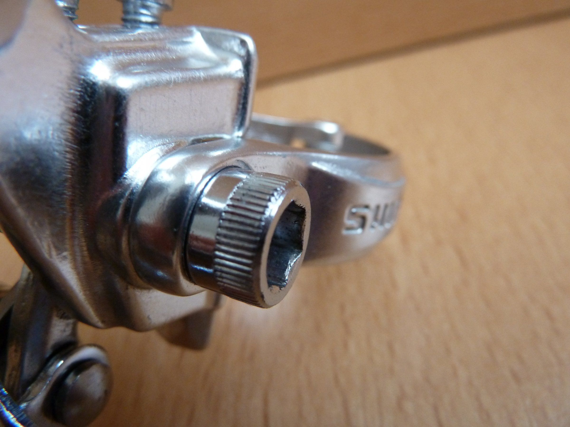

Ist eine Fächerscheibe unter der Schraube?

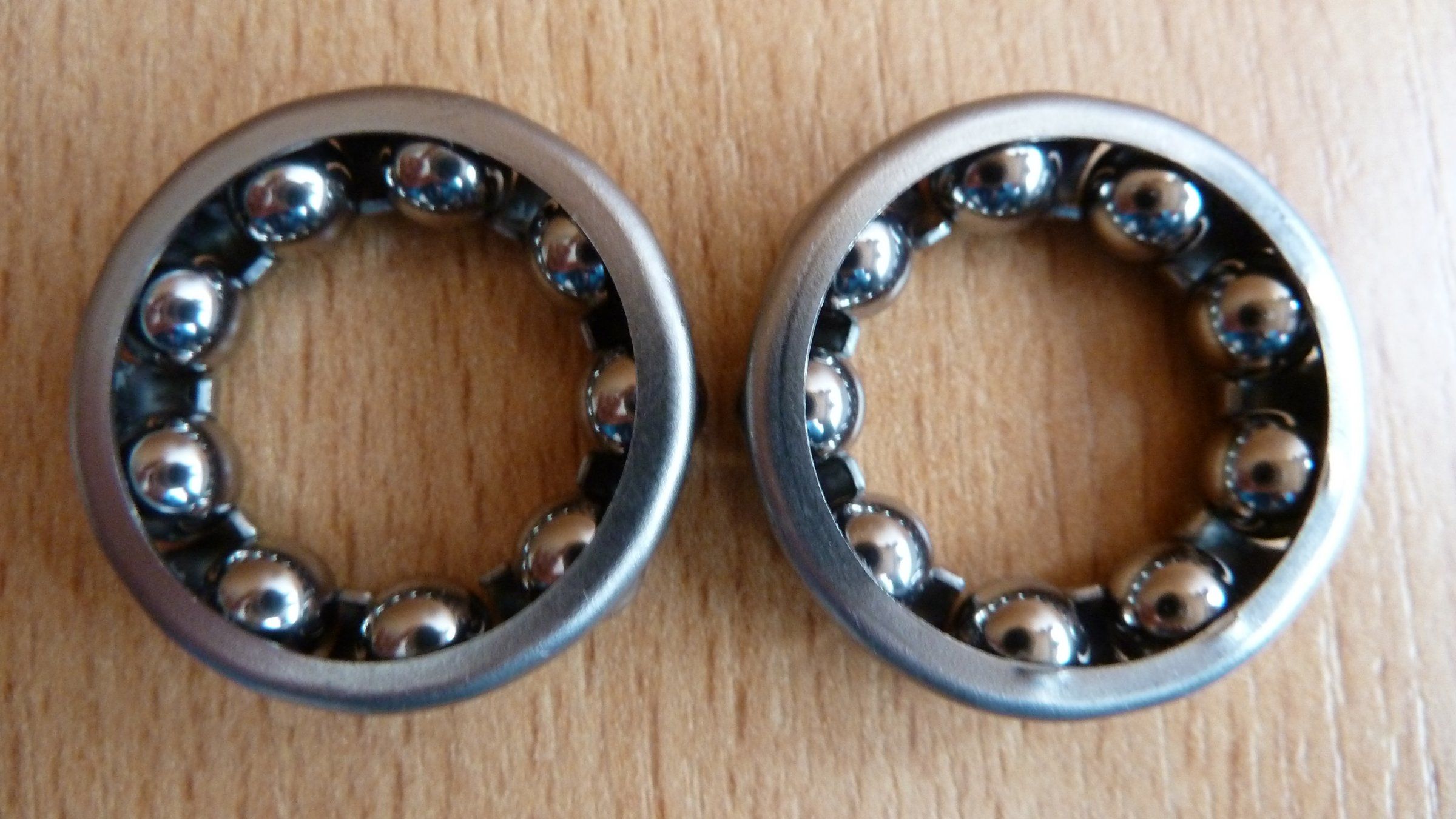

Schönen Abend miteinander,
schnell mal ne Frage: Gibt es bei den Kugelringen zwischen BB-7200 und BB-6400 eigentlich einen Unterschied? Danke!
Bilder sind leider mies.

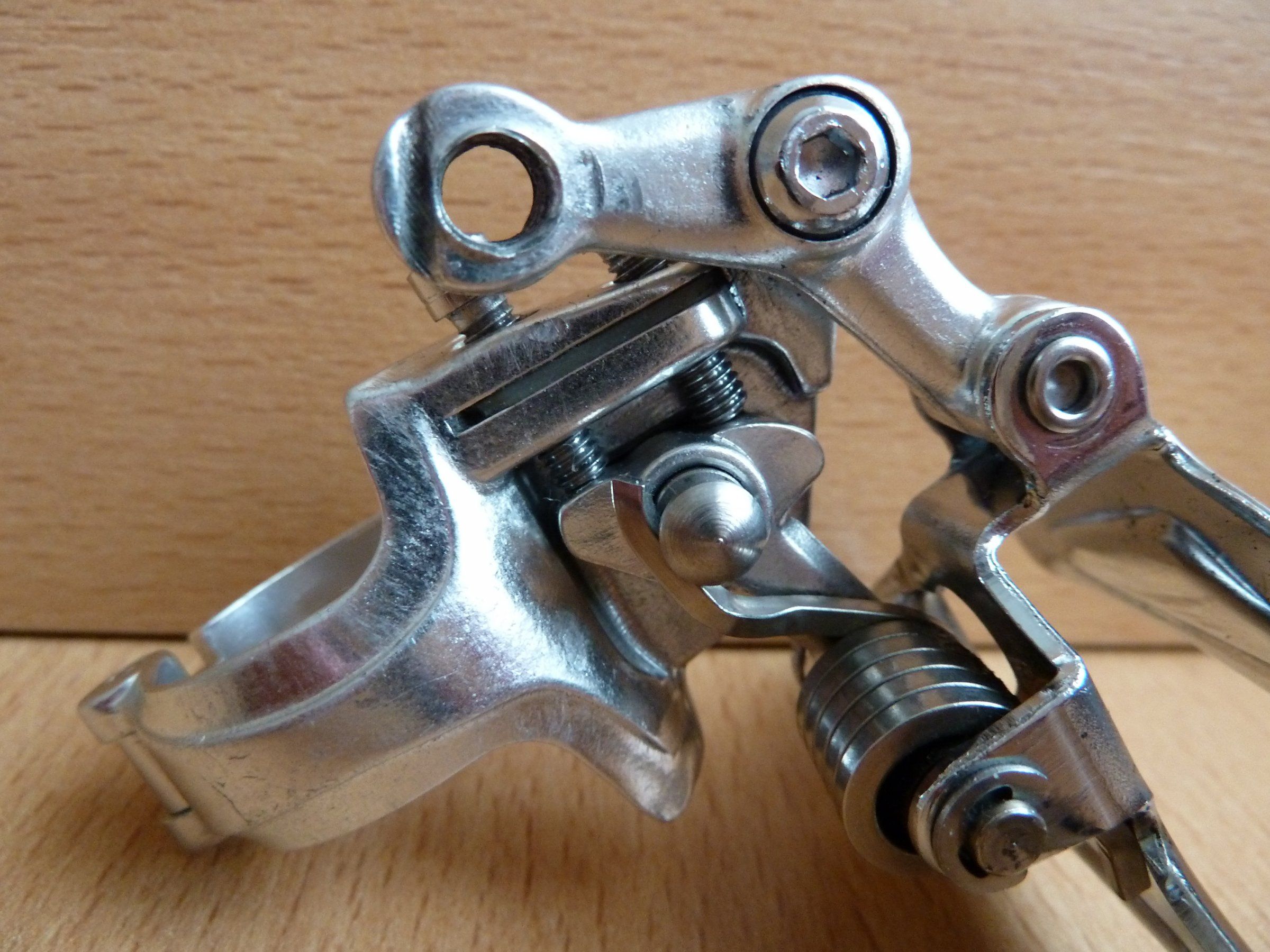

Noch ne Frage: Ich habe hier bei mir einen Shimano FD-7200, Dura Ace EX Umwerfer (Clamp) liegen, leider wurde bei Schaltzugeinstellschraube schon einmal herumgepfuscht, soll heissen, da ist nicht mehr die Originalschraube verbaut, ist die Gewindegröße die gleiche wie bei der Schraube für die Schellenbefestigung, denn wenn es so ist habe ich die Arschkarte gezogen - Danke.
Anhang anzeigen 427688 Anhang anzeigen 427689

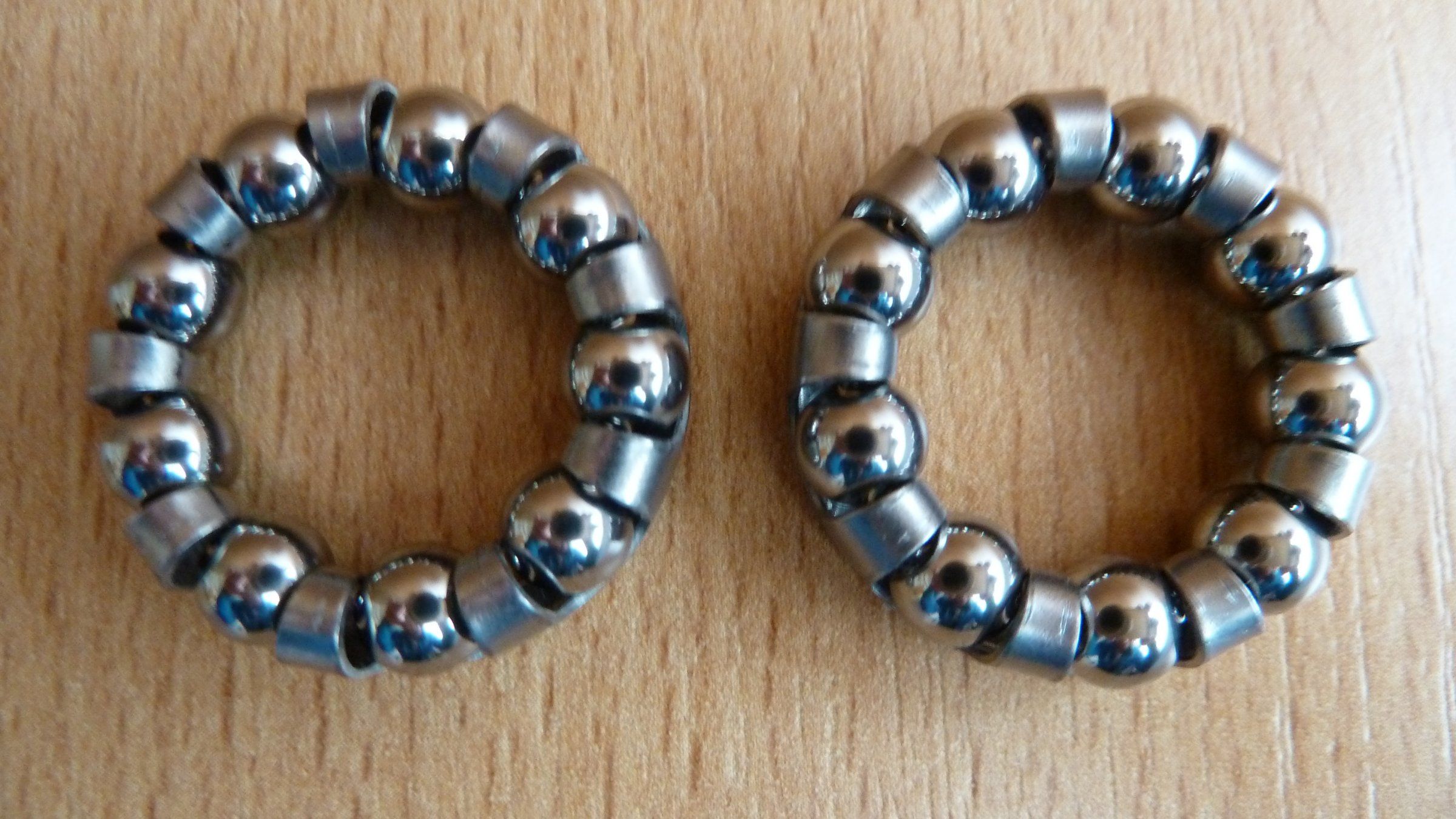

Diese Kugelringe sind Normteile und absolut identisch .
Beide täte ich nicht verwenden , sondern in die Schale lose 1/4. Zoll Kugeln ( das sind die die auch in den Käfigen eingeklipst sind )
mit Fett einkleben , dann passen da nämlich 2 mehr rein ( nämlich 11 ) , das ist gut für die Haltbarkeit .
Anhang anzeigen 427706 Anhang anzeigen 427707
Ja , da ist M5 Gewinde drin ( gewesen...) , genau wie an der Schellenschraube .
Du kannst eine M5 Schraube nehmen , den Kopf flach feilen ( so halbe Höhe wie original ) und diese dann von hinten durch den Hebel stecken , und dann den Zug mit einer Mutter mit Scheibe davor klemmen .
Verstehste ?
Danke, verstehe schon, bis jetzt war da eine Innensechskantschraube mit zwei Beilagscheiben, ich hab's leider so bekommen.

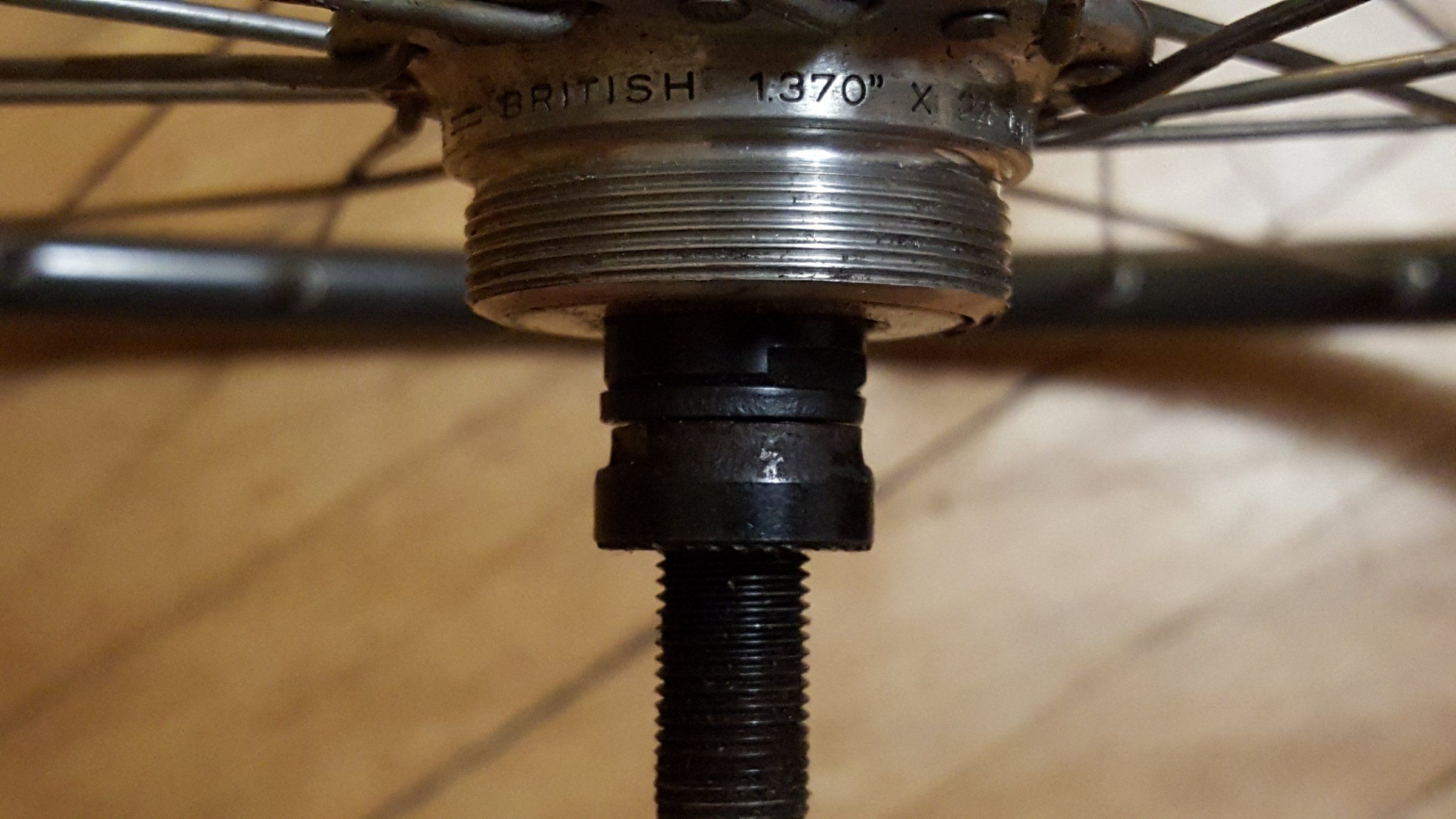

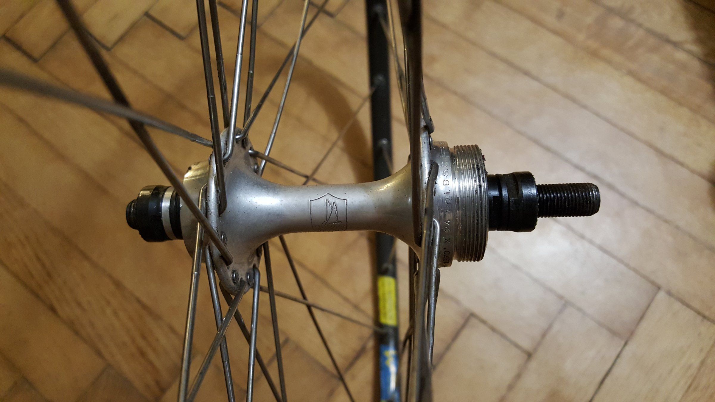

Welche Kasette brauche ich hier und von-bis wieviele Fach kann ich montieren??

Du kannst prinzipiell jeden normalen Shimano-Freilaufkörper verwenden, sogar aktuelle. Nimm am besten gleich auch den passenden Konus dazu, die Dichtungen dazwischen sind immer wieder unterschiedlich ausgeführt.
Die Frage ist bloß: Welche Einbaubreite soll dabei rauskommen? Für 126mm sollte es ein 7-fach Freilauf werden.
Sollte 9-fach werden mit einer Einbaubreite von 130mm. Was heißt das für die Wahl des Freilaufkörpers?
Danke!!Und warum sind nicht mehr als 7 zu empfehlen?
Weil der Überhang durch den breiten Schraubkranz zu groß wird und durch die größere Hebelwirkung die Achse leicht verbiegt. 8fach Schraubkränze wurden deshalb damals wieder aufgegeben und heutige 9 und 10x Schraubkränze sind für Pedelecs mit oversize Achsen an der Motornabe vorgesehen.
