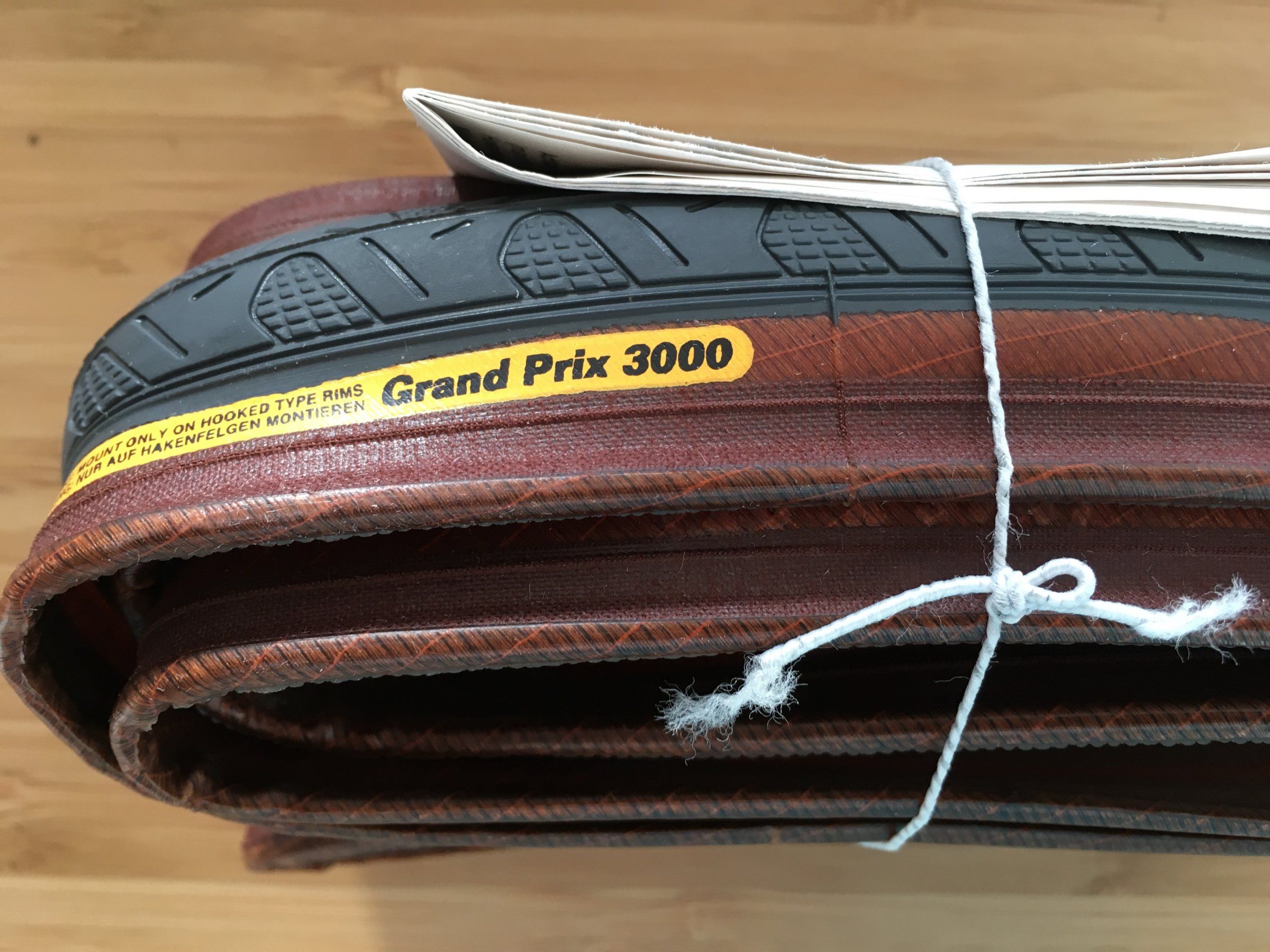

Wie kann ich beurteilen, ob die Reifen noch gut sind? Riechen tun sie noch recht intensiv :D

Begutachtung optisch, haptisch, olfaktorisch. :D Montieren, auf Nenndruck bringen. Auffälligkeiten in der Oberfläche, UV-Schäden, Risse, Ablösungen, spröde Stellen, Blasen?
Beim Pumpen mit hohen Drücken: Mund auf!
Wenn ich sie erstmal montiert habe, kann ich sie vermutlich nicht mehr zurückschicken. Na ich wickle sie wenigstens mal auseinander. So auf den ersten Blick sehen sie nämlich gut aus, würde ich meinen.
Die Optik und der von dir angesprochene Geruch (wahrscheinlich die noch vorhandenen Weichmacher) deuten erst mal darauf hin, dass die Reifen noch gut sein können :daumen:
Aber ich würde die Reifen einfach entfalten und nach brüchigen Stellen suchen. Dann aufziehen und ordentlich (max.) Luft drauf geben. Wieder nach auffälligen Stellen suchen. Dann Probefahren und Vorgang wiederholen ;)
Wenn du die gekauft hast musst du die doch wohl benutzen müssen/dürfen/probieren etc. , und wenn dann ein Mangel dran ist kannst du die latürnich zurücksenden .
