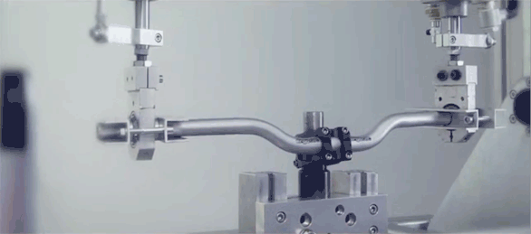

So werden Lenker herstellerseitig auf 100.000 Lastwechsel getestet.
Jede Lenker/Vorbau-Einheit wird 100.000 Lastwechseln gegenphasig und 100.000 Lastwechseln gleichphasig ausgesetzt. Die Anforderung: Das Testobjekt darf keinen Bruch erleiden oder einen sichtbaren Anriss zeigen.
Die Tabelle zeigt, welche Prüfkräfte (gemessen in Newton) dabei auf den Lenker und Vorbau einwirken.

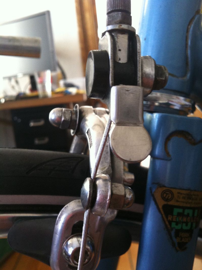

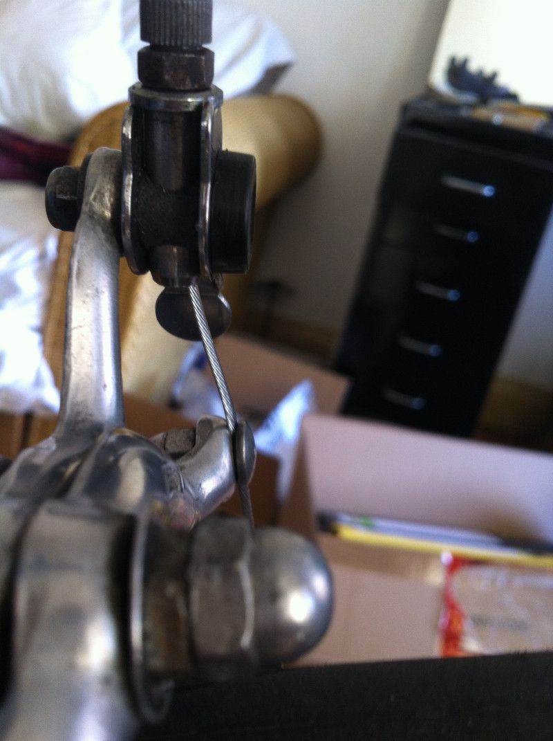

zum Thema Bremsen und für meine Sicherheit:
kann man diese Weinmann 500 noch geradebiegen (wobei ich das gefühl habe, dass sie sich eh wie Butter verhält) oder soll die gleich in die Tonne?
Als ich den Zug vorgestern eingezogen habe, wars meiner Erinnerung zufolge noch nich so verbogen, seither hab ich ein paar kleine Bremstests vor dem Haus gemacht...
(Der moderne Klotz is grade zum Ausprobieren drauf, da die Replika-Weinmann-Klötze von Swissstop an genau dieser Bremse erst mal enttäuschten...)

Der Zug ist falsch geklemmt. Der gehört hinter den Bremsarm, unter die U-Scheibe vor der Mutter (sehe ich aber keine - fehlt vllt.?). Da müsste auch noch ein Eindruck vom Zug am Schraubenloch hinten am Bremsarm sein.

Tu mal den Bolzen, wo der Zug durchgesteckt wird, so rum stecken
