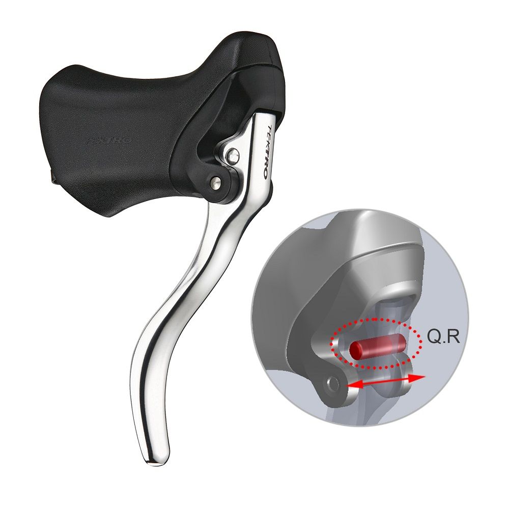

Gute Erfahrung habe ich auch mit Shimano 105 Hebeln gemacht, mit Wäscheleinen, in Zusammenspiel mit Doppelgekenkbremsen.
Die Ergonomie ist eher etwas für kleine Hände, die Griffe sind recht dünn. Ergos und besagte Tektros gefallen mir viel besser.
Kleine Hände..Fehlanzeige
Da möchte ich auch beim klassischen Reiserad keine Kompromisse machen was die Ergonomie anbelangt.
Ob der Wechsel von den Saccons zum RL340 nun lohnt..nen Versuch ist es wert. Werde dann berichten.
Gruß und Dank
Ich fahre die sowohl mit Tektro RL 340 (Aero) also auch mit Dia Compe 204 (Wäscheleinen).
Das sind Tektro R200, werden aktuell nur noch in der kompakteren Junior-Variante namens RL320 angeboten bzw. sind umgelabelt und doppelt so teuer als Cane Creek SCR-5 erhältlich. Die RL340 haben eine komplett andere Form:
Aha, danke. Ich habs nicht so mit Zahlen, beim Suchen hab ich diese Bezeichnung gefunden. Und micht gewundert, dass noch so viele andere Hebel zu sehen waren.

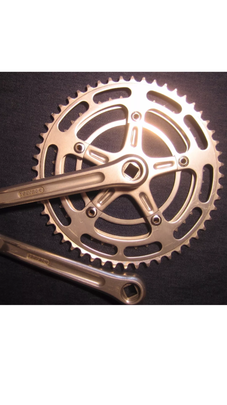

Möchte demnächst diese Shimano Tourney Kurbel verbauen - jemand ne Idee bzgl der Innenlager Länge?
Schaut der Arabesque sehr ähnlich hätte daher zu 116-119mm JIS tendiert... was sagt ihr?
