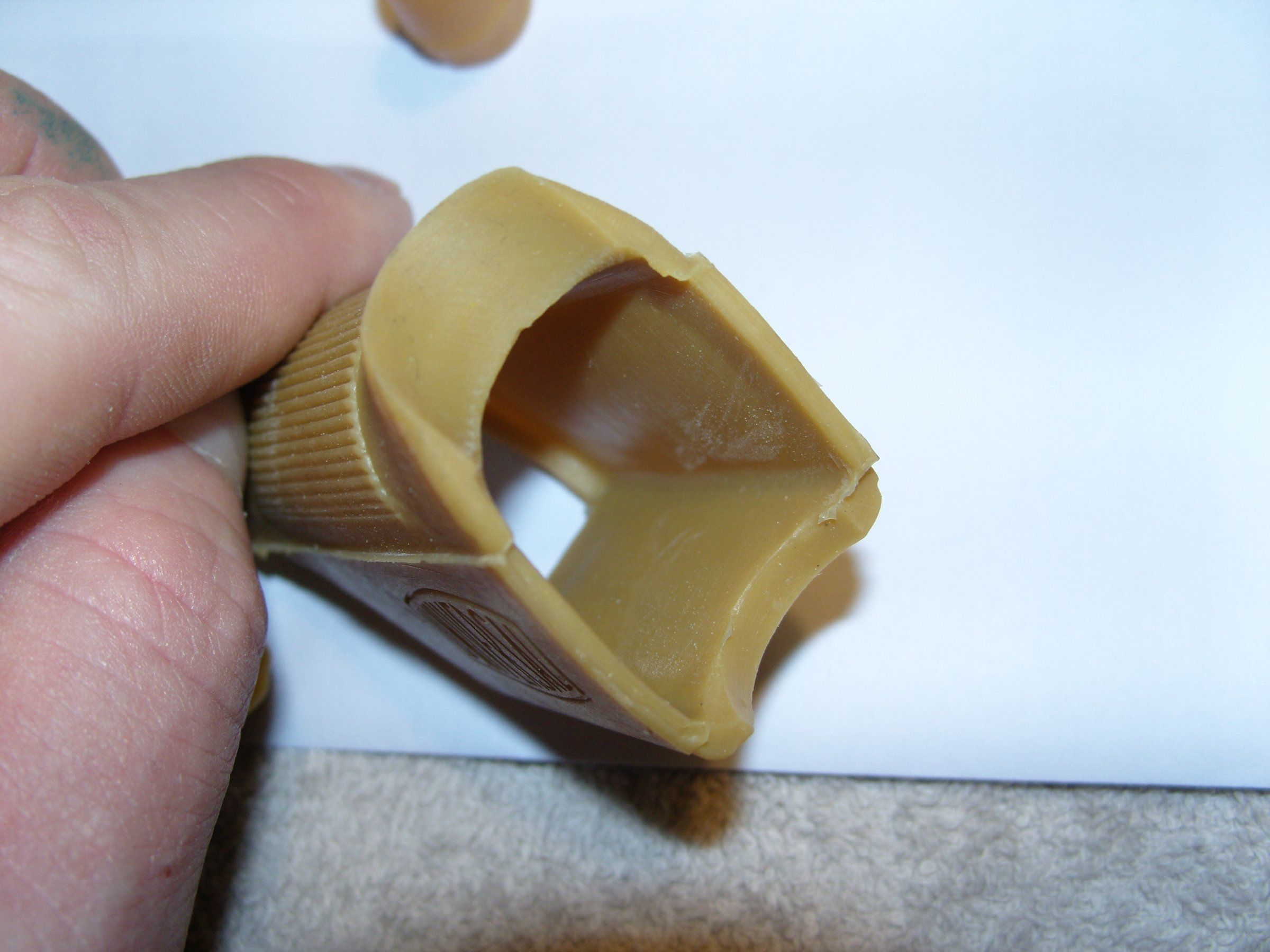

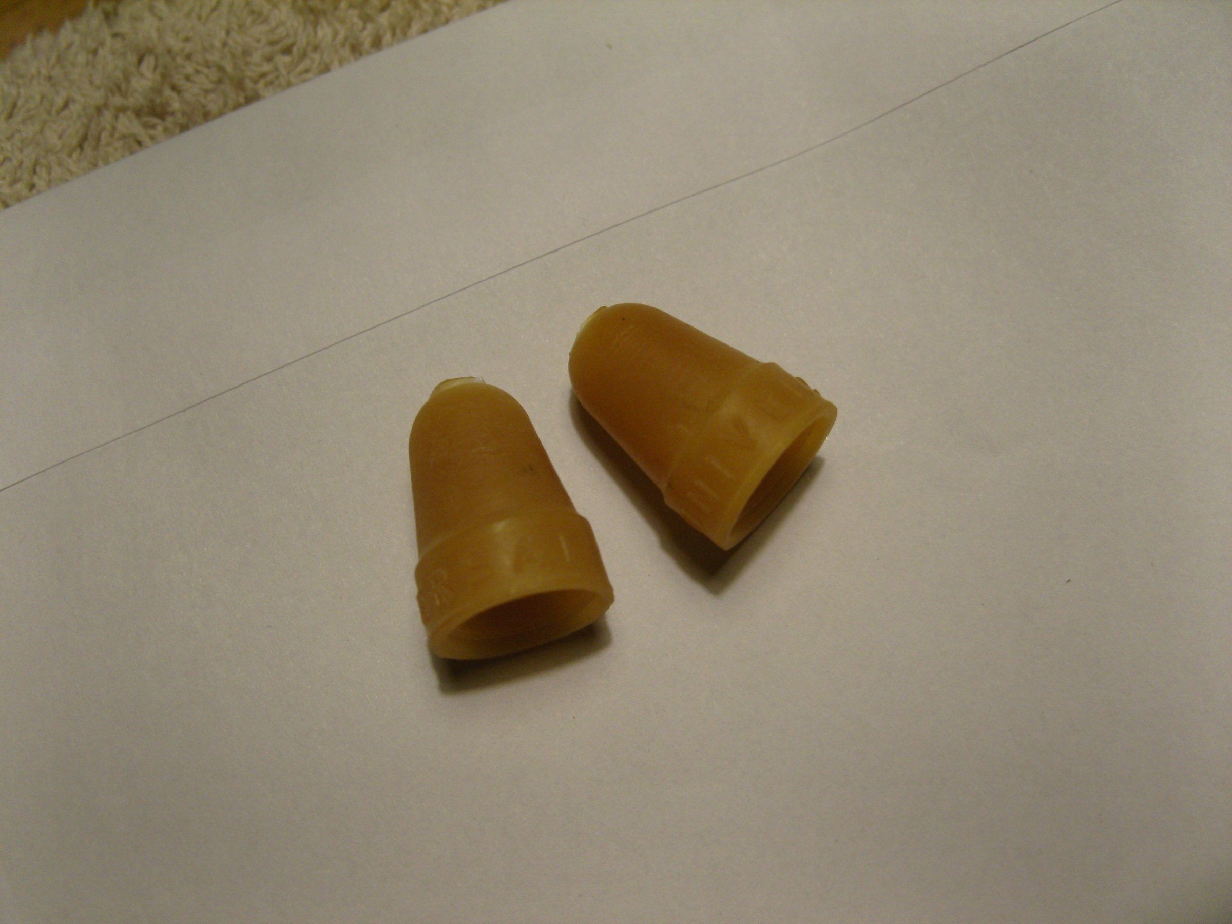

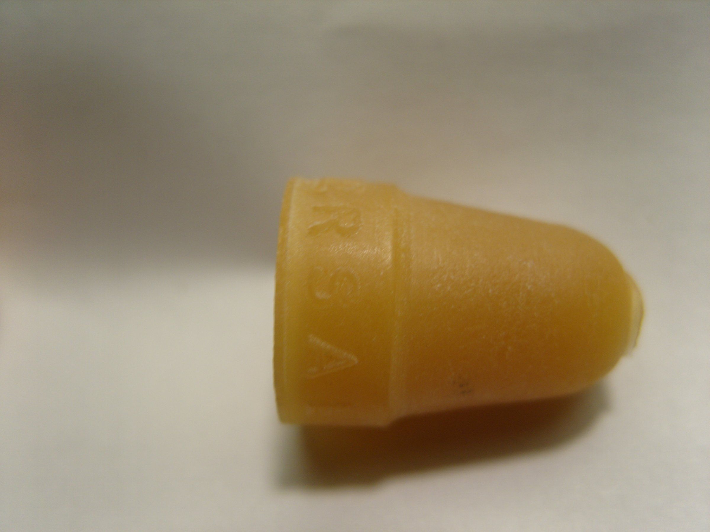

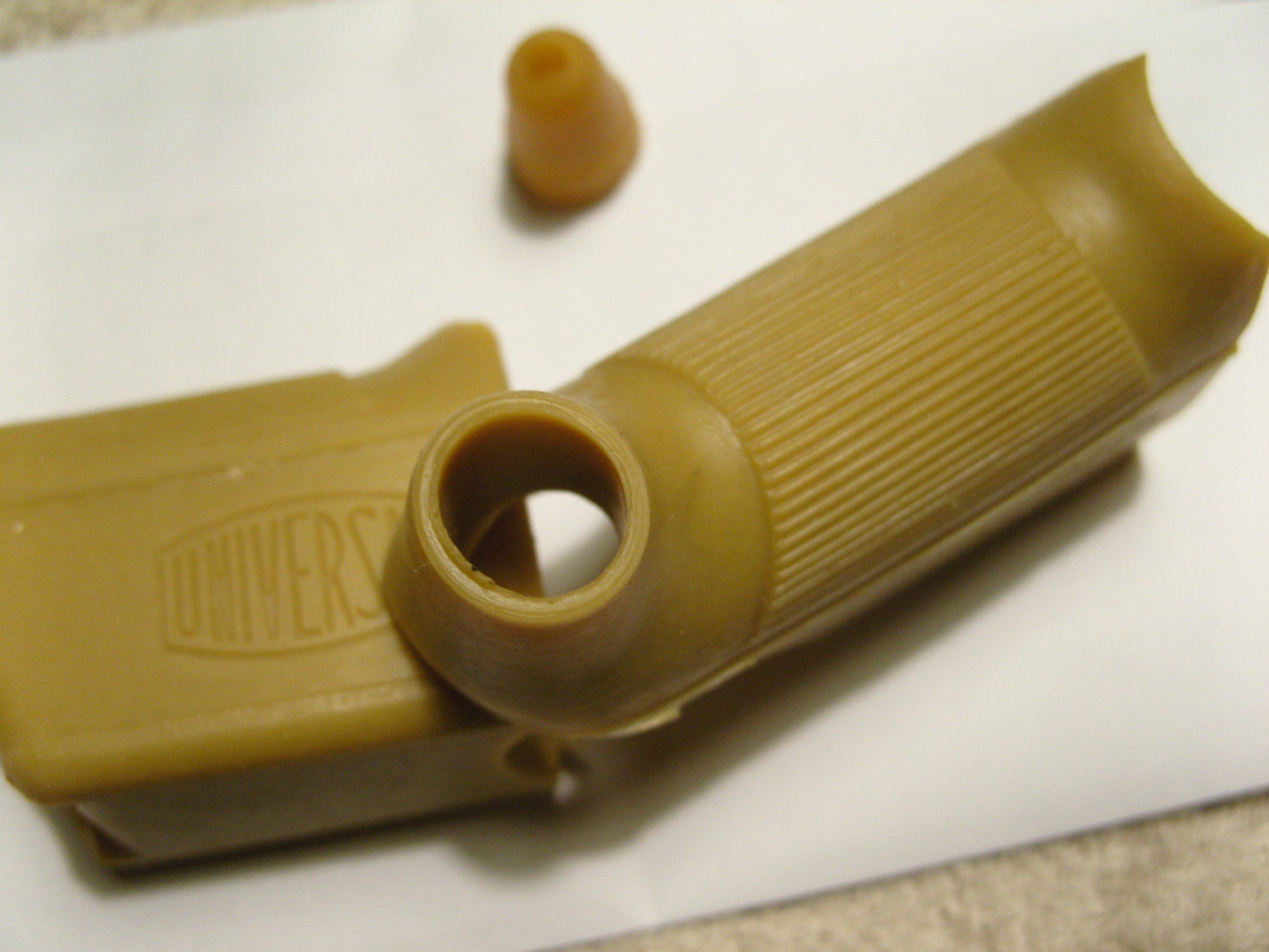

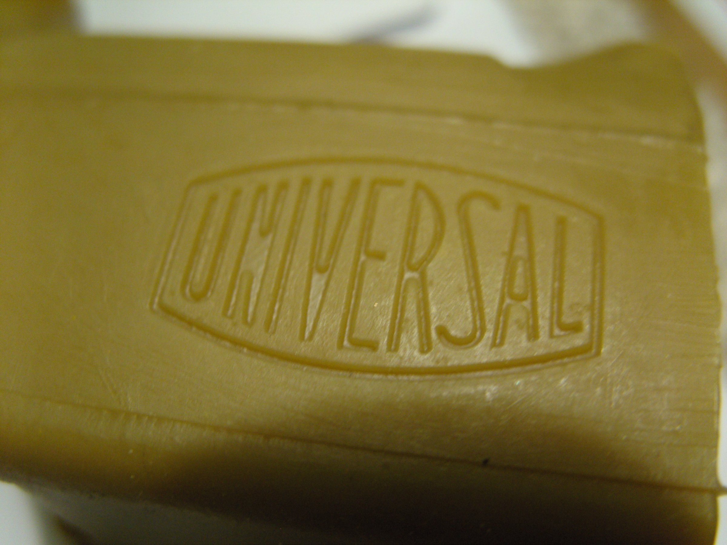

Ein Bekannter hat mich darum gebeten, dieses Paar Universal Hoods an den Mann oder die Frau zu bringen. Ich kann es nicht unter Garantie sagen, glaube aber das sind Repros. Hatte leider noch nie ein paar Universald Hoods in der Hand. 35€ inkl. Briefversand.Anhang anzeigen 434497 Anhang anzeigen 434498 Anhang anzeigen 434499 Anhang anzeigen 434500 Anhang anzeigen 434501 Anhang anzeigen 434502 Anhang anzeigen 434503 Anhang anzeigen 434505

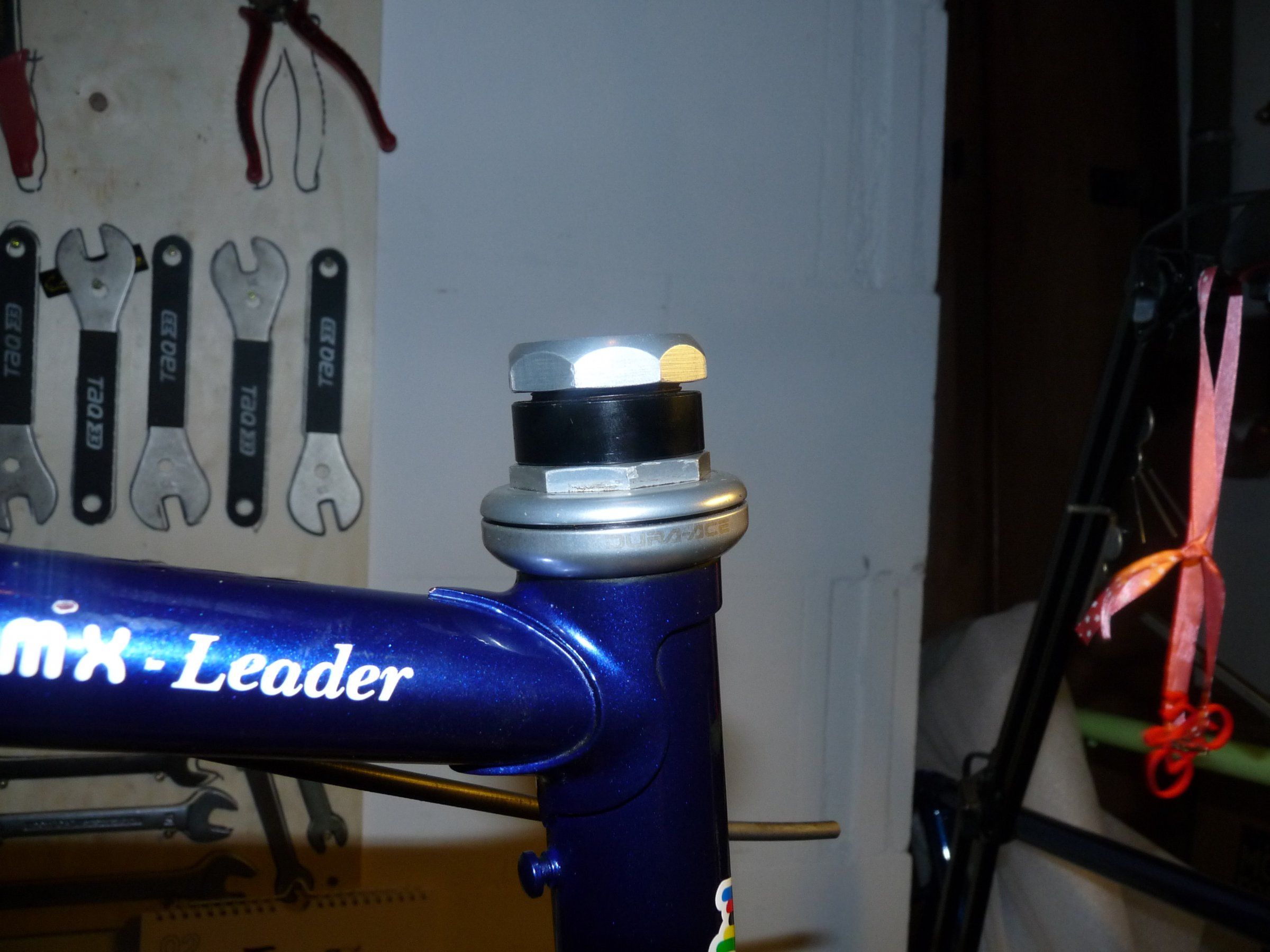

Moin zusammen,
nochmal eine Bastelfrage:
Ich habe hier einen Rahmen, welchen ich inkl. Steuersatz dem gezeigten erworben habe:
Offensichtlich ist das Steuerrohr zu lang.
Baut der 7410er Steuersatz sehr niedrig, dass keiner der Vorbesitzer sich getraut hat, den Gabelschaft zu kürzen?
Mein Verständnis sagt mir, dass wie im Bild zu sehen, der Steuersatz sich immer wieder lösen wird, da die Kontermutter ja nicht kontert...
Macht es Sinn die 2 mm zu entfernen, dass der Spacer dann wenigstens passt oder sollte man direkt die Gabel um 12/13 mm kürzen? Oder sollte ich lieber einen breiteren Spacer besorgen.
Vielen Dank schonmal,
Robert
Das kommt ganz darauf an, wie weit der Verbau heraus gezogen werden soll. Die Klemmung soll natürlich außerhalb des Gewindes liegen, aber es schadet nicht, wenn der Vorbau insgesamt tiefer im Gabelschaft steckt. Ich würde den Gabelschaft nur kürzen, wenn der Lenker sonst nicht tief genug gestellt werden kann, und ansonsten auf die Stylepolizei pfeifen und einen breiteren Spacer montieren.
Generell sollten Gabelschäfte nur so weit gekürzt werden, dass auch der am höchsten bauende Steuersatz noch montiert werden kann. Ich habe mich schon mehr als einmal darüber geärgert, dass ich einen Stronglight Delta nicht montieren konnte, weil jemand Angst vor Spacern hatte.
