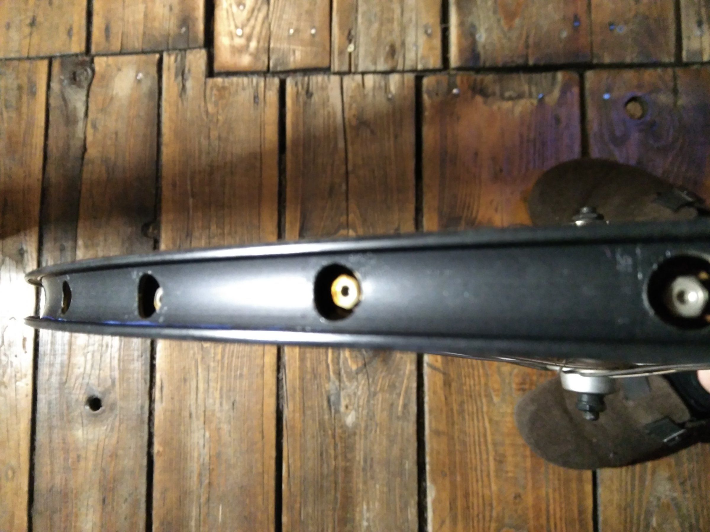

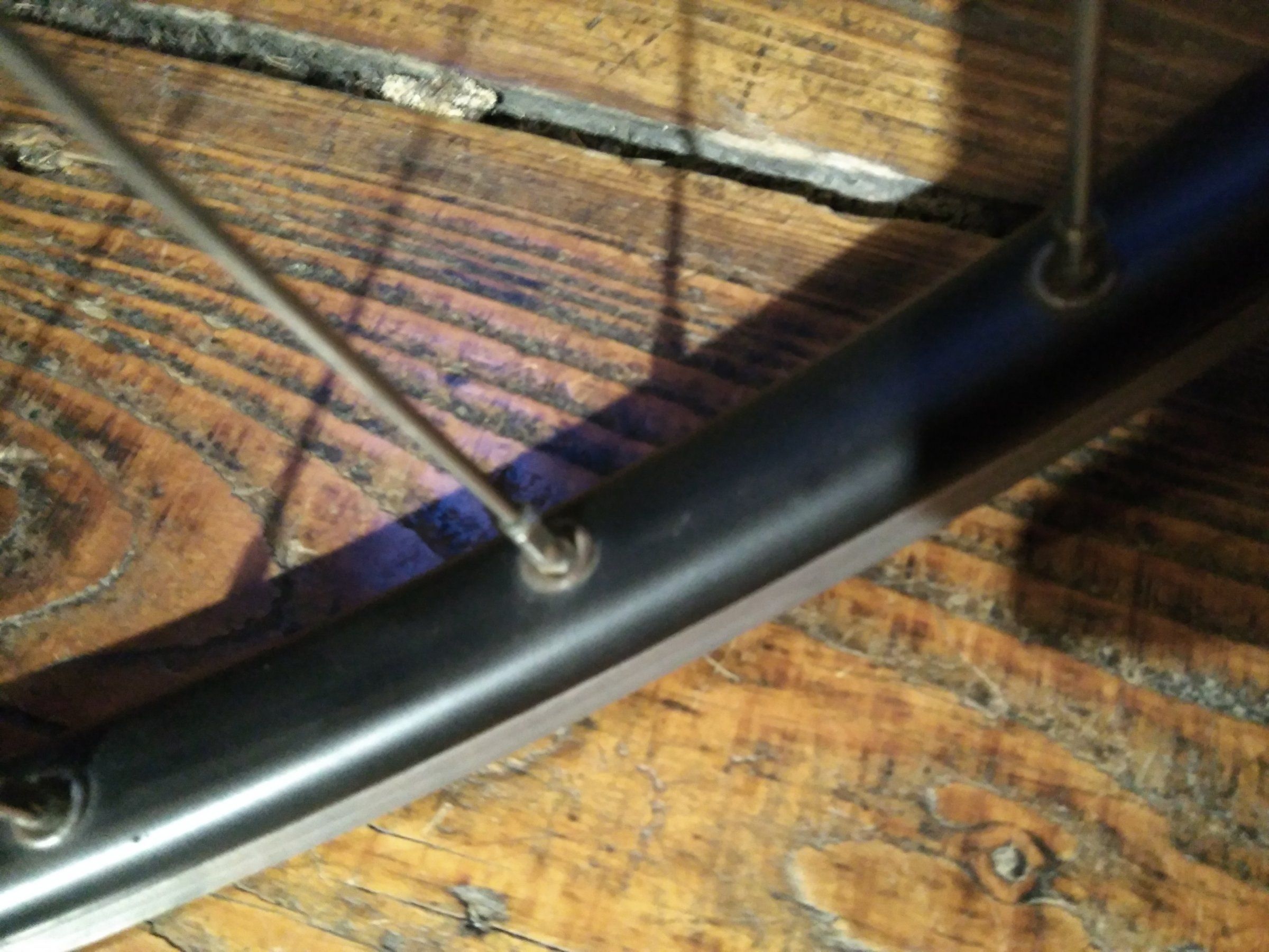

Ich habe leider durch ein Missgeschick das Hinterrad eines Freundes geerdet. Nun ist die Felge verbogen. Ist mit Zentrieren nicht mehr gerade zu bekommen. Möchte das natürlich reparieren und bin nicht ganz sicher, welche Felge verbaut ist. Leider sind keine Decals mehr drauf.
Folgende Merkmale:
Außenbreite 18mm
Innenbreite 13mm
Höhe ca 15mm
geöst
36 Loch für Drahtreifen
Farbe zwischen schwarz und anthrazit (Bremsflanken alu natur)
Die Seitenflächen gehen nahtlos in die Bremsflanken über. Also ohne die typische Kante, die die meisten Alufelgen da haben.
Verbaut ist eine 105er Nabe (1056)
Nach meinen Recherchen könnte es eine Mavic SUP sein. Bin aber nicht sicher. Vielleicht können ja die Laufrad-Experten unter euch genaueres sagen. Danke schonmal!
So sieht sie aus
So innen
Kiek ma: 19mm breit 19mm hoch
Edit: sehe grad dass da keine ösen aussen zu sehen sind...

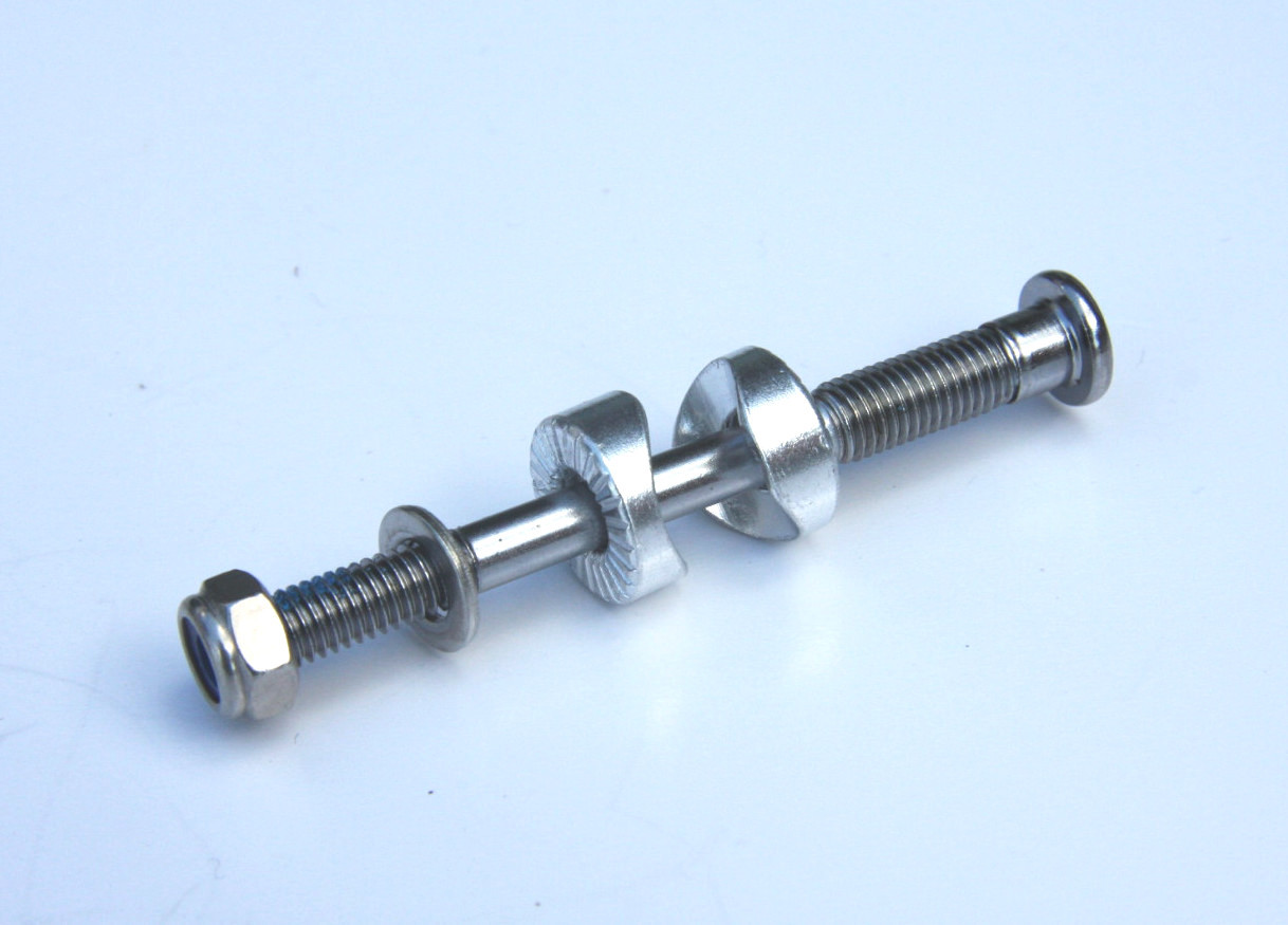

Habe die Schwierigkeit meine Schutzbleche ordentlich zu befestigen. Habe an meinem Rickert BR 6400er mit Inbus Befestigung, bräuchte jedoch welche mit Mutter. Die Bremse löst sich regelmäßig etwas, sodass das Schuble sich ebenfalls absenkt und am Reifen schleift. Wie kann ich das lösen oder gibt's die BR 6400 auch mit Mutter, dann bitte zu mir?!
Da gibt es doch von "problem Solvers" eine Inbusmutter mit zusätzlichem Gewinde.
Ich such mal ob ich sie irgendwo finde.
EDIH secht hab sie:
Ich vergaß zu erwähnen, dass zumindest die Gabel nicht für Inbusbremsaufnahme geeignet ist. Hat bisher nur mit Tricksen funktioniert.
Oder verstehe ich das PS Ding falsch?
Ich glaub, die 6400er gab es nur in kurz und mit Hülsenbefestigung!
"Mußte" damals (92) deswegen die Bohrungen an der Gabel des Ventimiglia vergrößern und auf die in lang erháltlichen 105er DualPivot ausweichen.
Kannst auch eine 9-fach Kette nehmen, die Ritzel passen rein. An den Kettenblättern gibt es normalerweise auch keine Probleme.

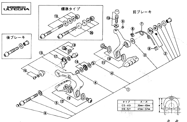

Welche Bremsachse kann ich nehmen, um eine VR BR 6400 von Inbusbefestigung auf Mutterbefestigung umzubauen?
Ich meine das es die 6400 Bremsen auch (noch) mit langen Bolzen gab .
Auf den Bild 19 + 20
Aber woher ... keine Ahnung
Und was anderes nehmen geht nicht wg. dem abgestuften Gewinde darauf .
Der passt nur für Doppelgelenkbremsen.
Aber die Eingelenkbremse ist m.W. identisch der 6207, also von den Teilen her. Da kann man sicher den Bolzen tauschen. Oder gleich ne 6207 nehmen.
