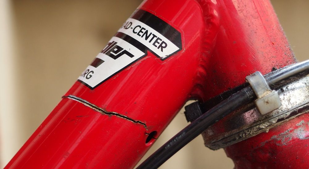

Leider hat mein Soma Grand Randonneur keine Bohrungen für die Innenverlegung des Lichtkabels. Ist es zu verantworten, eine entsprechende Bohrung im Unterrohr, ca. 5cm vom Steuerrohr entfernt, anzubringen? Und wenn ja, besser seitlich oder unten?
Würde ich nicht machen, die Stelle ist hoch belastet.
(Edith sagt, genau das was im nächsten Post gezeigt wird meinte ich...)​
Wenn Bohrung, dann nur durch die Muffe (wenn denn eine da ist, da wäre mehr Material...).
Ansonsten:
Hinten ein Batterielicht erspart einem dieses Problem...
Entweder technisch; dann ein B&M Toplight Linetec Senso Plus mit Batterien an den Gepäckträger - oder Klassisch, dann ein Spanninga No 9 auf's Schutzblech.
Wenn dir das alles nicht gefällt, dann muss das Kabel leider draußen bleiben.
Ich habe an meinem Stadtrad den Seilzug vom vorderen Umwerfer durch einen Teflon-Inliner eines alten Bremszuges gelegt und da dann außen das Lichtkabel mit breitem Tesa-Gewebeband drangeklebt.
Dann geht's ab dem Tretlager zur HR-Nabe unter der linken "Kettenstrebe" weiter (wieder Tesa Gewebeband) und von dort aus entlang der Schutzblechstrebe (wieder Tesa Gewebeband).
Funktioniert seit Jahren zuverlässig im rauhen Alltagsbetrieb.
Kann dann halt unter Umständen so ausgehen:
kaestle_bruch-jpg.399023

Die Hersteller selber machen die Löcher in die Muffe des Unterrohrs.
Ich hab letztlich, da ich es sinniger fand, ein 3.tes 3mm Loch hinter das Steuerkopfschild gemacht und das Kabel
dann per Staubsauger zur linken Hinterbaustrebe geführt.

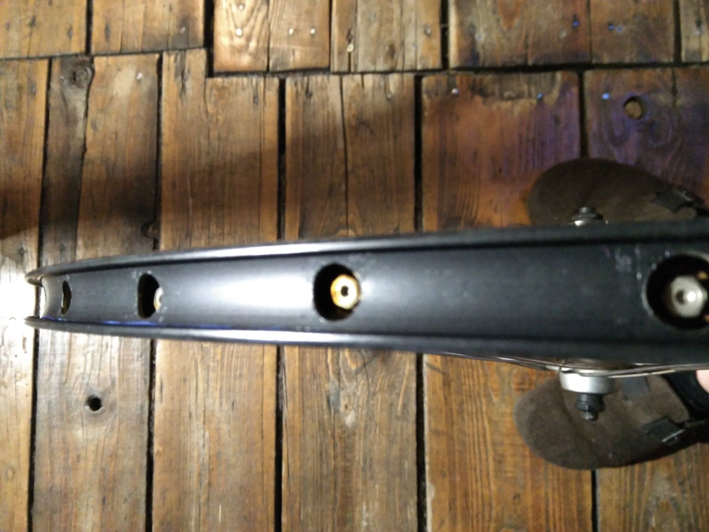

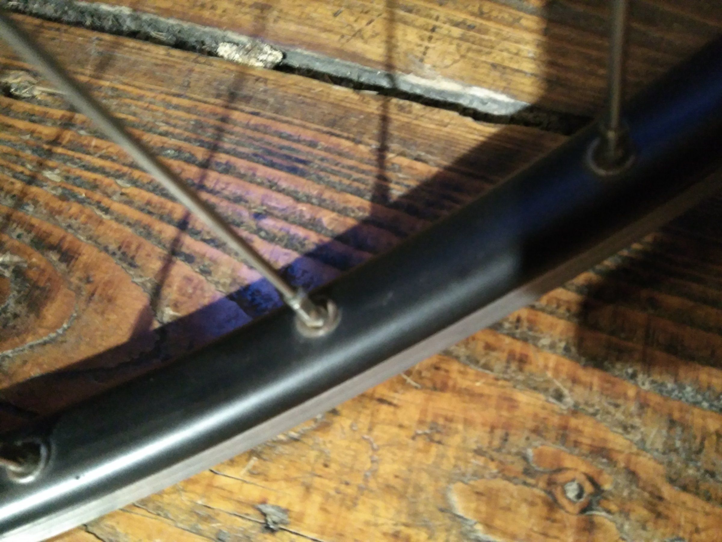

Ich habe leider durch ein Missgeschick das Hinterrad eines Freundes geerdet. Nun ist die Felge verbogen. Ist mit Zentrieren nicht mehr gerade zu bekommen. Möchte das natürlich reparieren und bin nicht ganz sicher, welche Felge verbaut ist. Leider sind keine Decals mehr drauf.
Folgende Merkmale:
Außenbreite 18mm
Innenbreite 13mm
Höhe ca 15mm
geöst
36 Loch für Drahtreifen
Farbe zwischen schwarz und anthrazit (Bremsflanken alu natur)
Die Seitenflächen gehen nahtlos in die Bremsflanken über. Also ohne die typische Kante, die die meisten Alufelgen da haben.
Verbaut ist eine 105er Nabe (1056)
Nach meinen Recherchen könnte es eine Mavic SUP sein. Bin aber nicht sicher. Vielleicht können ja die Laufrad-Experten unter euch genaueres sagen. Danke schonmal!
So sieht sie aus
So innen

Die Mavic Sups kommen mir gräulicher vor. Was ist denn für eine Nabe verbaut? vll können wir uns so der Qualität und der Zeit der Felge nähern.
