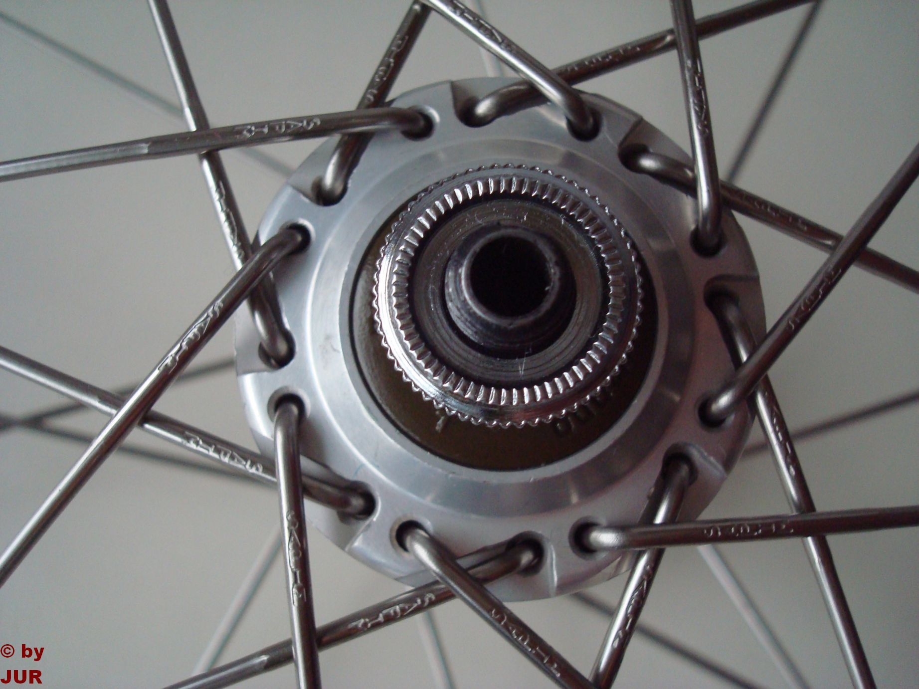

Das ist doch total praktisch, vor allem hinten. Dann kommen die Zugspeichen automatisch nach aussen. Und du speichst automatisch symmetrisch ein. Das passiert ja oft am Anfang, dass die Zugspeichen auf der einen Seite innen auf der anderen aussen liegen. Wüsste nicht, wieso nicht von radial bis 3fach alles ginge. Und die Speichenlänge kannste doch ganz normal mit jedem Rechner oder zu Fuß berechnen.
Zu Fuß lag (vermutlich wegen der paarweisen Anordnung der Speichenlöcher) 2mm daneben.
Mit 14mm Nippeln bereinigt. Sieht jetzt so aus:
Sapim Race. Da bei der Nabe eh alle Speichenköpfe innen liegen hatte ich gar keine Wahl.
Sapim Speichen haben dafür aber keine "Pantos" auf den Köpfen.
