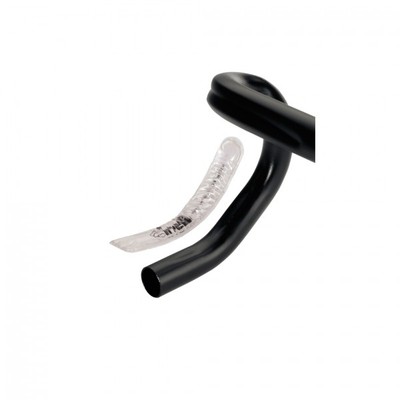

Moinsens,
hat einer von Euch Erfahrungen mit so was?:
Hintergrund ist die Härte mit der mir die DIE BORG² meine Flossen malträtiert.
Also bringt dat Zeuch unterm Tape tatsächlich etwas Dämpfung oder isses Müll?
Haut mal einen raus. :D
Am Crosser habe ich mal eine Lage Gellenkerband am Oberlenker quer druntergeklebt, das hat man schon gemerkt. Ist aber mehr was für die Vibrationen, nicht die harten Schläge.

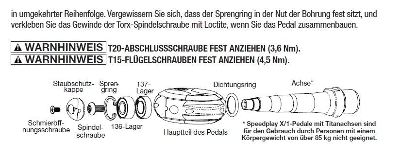

Ich habe ein kleines Problem mit meinen Speedplay-Pedalen. Die Spindelschraube hat einen kleinen Torx, der leider rundgedreht ist. Ich wollte die Pedale demontieren, erst gings zwei Umdrehungen leicht raus, dann schwer und dann auf einmal wieder leicht. Da war die Aufnahmen klotten. Wie kann ich die Schraube lösen? Da die ja in echt etzwas im Pedalkörper versenkt ist, kommt man da schlecht ran. EINE Spitzzange außen bringt gar nichts, die Schraube sitzt ja recht fest, sonst hätte ich wohl nicht die Aufnahme vergnaddelt. Zumindest rein muss sie wieder, sonst hat das Pedal ja seitlich Spiel. Gefettet hab ich die auch so bekommen. Ich dachte schon an einen Inbus, aber ein 2,5 dreht frei, ein 3 passt nicht rein.
Ich habe ein kleines Problem mit meinen Speedplay-Pedalen. Die Spindelschraube hat einen kleinen Torx, der leider rundgedreht ist. Ich wollte die Pedale demontieren, erst gings zwei Umdrehungen leicht raus, dann schwer und dann auf einmal wieder leicht. Da war die Aufnahmen klotten. Wie kann ich die Schraube lösen? Da die ja in echt etzwas im Pedalkörper versenkt ist, kommt man da schlecht ran. EINE Spitzzange außen bringt gar nichts, die Schraube sitzt ja recht fest, sonst hätte ich wohl nicht die Aufnahme vergnaddelt. Zumindest rein muss sie wieder, sonst hat das Pedal ja seitlich Spiel. Gefettet hab ich die auch so bekommen. Ich dachte schon an einen Inbus, aber ein 2,5 dreht frei, ein 3 passt nicht rein.Anhang anzeigen 478335

Wo bekomme ich sowas, woher weiß ich, welche Größe passt und wie schlage ich das Ding ein? Ich würde ungern die Titan-Achse beschädigen, auch wenn ich jetzt schon Angst hab, dass das Innengewinde, mit der die Schraube da drin sitzt, vergnaddelt ist. Sonst würde das ja nicht so schwer gehen, oder?

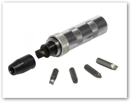

Es gibt Schraubenlöser, für Hammerbetätigung zum Lösen festsitzender Schrauben.
Die sind auch umstellbar für Rechts- und Linksgewinde.
Kenne das vom Motorrad, da hat es immer gut funktioniert.
