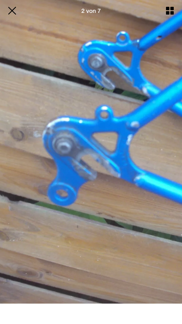

Hi, sagt mal ist das ein Simplex Ausfallende? Ohne Federgegenhalter-Nut und Gewinde?
Wie bekomme ich da quick & dirty aber dennoch funktional eine alte Shimano Gruppe dran? Geht das mit einem separaten Schaltaugenadapter - einfach drüberschrauben fertig? Möchte hier keinen grossen Aufwand fabrizieren...
Der Adapter funktioniert. Man kann aber auch dauerhaft ein M10x1 Gewinde in das Schaltauge schneiden und die Nase mit der Feile heraus arbeiten.
Das mit dem Herausarbeiten der Nase habe ich auch schon gelesen. Allein das geht nur, wenn der Durchmesser des Schaltauges vor Bearbeitung größer ist als der Durchmesser des Gegenlagers am Schaltwerk, so dass die dortige Scheibe mit dem Stop (Gegenlager) auch danach an der Nase blockiert wird. So wie das auf dem Bild aussieht scheint die Nase gerade abgefeilt :eek: Richtig oder habe ich da was falsch verstanden? :rolleyes:
Bild im Netz geliehen
Jap das ist mir aber etwas viel Aufwand für ein Bahnhofsrad...
Und mit dem Adapter wird das nicht irgendwie schief oder so? Ich habe Bedenken, dass die Schraube vom Schaltwerk nach eindrehen in den Adapter noch 3mm Überstand hat und sich dann an der Unterseite am Rahmenschaltauge "abdrückt" ubd dadurch schief steht...
Das ist ein bei Simplex-Ausfallenden erprobtes Standardverfahren. Die Nase am Campa-Ausfallende ist sehr großzügig dimensioniert.
Versuch macht klug. Die einfachste Lösung wäre allerdings, ein Simplex-Schaltwerk zu montieren.
