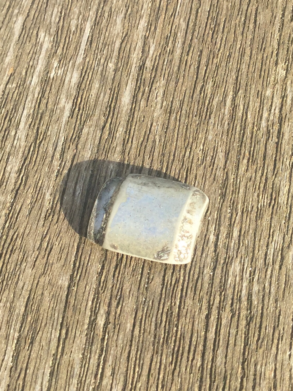

Das Teil kann ich nicht zuordnen. Es scheint nirgendwo abgebrochen zu sein. Die Kanten wirken so gewollt. Es ist gebogen und aus Plastik. Jemand eine Idee?

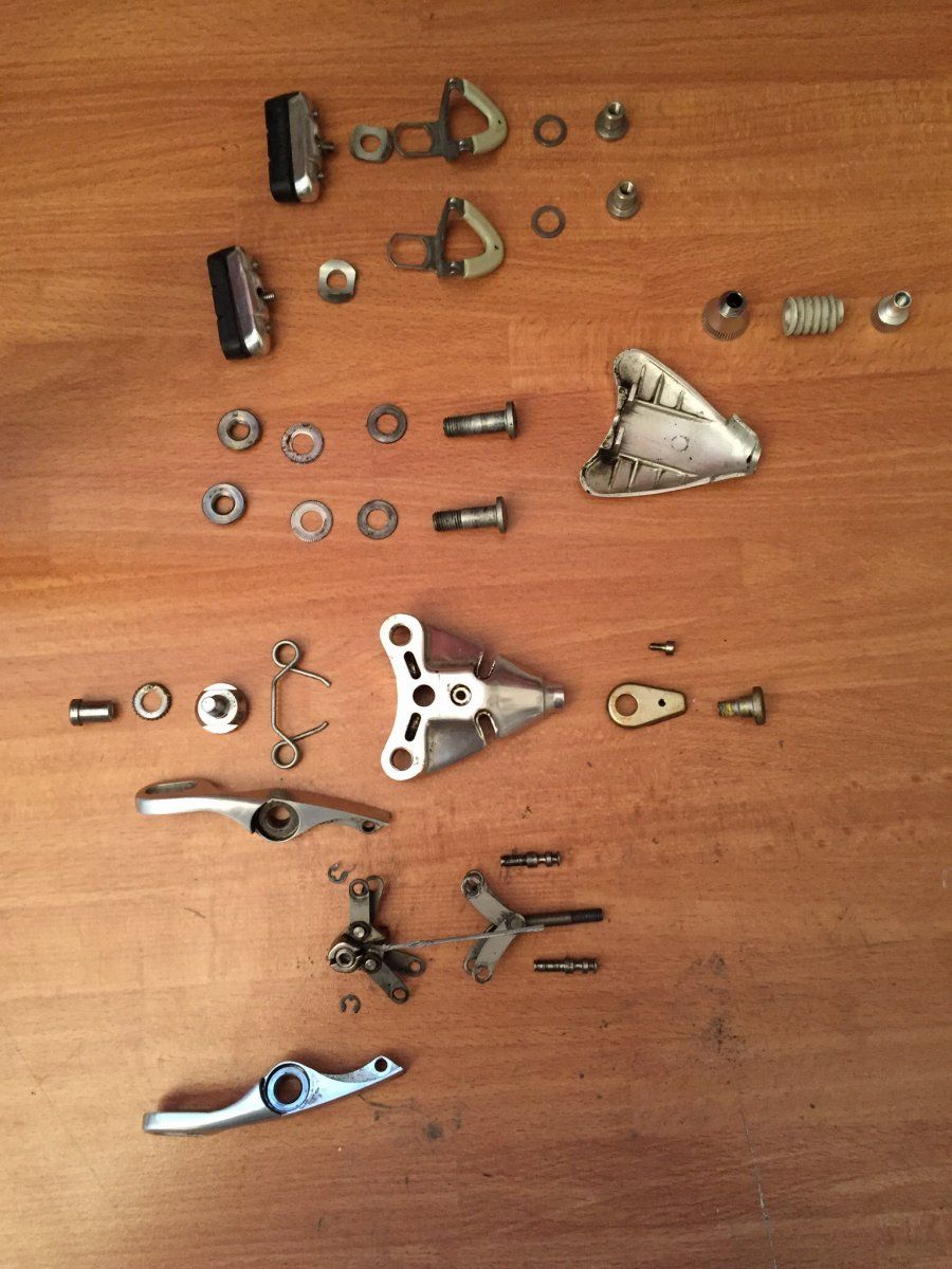

Ich habe gestern mal angefangen meine zu reinigen und dabei Sie einbischen zerlegt!
Bei deiner Delta fehlt ne Feder! Oben wo der Zug aus der Bremse kommt ist in der Gummie Tülle noch eine Feder die dort für spannung sorgt ...
Nee, da fehlt keine. Was Du da siehst ist eine Croce, da gab es keine Feder. Die gab es nur bei der C Record Delta Bremse;)
