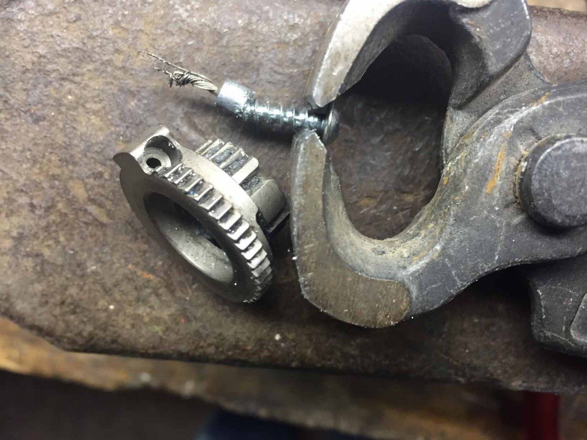

Noch mal eine Frage zu den Synco Hebeln von Campa. Bei meinen CRecord Hebeln habe ich das Zugkabel auf der Seite von dem Hinteren Umwerfer relativ leicht entfernen können. Doch auf der Anderen Seite weigert er sich. Es sieht für mich so aus als wenn noch etwas klemmt. Jemand noch ne Idee?! Ich kann von unten mit dem Kabelrest drücken wie ich will das Tönnchen bewegt sich nicht raus! Wd40 hat auch nicht geholfen ...
Kann man von unten mit einem Dorn etwas aus richten?! Oder muss man von oben vorsichtig das Tönnchen aus bohren?!
Erstmal mit nem Dorn versuchen, auch wenn es wahrscheinlich nicht klappt. Ausbohren wird daran scheitern, dass der Bohrer am Draht zur Seite abrutschen wird. Ausfräsen wäre erfolgversprechender.

Ich zitiere mich mal mein Selbst von vor 2 Jahren:
Gibt es zum Entfernen von festsitzenden Zugnippeln in Ergos (hier Chorus) eine bessere Möglichkeit als ausbohren? Hat wohl einer die günstigen Züge genommen :mad:
img_2751-jpg.313676
… geholfen hat am Ende nur Bohren und mit einer Schneidschraube reingehen … geschafft :D und zusammengebaut ist auch schon wieder … DANKE fürs Mut machen wg. Auseinandernehmen des Ergos!
img_2751-jpg.313676
Ich zitiere mich mal auch selbst, vor knapp 3 Jahren:
Hab jetzt den Zug abgeschnitten und die Rest-Drähtchen mit ner kurzen Flachzange ausgerupft und dann mit nem Stiftnagel und Hammer, den Endstöpsel ausgetrieben - dabei mit nem Inbus gegengehalten.
Das Mistding sass schweinefest.
Ohne Zerlegen

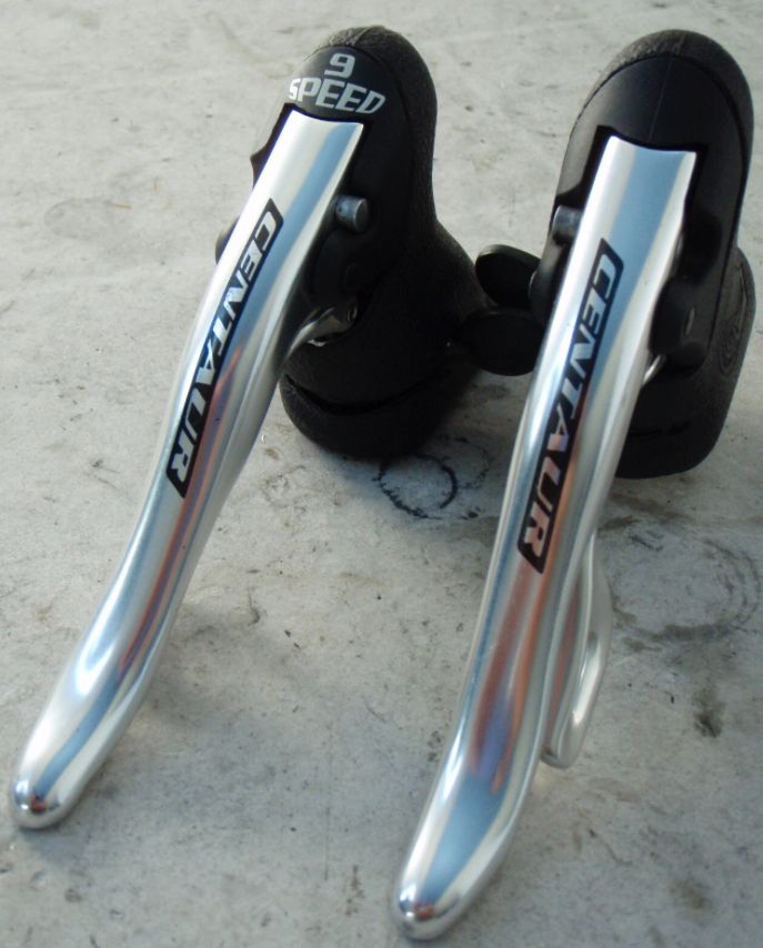

So Leute sacht doch mal:
Sind das Rundhöcher der ersten oder der zweiten Generation?
Wie sehen die 9fach Schaltwerke aus, die damit ohne Umbauten funktionieren würden?
Danke :)
Die "9 Speed"-Aufschrift kennzeichnet die Ergopower nach der Änderung des Übersetzungsverhältnisses, tauchen erstmals im 2001er Katalog auf, dazu passen dann die Schaltwerke mit dem Knubbel.
