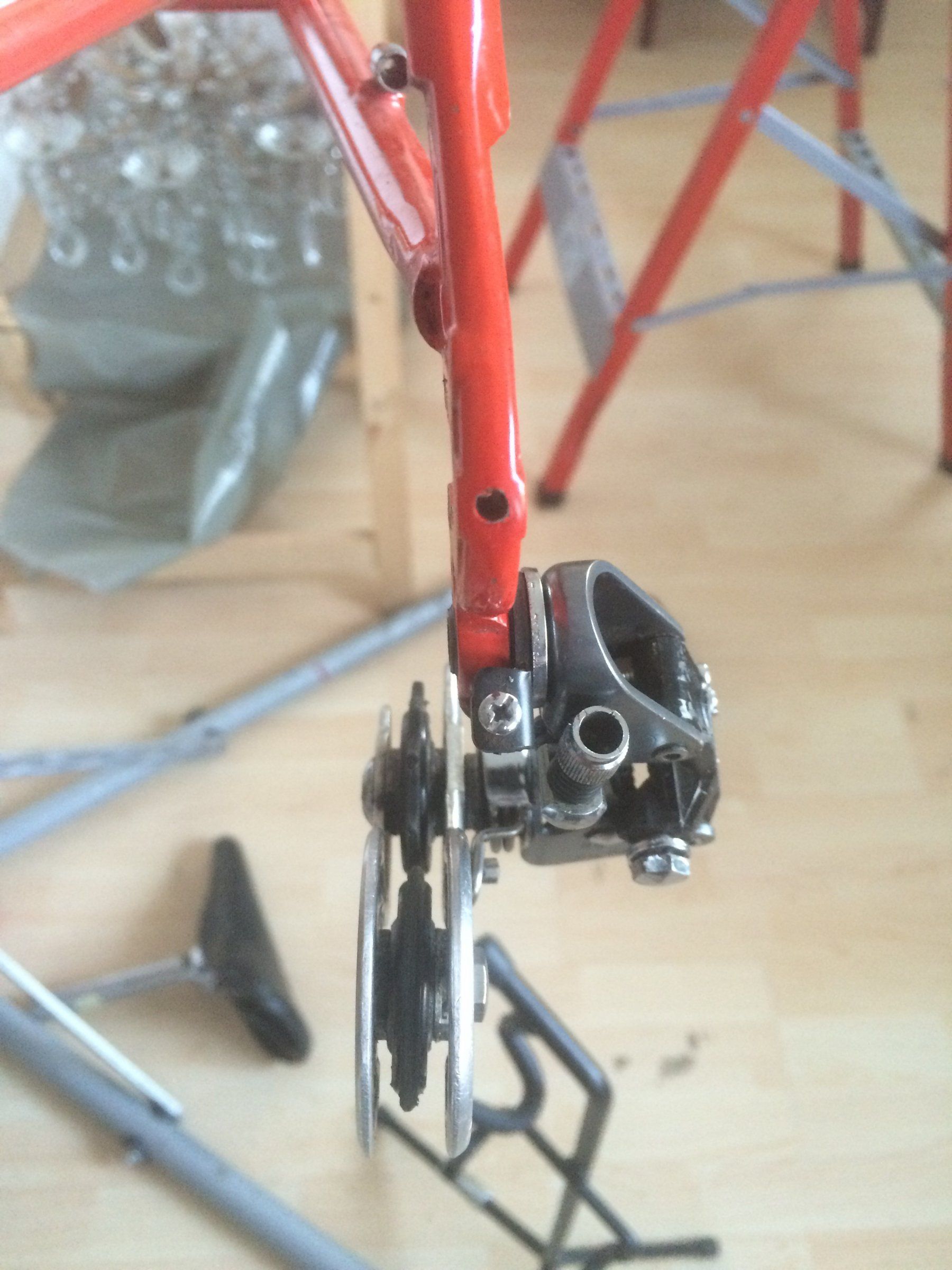

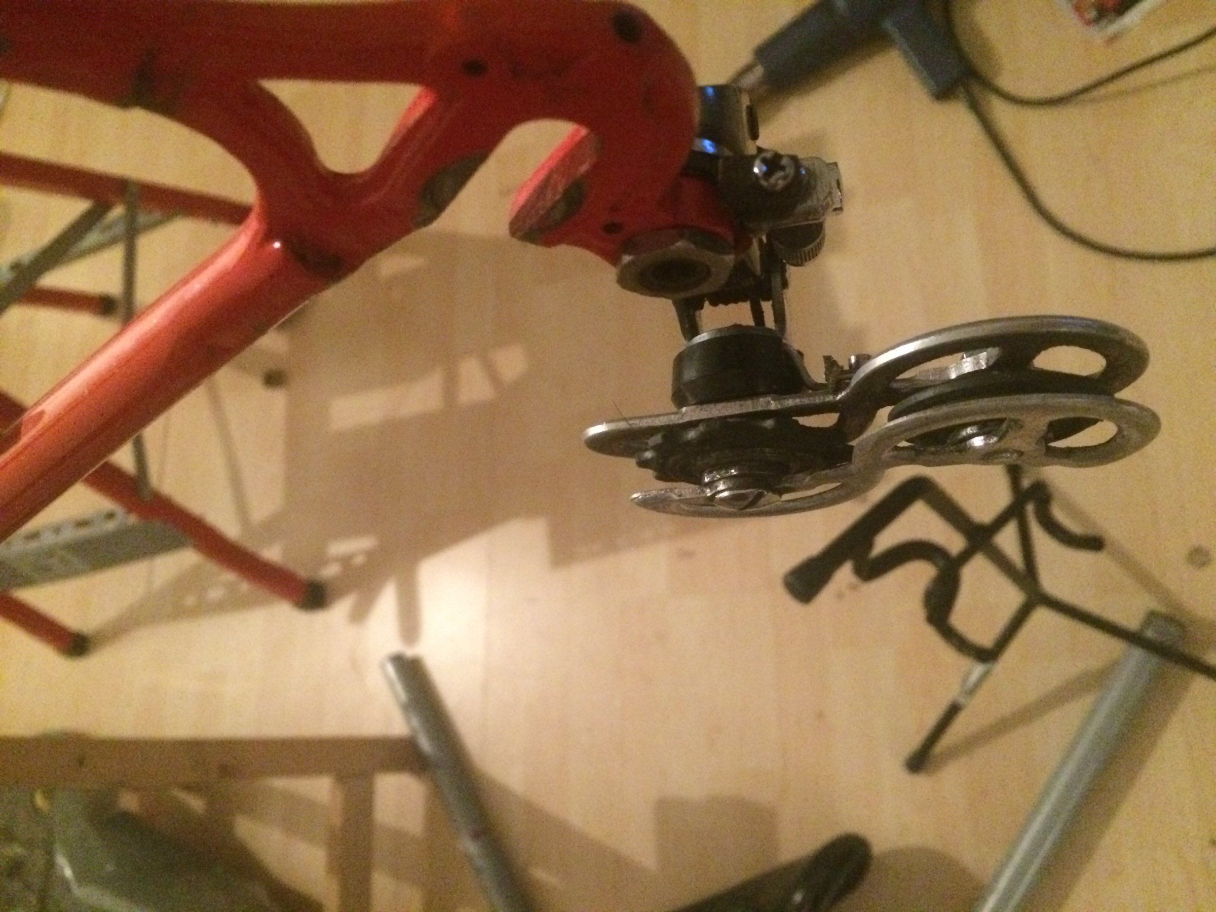

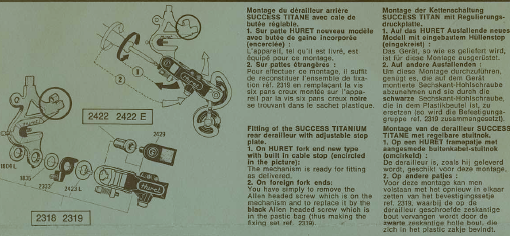

2 Jahre später - gleiches Problem: Huret Titanium in normalem Schaltauge... Gab's da dann eine Lösung @htkal ? Es funktioniert nämlich auch an einem normalen Campa Ausfaller nicht - anscheinend hat Huret das damals nicht mal probeweise angeschraubt :mad:
Und ich habe das Ensemble mit der "Black Screw" die dafür vorgesehen ist, siehe Huret Anleitung:
Bei mir auch:
Das ist die Version wie es bei der Jubilee war - gibt´s ja auch nicht zum Diskontpreis die Schraube?
Die Lösung wär halt eine längere Schraube - aber wo hernehmen? Oder die Platte 2423L weglassen, dann hat das Schaltwerk aber keinen Anschlag mehr, weder vorne noch hinten - wie wichtig ist der in der Praxis?
Wenn jemand eine Lösung hat bitte zeigen - Danke!

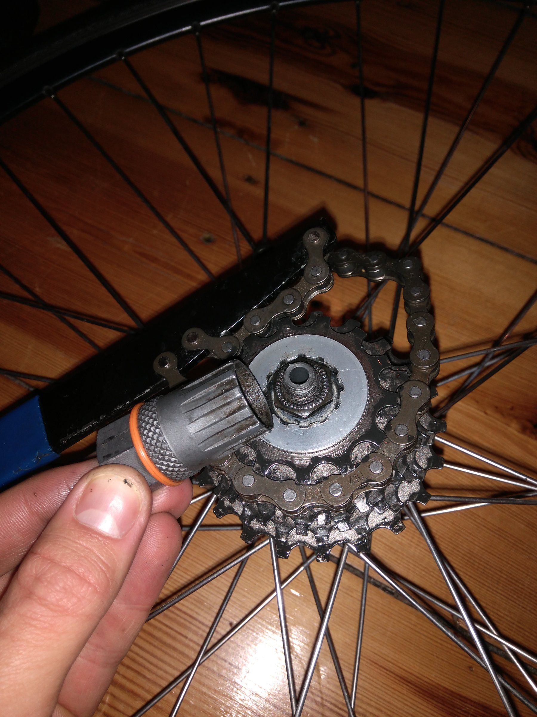

Dein Abzieher sieht mir nach einem für Schraubkränze aus...
Für Kassetten brauchst du so einen (siehe unten), muss natürlich nicht von IceToolz sein, wollte damit nur zeigen, dass deiner nicht ganz korrekt ist
Deiner passt vermutlich rein, sitzt aber nicht wirklich gut und wenn du jetzt mit mehr Kraft die Verzahnung kaputt machst, dann hilft am Schluß nur noch der Dremel... Daher würde ich mir erstmal den passenden Abzieher besorgen.
Mein Tipp: ich finde die ohne Zentrierpin besser, da man sie wirklich mit einem Schnellspanner / Gewindestange gut gegen abrutschen sichern kann (Schnellspanner von nicht Rennrädern mit 135mm Nabe eignen sich dafür hervorragend).
Zudem immer dran denken, dass man die "Sicherung" beim Abschrauben auch mit löst ;)!
Bei mir auch:
Hi Alex, ne, ich hab auch noch keine Lösung gefunden

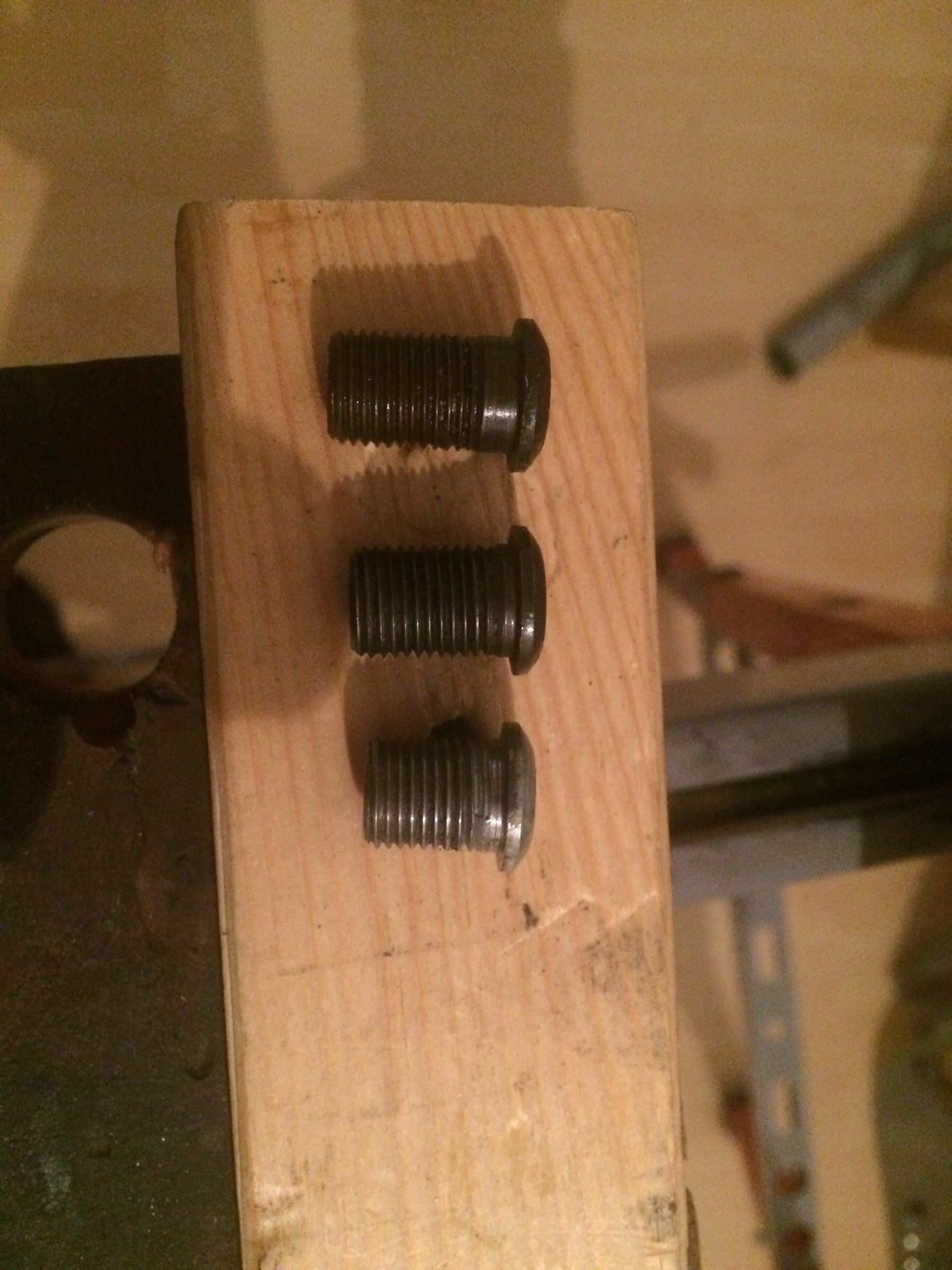

So jetzt ist es amtlich: Die spinnen die Gallier! Anscheined ist es wirklich so das es von dieser ominösen schwarzen Schraube wirklich 2 Versionen gab: eine zu Kurze und eine Passende...
Ich habe am Wochenende zufällig eine Huret Titanium Gruppe um kleines Geld in der Bucht geschossen die heute ankam: Schwarze Schraube - aber länger :eek:.
Also insgesamt habe ich jetzt von 3 verschiedenen Schaltwerken 3 verschieden lange Schrauben - irgendwie wundert es mich nicht mehr das die Franzosen mit ihrer Produktpolitik so gegen die Wand gekracht sind. Wenn man partout alles was bewährt und einfach ist künstlich verkomplizieren muß ist es nur eine logische Folge das die Kunden sich irgendwann dem Einfachen zuwenden...
Fairerweise muß ich aber sagen das die Wahrscheinlichkeit zu einem gebrauchten Schaltwerk alle dazugehörigen Adapter und Teile die im Auslieferungszustand dabei waren zu bekommen relativ gering ist.

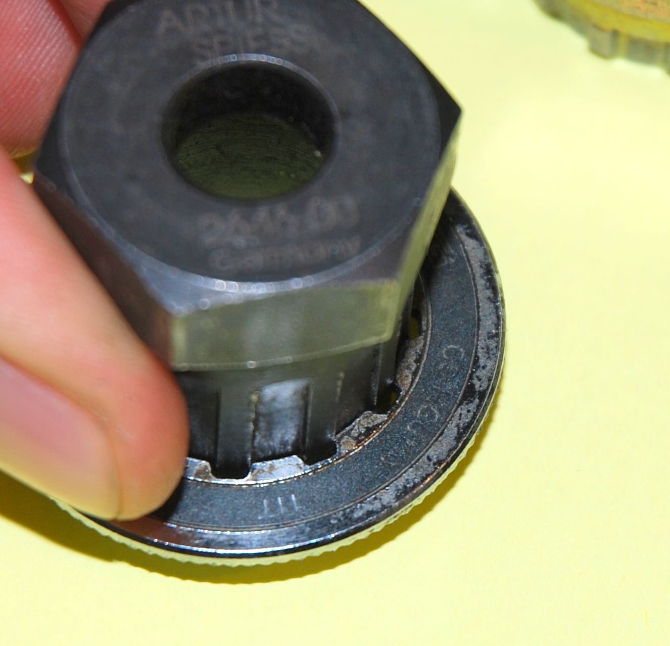

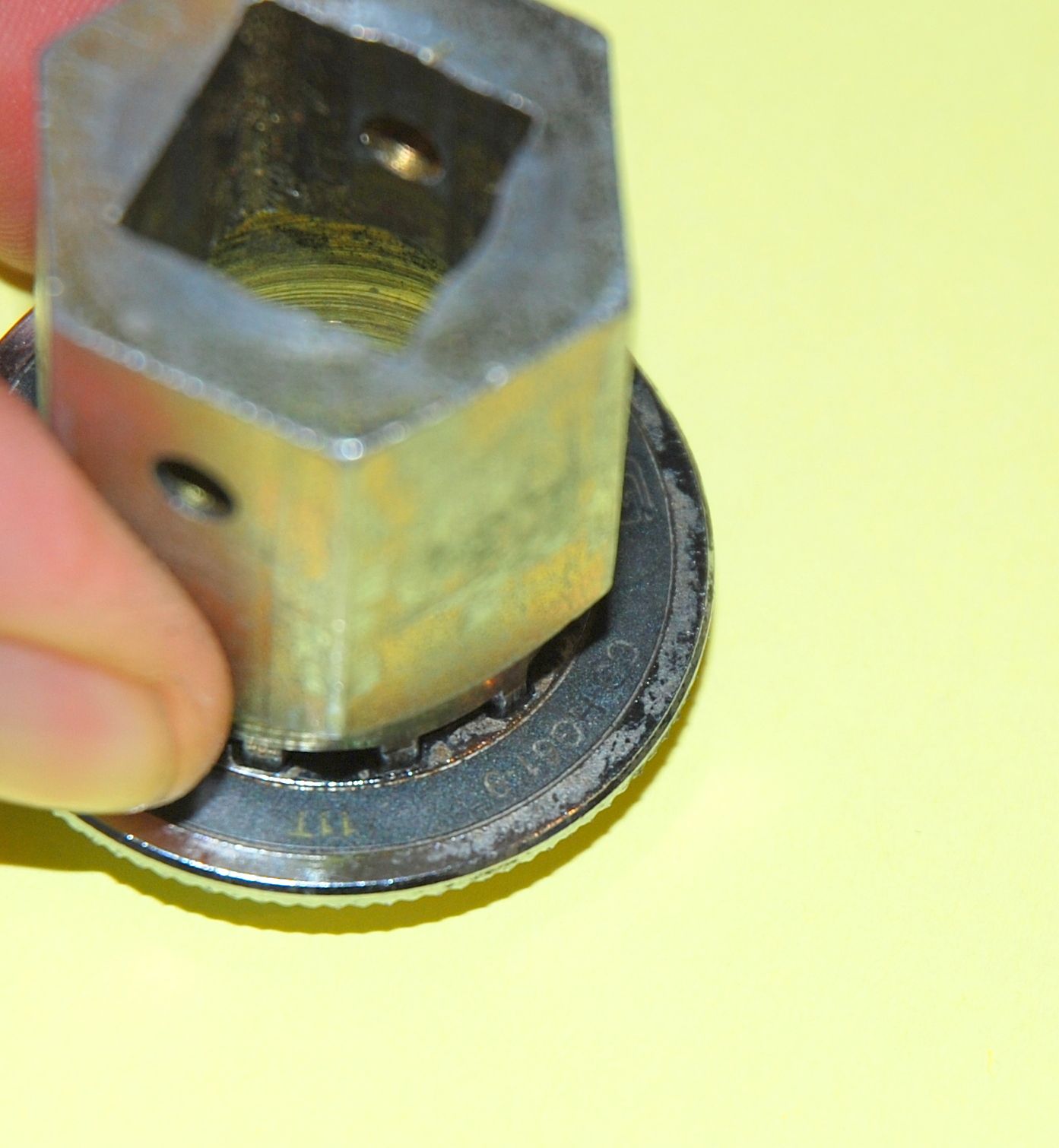

Ja es stimmt, dass der Schraubkranzabzieher auch in den Abschlussring der Kassette passt. Der Durchmesser in den "Tälern" der Abzieher ist auch identisch, allerdings sind die "Zähne" / "Nocken des Abziehers für den Abschlußring höher.
Das etwas geht heißt ja noch nicht zwangsläufig, dass es auch perfekt passt ;).
Habe hierzu mal Bilder gemacht...

Du bist schon son Spezi... es ging ja nie um den Shimano TL-FW30 :rolleyes:.
Ausgangspunkt war der IceToolz Schraubkranzabzieher von einem Mitglied hier.
Aber ist auch egal, denn es ist Fakt, dass die Abmessungen ein wenig anders sind (habe mehrere Shimano Schraubkränze und Abschlussringe von Shimano ausgemessen).
Viel ist es nicht und deswegen klappt das auch mit dem Schraubkranzabzieher und mit deinem TL-FW30 sowieso, aber um den gings ja auch nicht...
Anhang anzeigen 515044 Anhang anzeigen 515045
Die unterschiedlich lange Bolzen passen halt zu unterschiedlichen Materialdicken der Ausfaller , es gibt ja welche aus 3mm Blech gestanzt, recht dünne aber schon mit umlaufendem Rand gepresste , und die heute üblichen 7mm dicken Schmiedeteile , das wäre so meine Erklärung dafür .
Mich hat das dann auch noch interessiert und ich glaube eine Erklärung für die beiden unterschiedlich langen schwarzen Schrauben gefunden zu haben:
Auf meinen Fotos sieht man ja das die Anschlagsbegrenzung aus 2 Teilen besteht, dem silbernen Teil das mit 2 Nuten ins Schaltwerk greift und dann eine umgebogene Lasche hat zur Begrenzung. Diese Lasche hat dann beim schwarzen Teil die Begrenzung wo der Haken heraussteht.
Von Huret gibt es aber 2 verschiedene Anleitungen: einmal mit 2 Plättchen (schwarz und silber) und einmal mit einem Plättchen (nur silber). Bei dieser Version hat aber die Lasche eine andere Position, nämlich das sie bei einem Campagnolo Ausfaller passt. Damit spart man dann das schwarze Plättchen und gewinnt die 2mm damit hinten die Kontermutter bei der kürzeren schwarzen Schraube passt.
Nur genau so ein Plättchen zu finden ist eher die Suche nach der Nadel im Heuhaufen...
