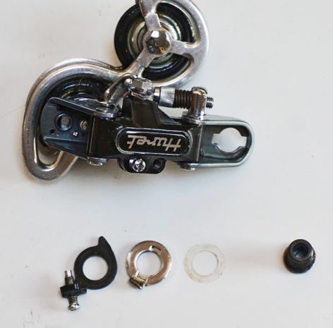

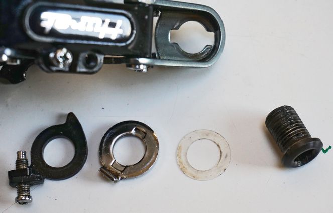

2 Jahre später - gleiches Problem: Huret Titanium in normalem Schaltauge... Gab's da dann eine Lösung @htkal ? Es funktioniert nämlich auch an einem normalen Campa Ausfaller nicht - anscheinend hat Huret das damals nicht mal probeweise angeschraubt :mad:
Und ich habe das Ensemble mit der "Black Screw" die dafür vorgesehen ist, siehe Huret Anleitung:
Hi, ich hab da irgendwie ein Verständnis-Problem, oder ein Teile-Problem.
Diese Huret succsess wird natürlich auf französisch in das Gewinde des Schaltauges geschraubt. Da sitzt es dann aber fest! Ich hab keine Kontermutter, keine Feder etc., Kann mir nicht vorstellen, dass das richtig ist, wozu dann die Einstellschraube? Keine Feder versteh ich ja noch, fehlt mir einfach nur eine Kontermutter? Kann mich jemand aufklären, Danke
Anhang anzeigen 280923 Anhang anzeigen 280924 Anhang anzeigen 280925
Da fehlt in der Tat die Kontermutter. Mit der Inbusschraube stellst Du das Schaltwerk so ein, dass es so eben frei beweglich ist und nicht wackelt. Dann kontern.
Prima Danke, leider kuckt die Schraube nur 2 Gewindegänge hinten raus, weshalb die Kontermutter wohl auch weg ist. :(
Bei mir auch:
Dann gibt es noch eine Möglichkeit, kontern per Inbus...
Das ist die Version wie es bei der Jubilee war - gibt´s ja auch nicht zum Diskontpreis die Schraube?
Die Lösung wär halt eine längere Schraube - aber wo hernehmen? Oder die Platte 2423L weglassen, dann hat das Schaltwerk aber keinen Anschlag mehr, weder vorne noch hinten - wie wichtig ist der in der Praxis?
Wenn jemand eine Lösung hat bitte zeigen - Danke!

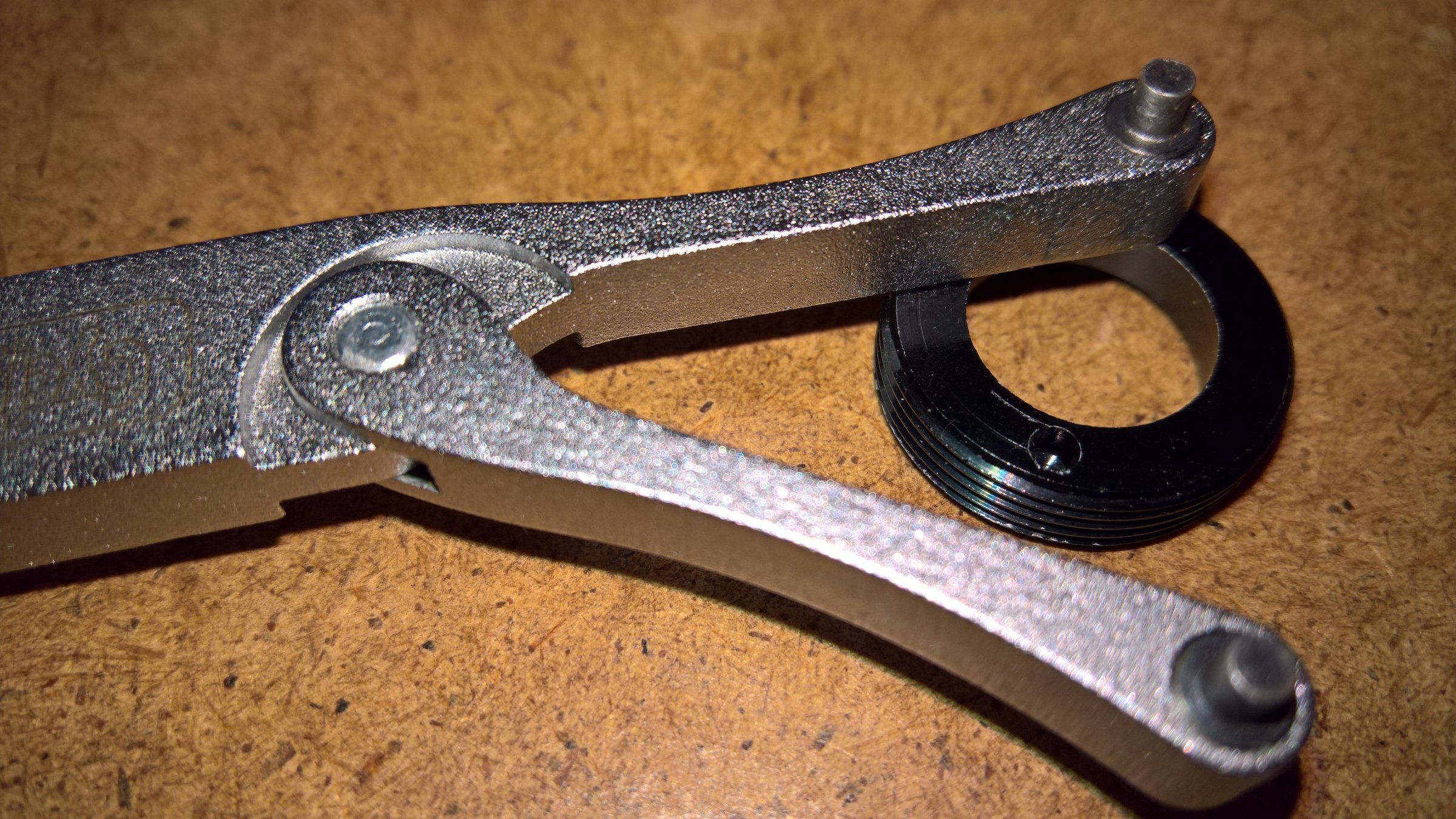

?? Suche passenden kleinen Stirnlochschlüssel für Kurbelschrauben-Kappe
.....für diese Abdeckkappe aus Alu mit 1,8 - 2 mm Löchern
Diese Abdeckkappe ist fest einzudrehen in das Innengewinde der Kurbel und dient gemeinsam mit der Kurbelschraube und einem passenden Inbus-Schlüssel auch als Abzieheinheit bei der Demontage der Kurbel .
Wer kennt einen preiswerten Stirnlochschlüssel mit 1,5 - 2,0 mm Zapfen ? ( im www. habe ich nichts passende gefunden, dort werden nur die "dicken" Schlüssel für Tretlager etc. angeboten ) .
Der Cyclus Tools Stirnlochschlüssel passt: https://www.bike-components.de/de/Cyclus-Tools/Stirnlochschluessel-p28655/
Edit: nicht immer.
Hast Du den schon selbst ausprobiert ? In der Beschreibung steht , dass Stifte von 2,3 mm oder 2,8 mm austauschbar sind .
Ich fürchte , dass die 2,3 mm Stifte eventuell zu dick sind für die Bohrungen/Löcher in den Kappen. ?? Ich habe gerade mal mit einer M2 Schraube die Löcher "nachgemessen" . Die M2 Schraube läst sich einführen und dann ist noch minimal Luft zwischen Loch und M2 Schraube. Könnte passen ein 2,3 mm Stift , könnte ?
Ich hab den Cylus Schlüssel und der paßt.
Edit: Beweisfoto
Hast recht, habe das gerade mal bei Kappen die ich hier habe getestet. Dann habe ich die einfach mit einer Sprengringzange reingedreht. Und den Schlüssel evtl. bei den alten Shimano Selbstabziehern mit 5er Inbus verwendet.
