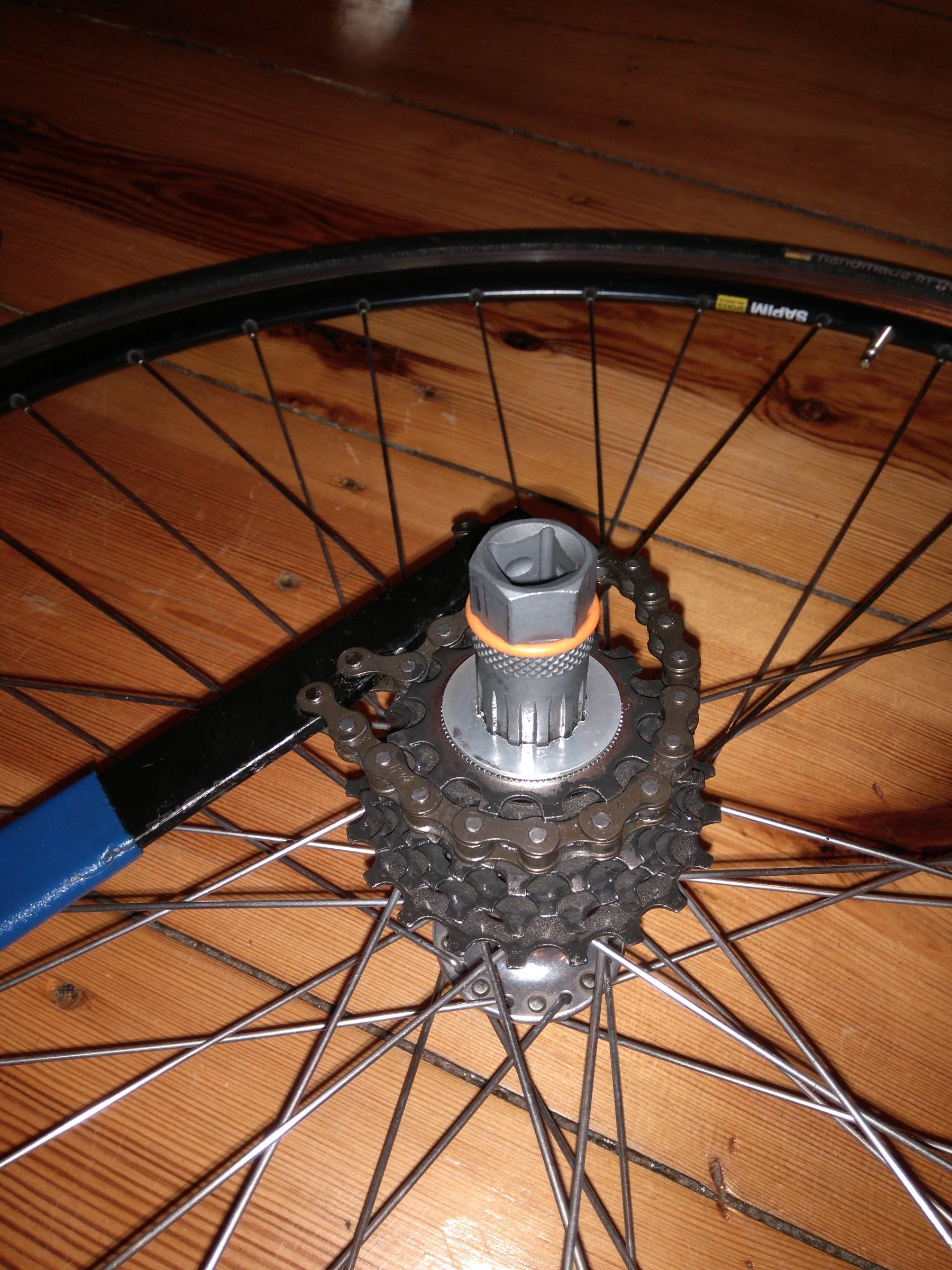

Hallo zusammen,
Versuche gerade diese Kassette zu öffnen. Möchte sich aber nicht öffnen lassen. Passendes Werkzeug habe ich.
Handelt es sich dabei um ein gewöhnliches Rechtsgewinde? Sind die manchmal so fest zu?
@no*dice Idee?
Anhang anzeigen 514546 Anhang anzeigen 514547
Viele Tipps , aber der simpelste fehlt :
Spann den "Abschrauber" hochkant, Zähne nach oben, in einen Schraubstock und steck das kpl. Laufrad von oben auf die Verzahnung , benutze einfach das ganze Rad als Hebel , beidseitig greifen und gegen den Uhrzeigersinn abschrauben , da muss man nicht rumtricksen mit Kettenpeitschen/Hebel und so.
Der Schraubstock muss natürlich auf einer Werkbank fest sein .
Und ja die Abschlussmutter hat normales Rechtsgewinde .
Du hast aber schon gesehen das es sich um eine Kassettennabe handelt, bei der der Lockring sich mit der Kassette und dem Freilauf mitdreht?
Die Abschlußmuttern können gerne mal festsitzen, nicht zuletz, weil ein "Kraftmeier" meinte, das fest zu semmeln, oder weil ein "Dremo-Künstler" seinen dekalibrierten Billo-Dremo mit großem Hebel angesetzt hat oder einfach das Ding verdreckt ist.
Werkzeug arrettieren ( Schnellspanner etc. ) gut Gegenhalten ( im Zweifel Hebel verlängern) und mit langem Hebel öffnen.
Das Problem kenne ich. Hab mal ein Rad gekauft und erst gedacht ich bin zu doof. Dann mit Hebelverlängerung erst eine KEttenpeitsche zerlegt, dann, mit der Bahnpeitsche gegengehalten und den Shimano-Abzieher gesprengt. Weiß gar nicht mehr, wie ich die abbekommen habe schlussendlich. Eigentlich reicht da ja etwas mehr als handfest.
