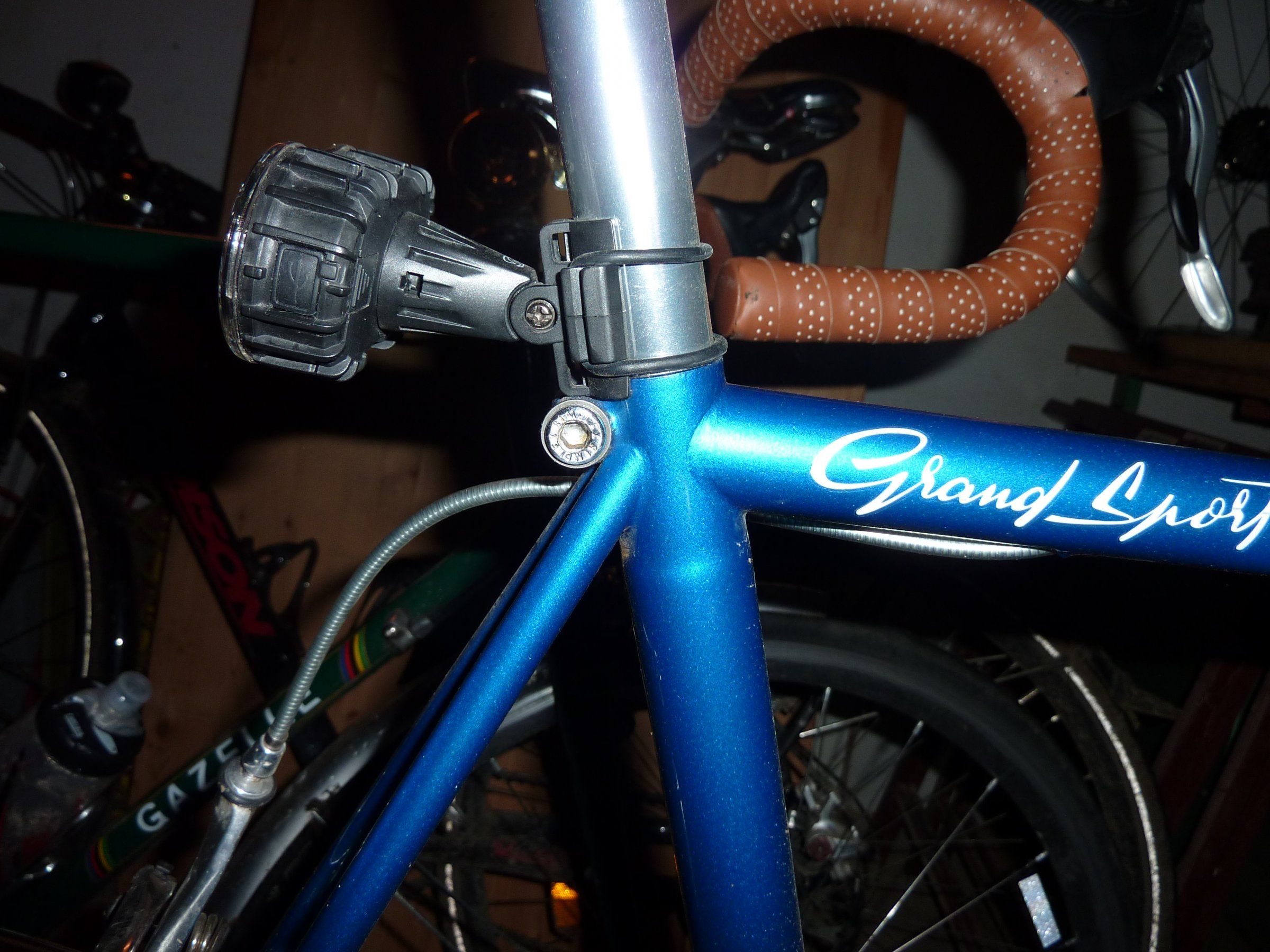

Das ist alles schön und gut :) Aber bei fillet brazed Peugeot-Rahmen mit einer auf 24mm reduzierten Sattelklemmung hält das auch nach Jahrzehnten noch problemlos obwohl da die Sattelstütze unterhalb der Klemmung frei im Rohr schwebt. Unterhalb der Wulst ist nix mehr was die Stütze irgendwie halten könnte...

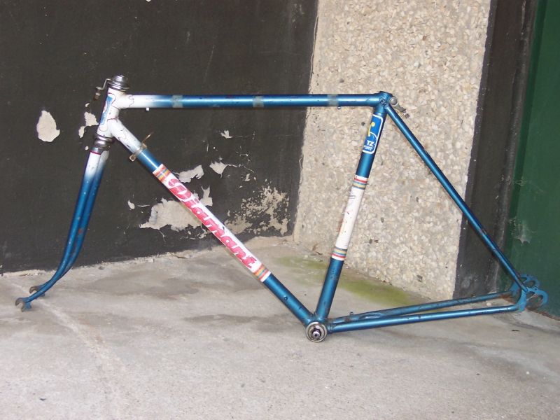

Genau , und hier als Beispiel für die "Muffeonlytheorie" ein DIAMANT / DDR Rahmen , die haben alle ein eingezogenes Sattelrohr mit
einer Stütze von 24 mm , die unterhalb der Muffe einfach rumbaumelt .

Sieht lecker aus, zeig doch mal ganz ;)
Interessehalber bitte auch Länge des Klemmstücks, Rohrsatz, Aussendurchmesser an der Stelle (bzw anders formuliert Wandstärke des Rohres an der Stelle). Würde helfen, diese meiner Meinung nach ins Filigrane hin ausgereizte Konstruktion im diskutierten Gesamtbild besser zu positionieren.
So filigran ist das nicht, Peugeot HLE Geröhr :)
Aber zumindest sauber verarbeitet:

Das Oberrohr ist 26mm dick , daraus kann man ganz gut schätzen das die Muffe eine Höhe von ca 32mm hat , und mehr ist da nicht.
Die Wandstärke des Sitzrohres ist auch nur 0,9 mm , also nichts besonders dickes , und der Stahl bei den besseren ist 25CrMo4 ,
sonst St37 oder St52 mit 1mm Wandung (so meine Erinnerung), selbst das sind nur 2/10. mehr als SL oder 531 z.B. ,also
das gibt nichts her für deine Argumentation .

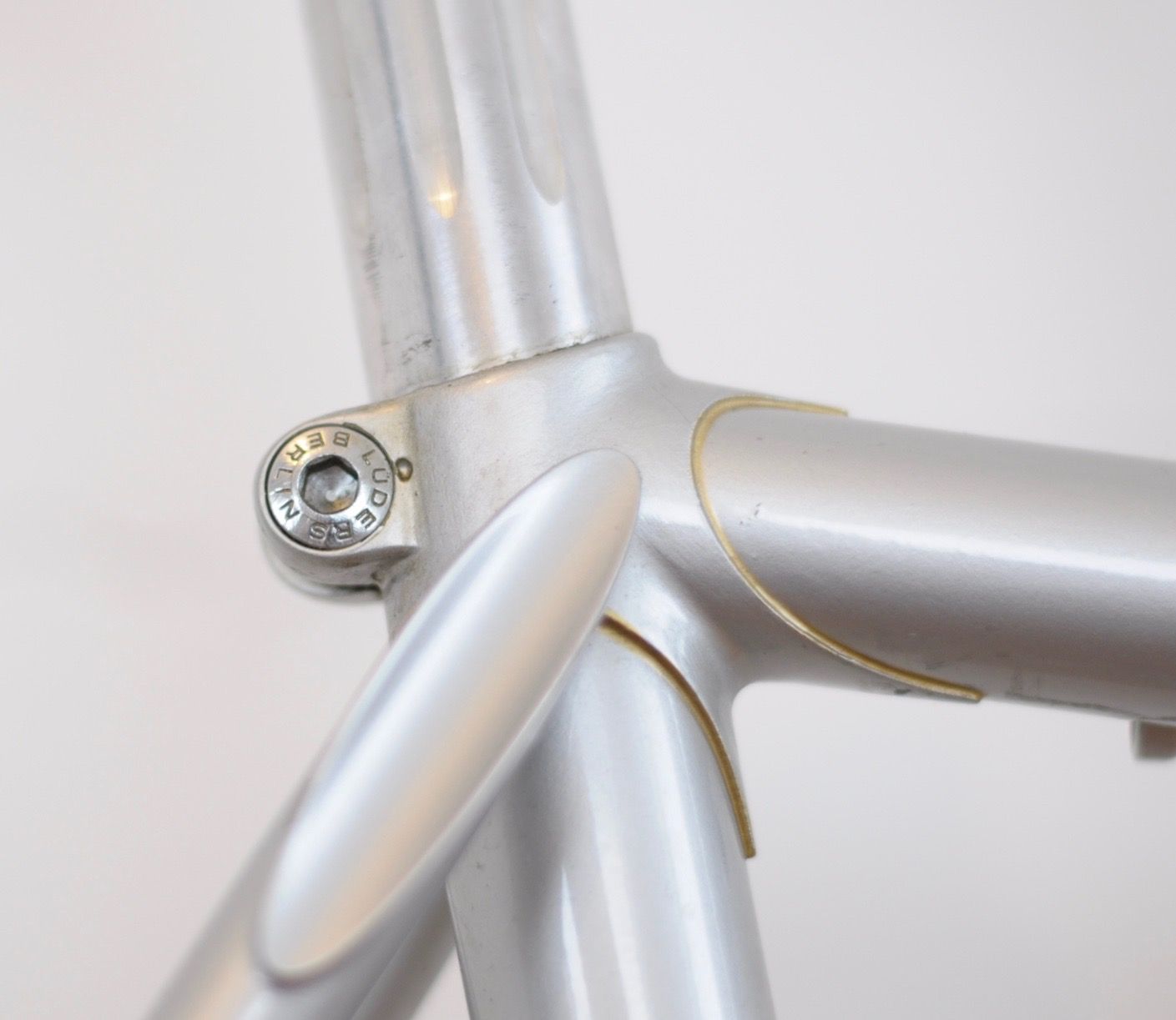

Zusammen mit filigranen Sattelmuffen wie zB vorhin erst in esamexico's Lüders Faden gezeigt, würde ich als eher Leichtgewicht dennoch bis kurz über die vordere Zunge hinweg einschieben wollen, also ca 5cm.
(Bild geliehen aus @esamexico's Faden, bitte Bescheid geben wenn nicht erwünscht)
