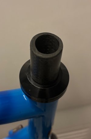

Wurden denn diese Art der Muffen mit der inneren Verstärkung nur bei cinelli verbaut?
Zumindest Neo-Retro: wo bekomme ich einen Expander für diese alte 1Zoll - Vollcarbongabel her? Recht dickwandig, finde nichts passendes..
Den für den geringesten Gabelschaftinnendurchmesser, den ich finden konnte, war der CARBON-TI-Expander-X-Plug:
Ob's den noch gibt, weiß ich nicht.
Grüße,
Klaus
Danke, aber der ist zu dick - ich habe innen grade mal 18,5mm Platz!
Dieses Problem hatten scheinbar andere auch schon: https://www.rennrad-news.de/forum/threads/suche-expander-für-1-colnago-star-gabel-18mm.127579/
In dem Post hat dann ein Anruf bei SMI Radsport geholfen.
Wenn da mal einer nur den passenden Innendurchmesser angeben würde: :(

Das ist genau mein Colnago-Problem! Ich probiere es mal so..

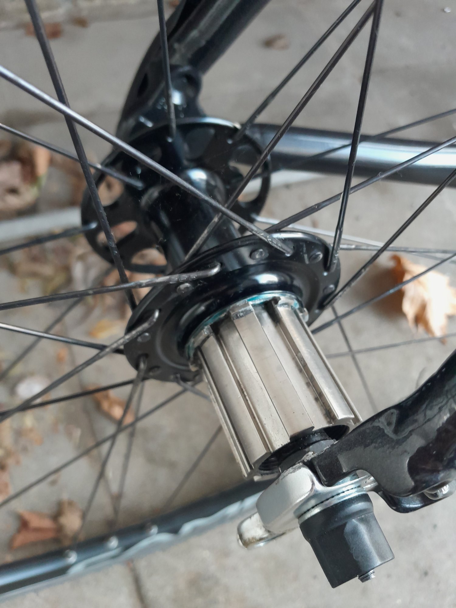

Wie bekomme ich einen Campagnolo G3 LRS auf Shimanofreilauf (11-fach?) umgebaut? Geht das überhaupt?
Ja, das geht wunderbar einfach. Es gibt reichlich Freiläufe von Campa und Fulcrum, die für eine Shimanski Kassette passen. Du musst bei der Suche nur beachten, dass es zwei unterschiedliche Typen sind, einmal für einfachere LRS, wie Calima, Khamsin, Vento, Scirocco und einmal ab Zonda aufwärts. Der Unterschied ist der Durchmesser der Achse.
Dein gezeigter LRS sieht stark nach der einfacheren von mir zitierten Gruppe aus.
Nachtrag: Der Freilauf ist nur gesteckt und wird mit einer Mutter mit Linksgewinde (!) festgehalten. Du brauchst also nur einen Inbus und einen Maulschlüssel
