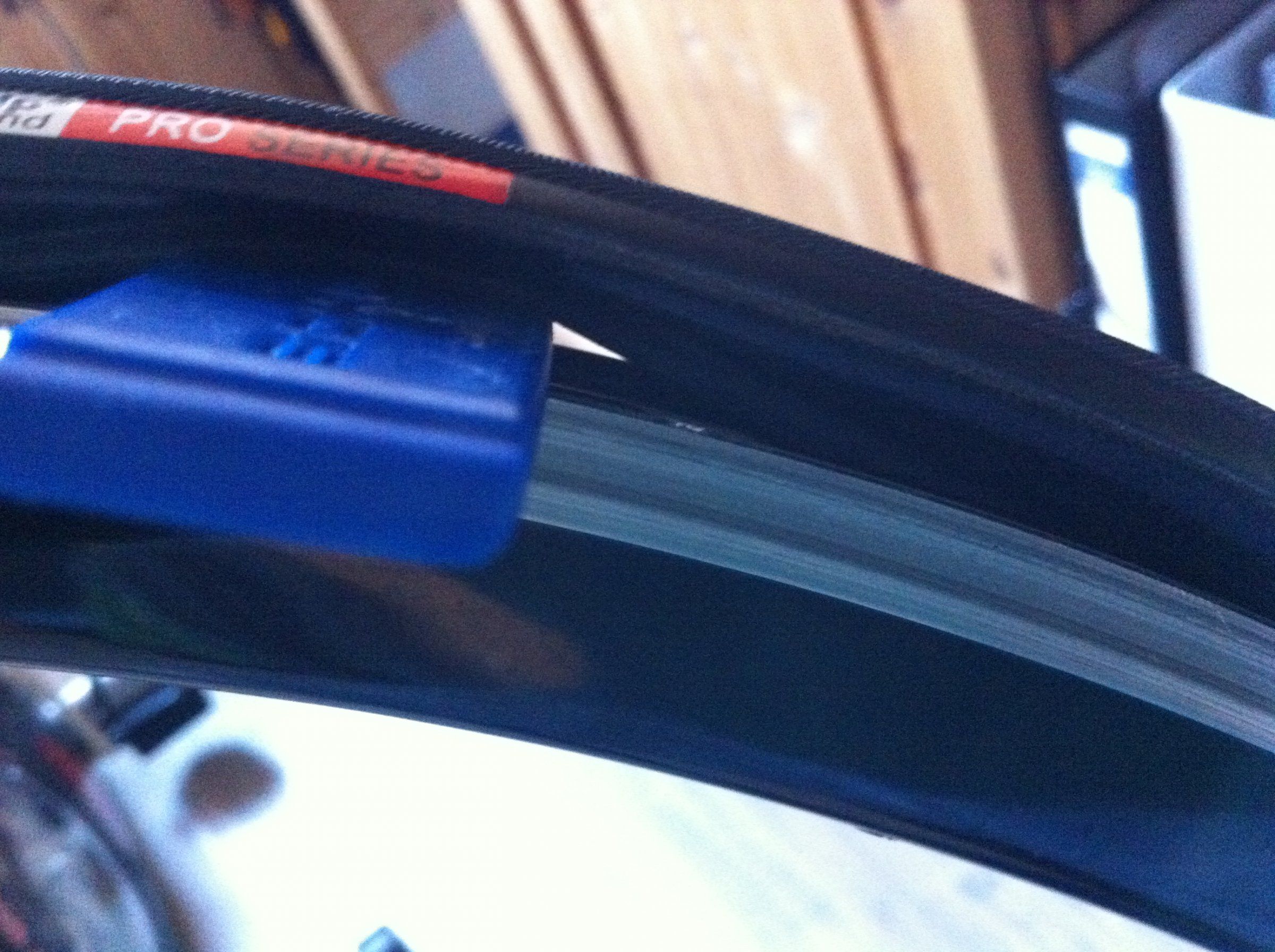

Diese Felge hat ja bekanntermaßen recht hohe Flanken.
Sollten da Panaracer Gravelking oder Pasela passen?
Grand Prix 4Seasons gehen schon mal definitiv nicht.
Edit: Vielleicht stelle mich auch nur zu dumm an, aber die Kombination von hochbauender Felge und sehr starrem Mantel scheint gigantische Kräfte in den Daumen zu erfordern..
Sicher geht es - hierzu darf ich mir mal was aus der Signatur vom Kollegen @Olddutsch ausborgen:
"Lieber ab & an ein gutes Werkzeug, statt ein Rad kaufen"
um kleines Geld gibt es diese geniale Zange:
Reifenheberzange
damit ist der Reifen in weniger als 5 Minuten oben und die Daumen bleiben heil ;) - Danke an @pplan der mir mal dieses Ding empfahl :daumen:

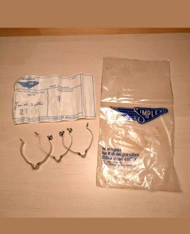

Kann mir jemand von euch sagen für welchen OR Durchmesser diese Halteschellen von Simplex hier passen. Leider gibt es dazu von den versch. Verkäufern keine Angaben.
Danke
