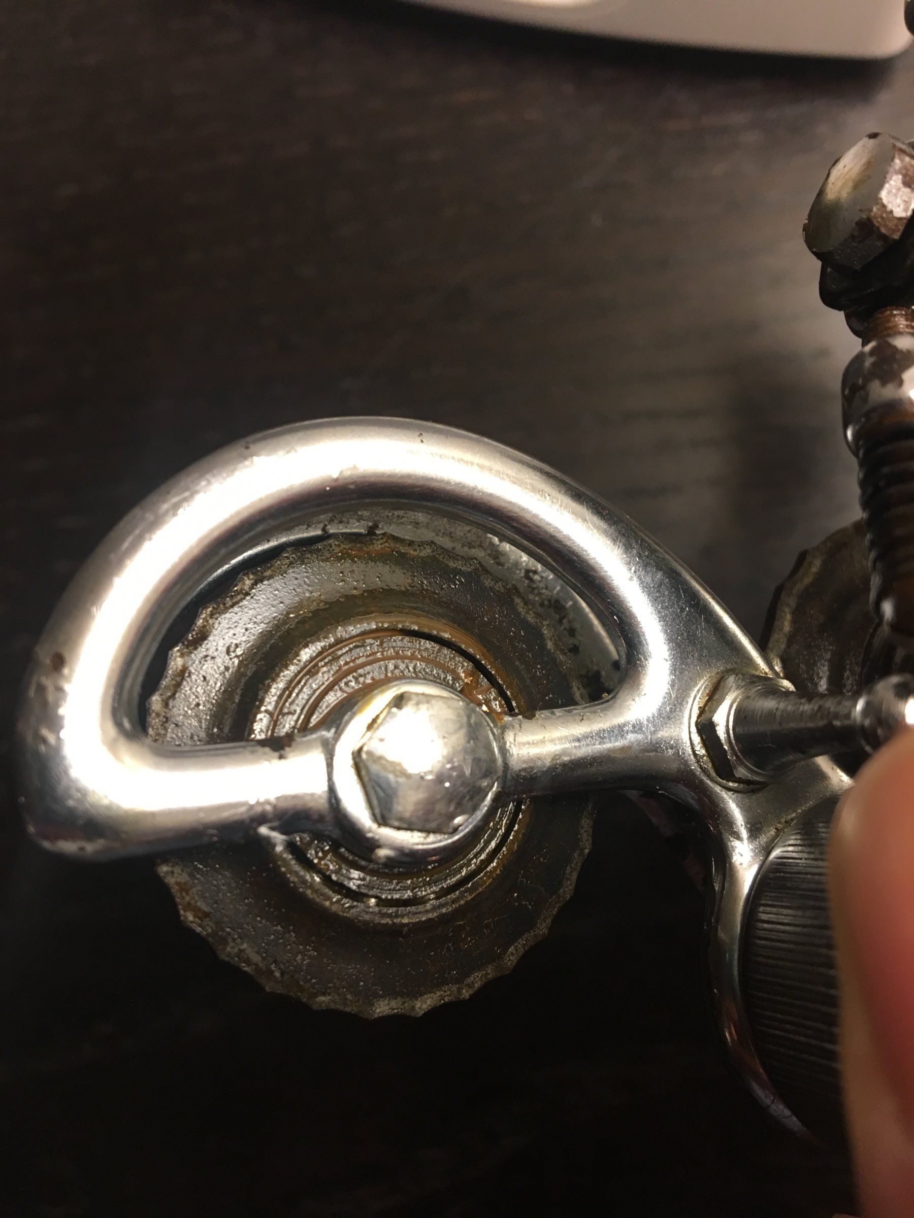

Mein neuester Erwerb braucht einen Service denn die Kigellager der Schaltwerksröllchen jackeln und klappern das ist die helle Freude. Gibts hier was zu beachten? Habe noch nie ein Campa Record Schaltröllchenüberholungsakt gemacht.
Zerlegen, reinigen, neu fetten fertig oder noch irgendwas spezifisches was ich auf dem Plan haben sollte?
Sieht aus als wenn das Deckblech verrottet ist ,mann kann unten Kugeln sehen
Stimmt etwas eingelaufen, schliessen die Deckel sonst immer bündig ab oder gibts da von Werk aus etwas Spiel? Gibts Alternative Deckelvarianten? Genügt Fett ubd regelmässige Reinigung - fahre es nicht im Alltag...Oder gleich neue Röllchen einsetzen? Wird kein Museumsrad daher muss es nicht 100%ig authentisch sein
Wenn Du NOS im WWW noch welche findest, willst Du den Preis bestimmt nicht wissen.
Bei so einem Schaltwerk willst Du bestimmt nicht TACX oder so etwas verbauen.
Nee, stimmt wohl. Ach dann bleiben die so und werden regelmässig geprüft. Man will ja auch was zu tun haben. Die „neumodernen“ Röllchen kommen ja sogar ohne Kugeln aus...
