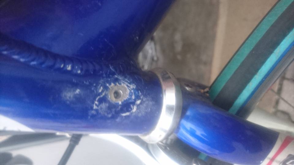

Problem mit einem geschraubten Zuganschlag an einem Alurahmen: das Gewinde ist ausgenudelt und wurde vom Vorbesitzer mit so ner klebemasse schon "repariert", hat sich jetzt aber wieder gelöst. Gibt es konstruktivere Lösungen als einfach wieder zu kleben? Und wenn nur kleben wirklich geht, was wäre das beste Mittel? Anhang anzeigen 525851Anhang anzeigen 525852Anhang anzeigen 525853
Das Zauberwort heisst Hely Coil Gewindeeinsatz https://fotos.mtb-news.de/p/2218246?in=set
Klar, dafür sind sie ja seit (Rad)Generationen da.
Cantis sind ja nicht wirklich was anderes als U-Brakes / Cantis, abgesehen von der Befestigung
Theoretisch m.E. ja.
Die Dinger sind nicht besonders dick, halt sauber anpssen im Bogen , sprich durch die Streben.
wenn die Breite paßt, bei iwie 70€ fang ich nicht das aussparen an
Breite check ich noch mal, ja sind nicht ganz billig...
Danke für die schnelle Antwort.

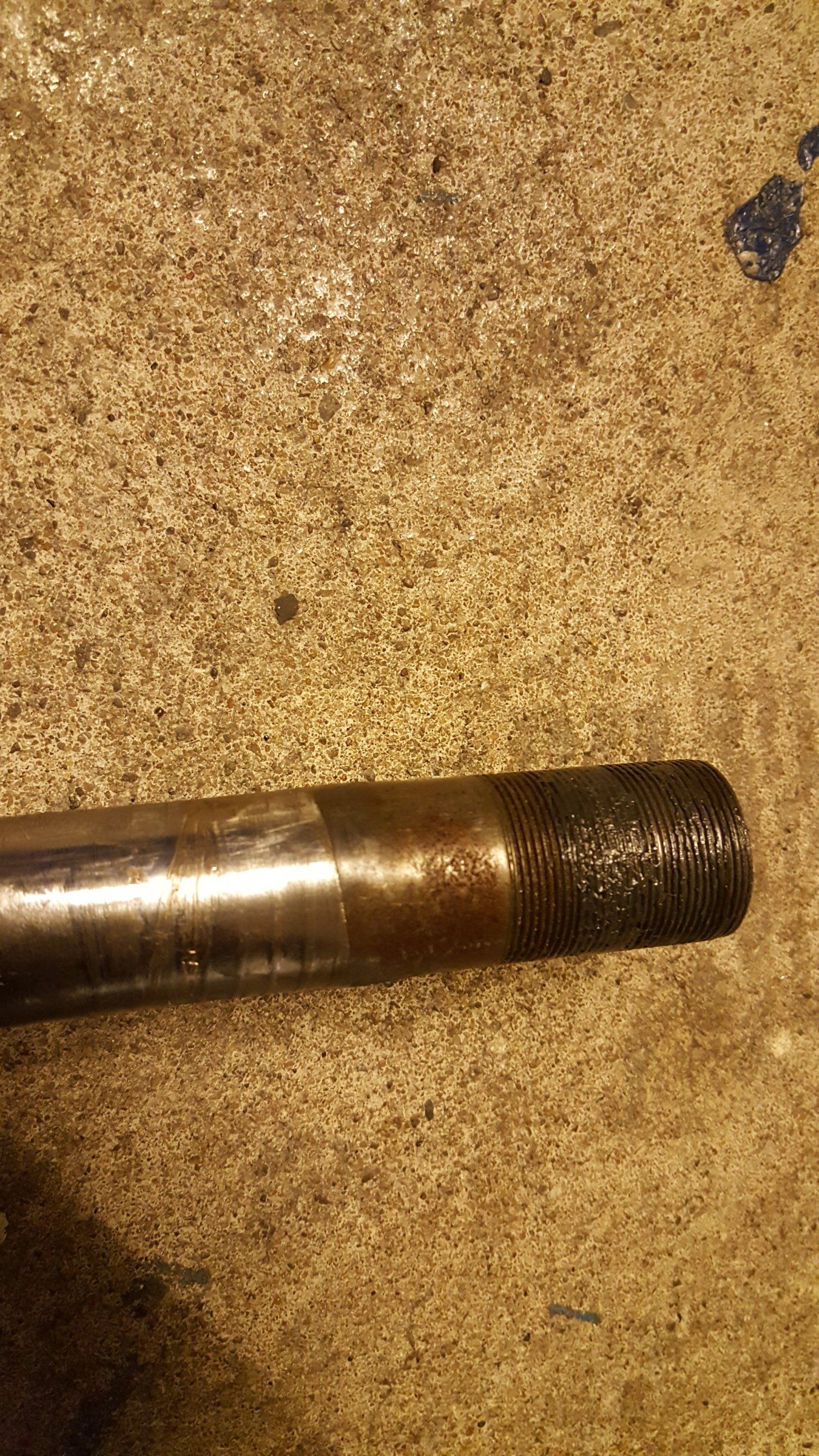

Bei der Gabel hat jemand den schrägen Keil zu sehr angezogen und sie ist jetzt ausgewölbt.. kann man das noch retten? Der Rahmen ist nämlich ein wirkliches Unikat und ich will ihn um jeden Preis retten
Gabelschaftrohr vom Rahmenbauer tauschen lassen.
Nicht ganz billig aber wenn es heißt "um jeden Preis"...... ;)
Wenn die ausgebeulte Fläche keine Anzeichen von Rissen hat, hätte ich keine Bedenken die Gabel weiterzufahren. Bist Du sicher, dass die Verformung von einem Schrägkeil kommt? Mir sieht das eher nach Spreizkonus aus.
Wichtig ist, dass der Vorbau künftig nicht im verformten Teil geklemmt wird. -> z.B. längeren Vorbau (Nitto Technomic mit 225 mm Schaftlänge) verwenden. Ob der optisch zum Rahmen passt, lässt sich mangels Typangabe des Rahmens nicht beantworten.;)

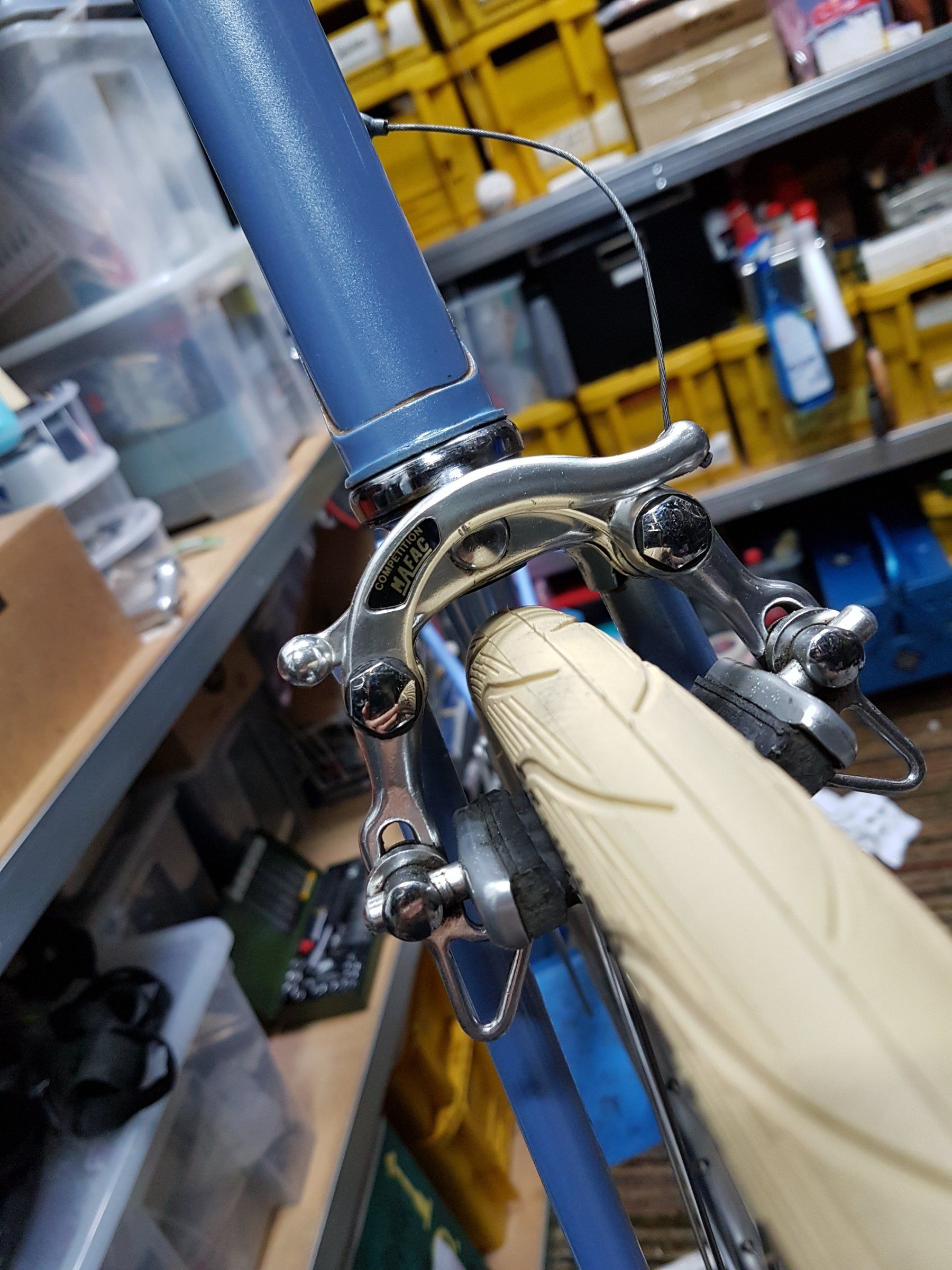

Und gleich noch ne Frage:
Kriegt man da wohl noch das Schutzbleche zwischen?
Besten Dank schon mal
Daniel
Schutzbleche sollten immer mindestens 1cm breiter als der Reifen sein. Dann klemmen sie meistens unter dem Gabelkopf oder der Bremse und müssen ein wenig zurecht gedengelt werden. Mit einem Holzhammer und einem passenden Stück Holz als Amboss geht das ganz leicht. Das ist eine ganz normale Anpassung bei Alu- und Edelstahlblechen, irgendwelche Aussparungen muss und sollte man nicht machen.

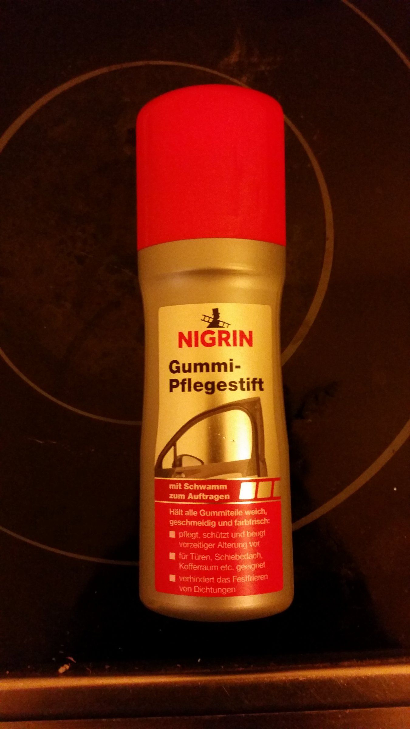

Frage in die Runde: ist dieses Mittelchen für den Erhalt der Bremshebelgummis geeignet?
Moin,
ich habe es erst letztens bei meinen angewand.
Drei mal in Abständen satt aufgetragen und einziehen lassen. Die Gummis waren wie neu :daumen:.(defekte Gummis werden natürlich nicht wieder repariert ;))
Wenn man sich die Inhaltsstoffe mal ansieht wird einem allerdings schon beim Lesen übel:confused: und es wäre interessant zu wissen, ob mit "Gummi" tatsächlich Kautschuk oder Synthesekautschuk gemeint ist und was das Zeug (Alkane, n-Alkane, Cylene und Aromaten) mit echtem Kautschuk oder auch extrem weichen Elastomeren längerfristig anrichtet. Afaik ist es das UV, das die Hoods mittelfristig zerstört und die sich verflüchtigenden Weichmacher verspröden und verhärten sie. Die Produkte wie das Nigrin oder Armor All versprechen zwar das aufzuhalten, wie das gehen soll sagen sie aber nicht so klar. Zweifelhaft, dass das die oben genannten Kohlenwasserstoffe machen sollteno_O
Die Talkum Variante ist jedenfalls imho sympatischer :rolleyes:
Edith says: nothing to do with love - ARMOR ALL
Die Produkte wie das Nigrin oder Armour All versprechen zwar das aufzuhalten
Bei alten Hoods wäre ich da vorsichtig, habe schon einige zerbröseln gesehen.
Ich habe gute Ergebnisse mit Ballistol gemacht, es verharzt nicht, ist biologisch abbaubar, lebensmittelecht und hautverträglich.
